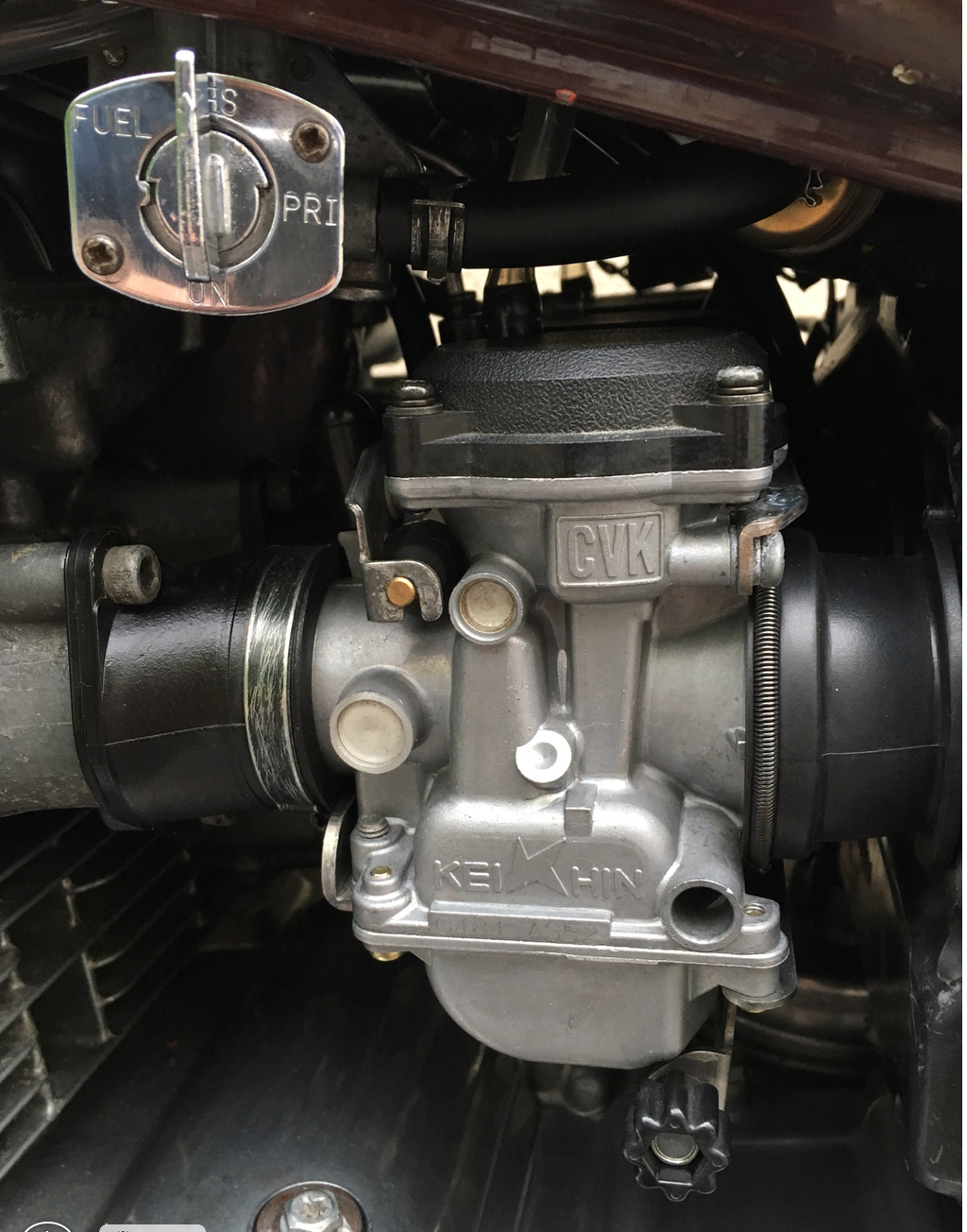

2 juillet 2016 à 19h33 #132044Alors tout d abord, t as une rampe de zr7. Elle n est pas d origine il est vrai mais est censée être plus fiable et marche mieux d après les dires. Pour ton robinet d essence, si il fuit même quand il est en on ou off, il a en effet un souci. Tu peux tenter de le démonter , le nettoyer et le remonter ou simplement le changer. Tu peux en piquer un à la ….zr7. Il est parfaitement compatible comme beaucoup de pièces. Pour ton phare, ben c est curieux qu il ne se coupe que quand tu tournes à gauche. J aurais défait et remis en place le connecteur tout simplement dans un premier temps. Bon courage.
2 juillet 2016 à 18h19 #132042Salut à tous. J’ai acheté ma petite Zeph presque à l’aveugle … je sais c’est pas bien mais après tout… les problèmes en plus de nous occuper le ciboulot ont aussi l’avantage de nous faire apprendre de nouvelles choses. Et des problème sur ma Zeph je commence a en avoir un petit lot sympa : Du coup si des à¢mes charitables pouvait me transmettre leur lumière je me coucherai moins bête. Tout d’abord en regardant des photos et des autos je me suis aperçu que je n’ai pas la meme rampe de barbu que les autres … mystère ! Quelqu’un pourrait il me dire si c’est une rampe standard de remplacement ou une connerie qui vient d’ailleurs ? Sinon j’ai mon amortisseur gauche arrière qui fuit comme pas possible… j’ai vu que les restauration c’était pas top top donc que conseillez vous dans le neuf pas trop couteux. J’ai aussi mon phare avant qui se coupe lorsque je tourne a gauche , j ‘ai tenté de suivre le faisceau mais je me suis heurté a un autre problème… la dépose du réservoir car en suivant le autos je me suis aperçu que malgré le retrait de la durite de dépression le robinet laisse pissé l’essence au retrait de la durite donc je pense que j’ai aussi le robinet à changer … pas mal pour un début !!!
