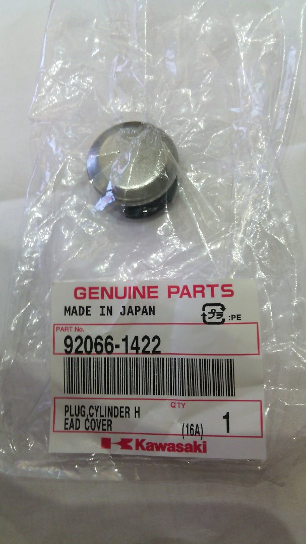

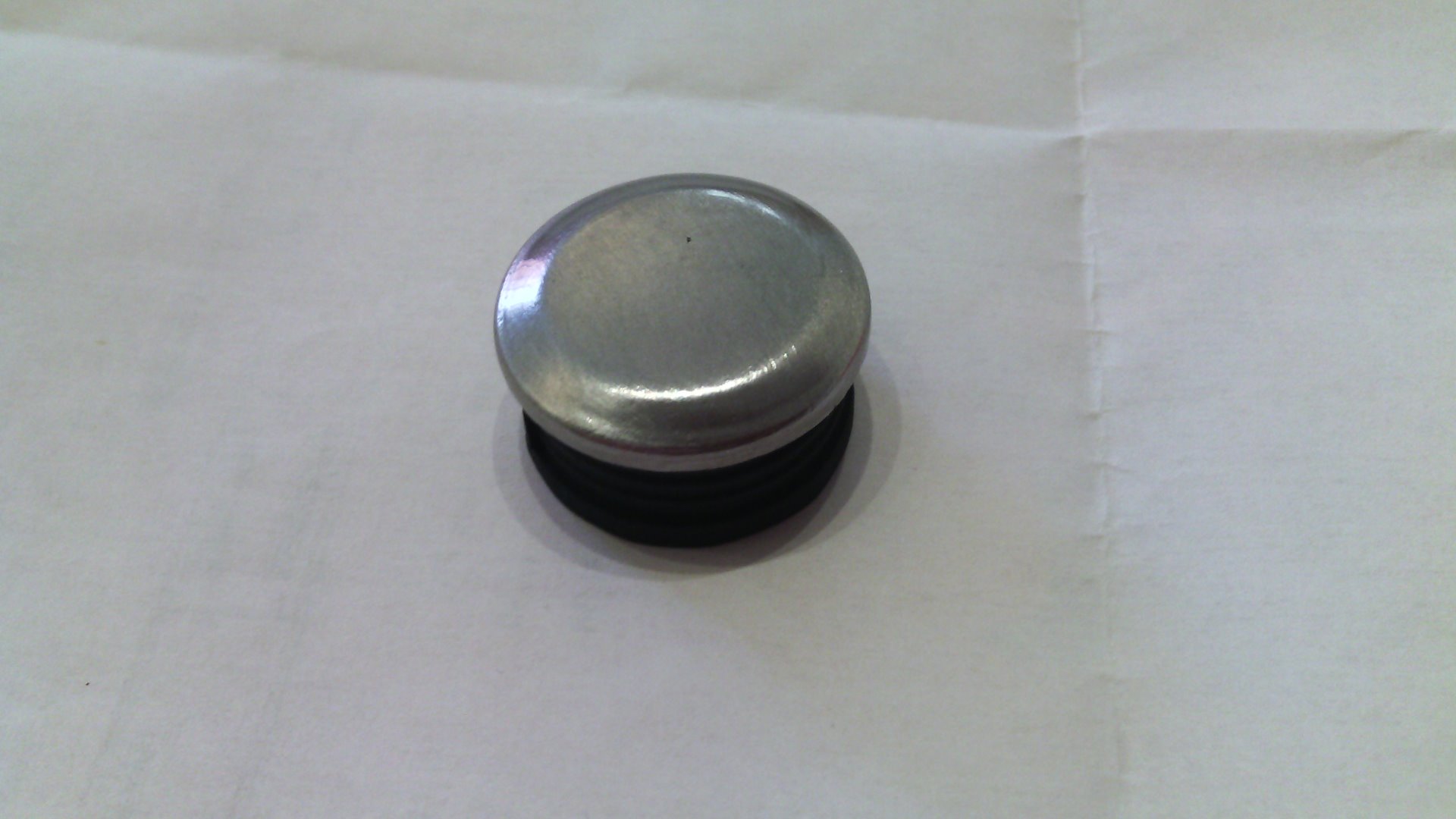

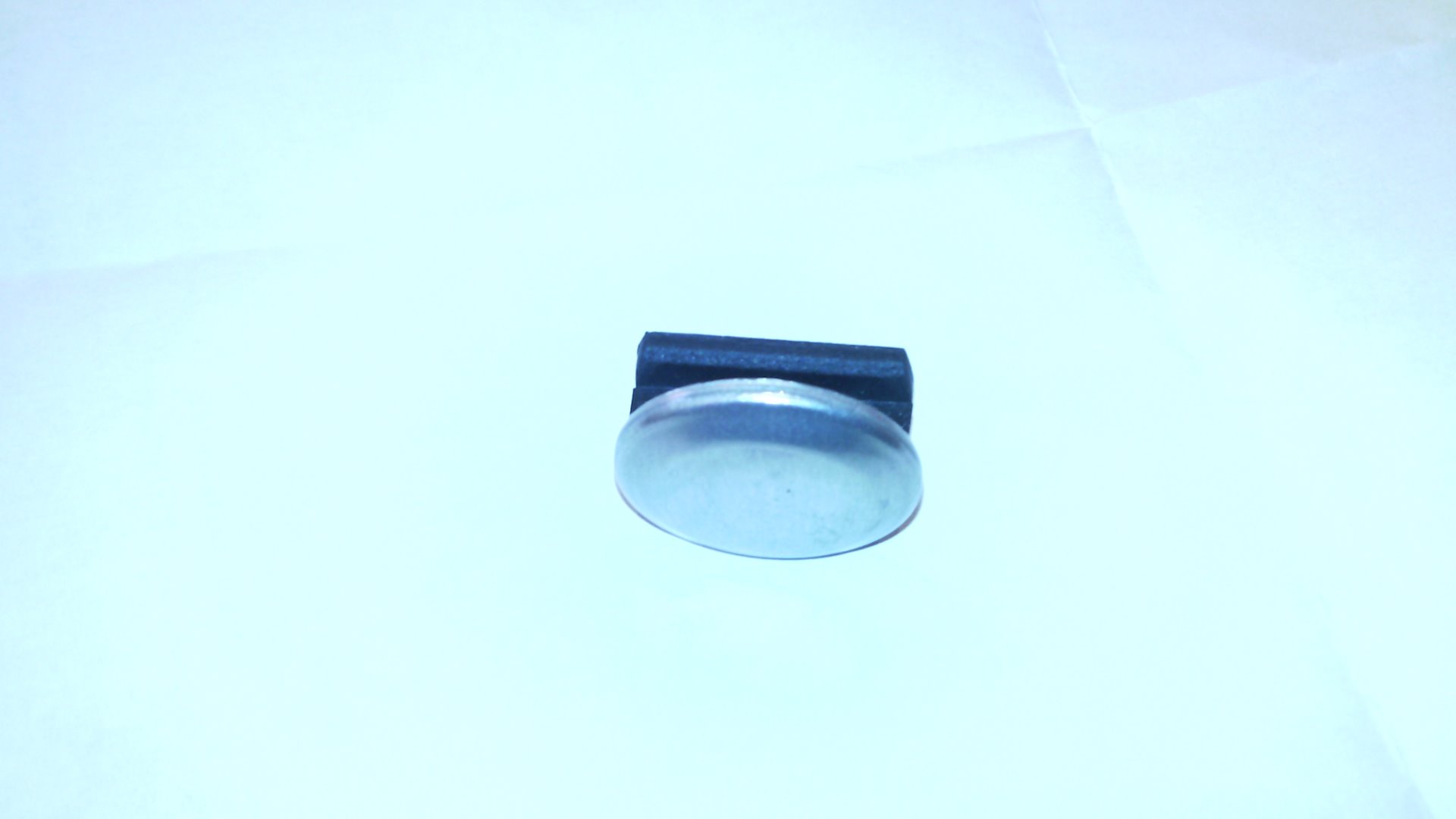

    Bonsoir, je vais tenter d’insérer des photos des joints ‘demi-lune’, vous en excuserez la piètre qualité, je les ai réalisé avec mon tél portable bas de gamme.
    #150100
    J’y ai rajouté le joint de cache culbuteur en caoutchouc.
