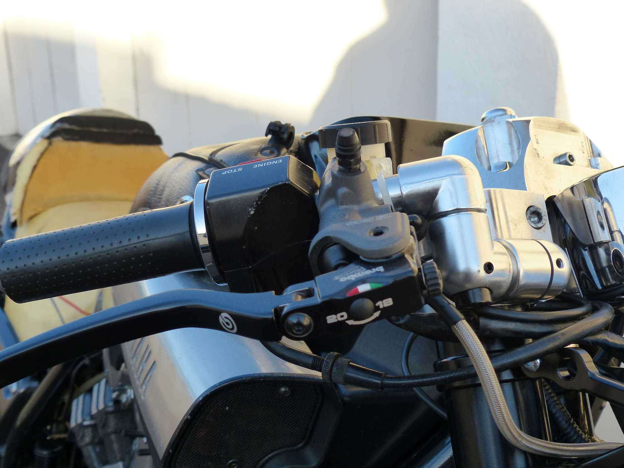

    Tu peux mettre ça aussi, avec du DOT 4, absolument top avec les étriers Brembo à 4 pistons. Le freinage ne se limite pas au liquide de frein !
