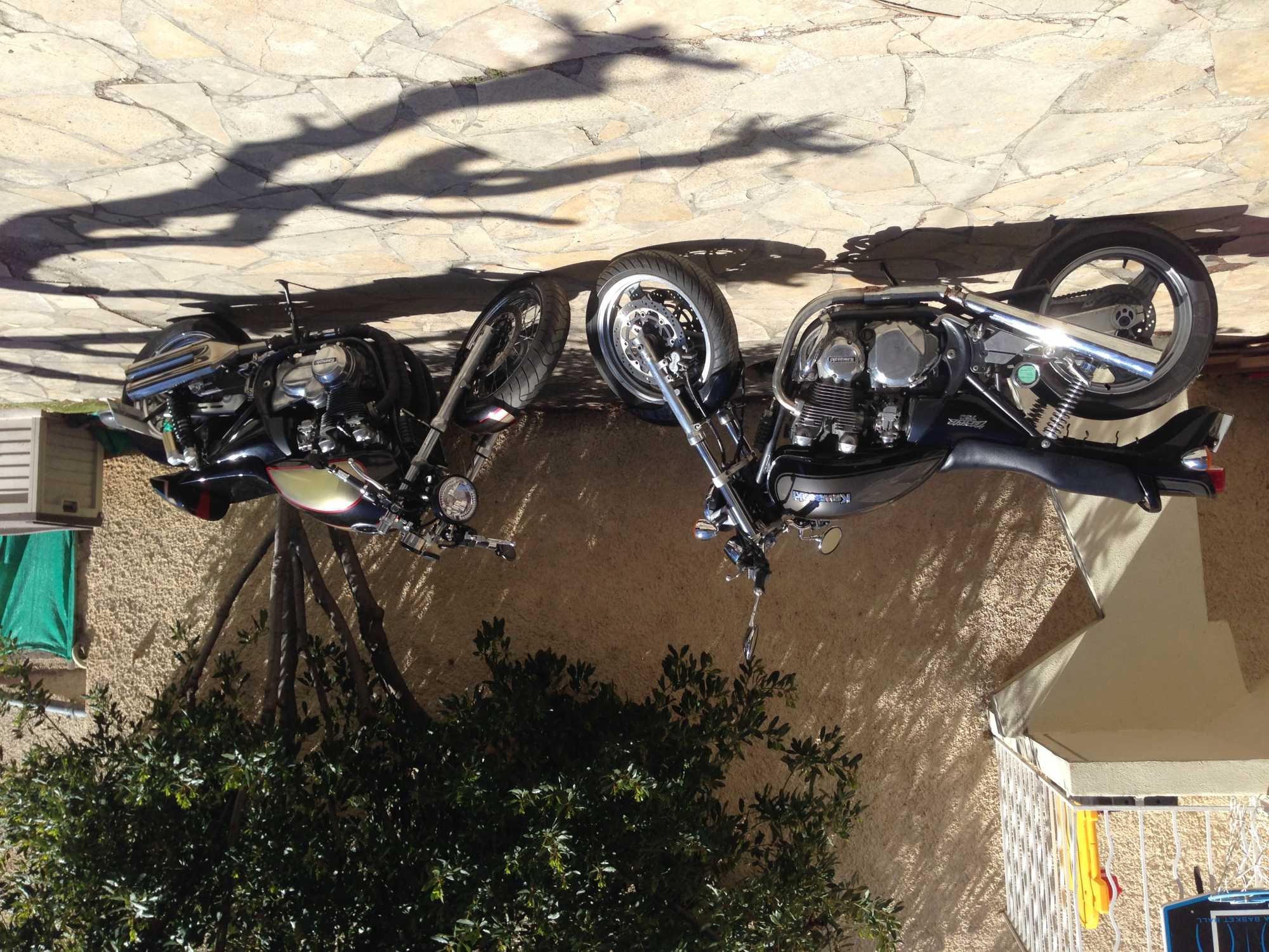

    Bonjour a tous les Zephyriens et bisous aux Zephyriennes après mon achat de mon 7.5 et oui comme vous je suis nostalgique de cette moto depuis très longtemps. j’ai roulé et j’ai trouvé la tenue de route et le freinage moyen (même très moyen) alors je me décide à emmener titine (femme de tintin) :ohlui chez le docteur. verdict mon sal…pard de vendeur à juste omis de me dire qu il avait taper !!! fourche pas droite et disque voilés. vu le prix des pièces en neuf je me tourne vers l occase et je rachète une épave moteur par terre mais saine. seul bémol la longueur de ma fourche actuel n’est pas la même que celle que je viens d’acheter (6 cm d’écart) pourriez vous me dire svp la longueur de votre fourche ? merci par avance pour votre réponse, car j’ai prévu la greffe pour ce weekend. ps : des fini je vous enverrai photos de ma titine.

      Re bonjour je viens de voir que j ai oublie de vous donner les dimensions et Que j ai dit une bêtise 4cm d’écart et non 6 La mienne fait 78 cm et l autre fait 82cm

        Bjr; A ma connaissance il n’existe qu’un modèle de fourche pour la 750. A priori tes ressorts sont HS. Si tu mesures sur la centrale, le poids de la mob comprime la fourche plus ou moins, suivant l’avachissement des ressorts, quantité l’huile etc. De plus, d’après ta photo, tu compares avec une mob sans moteur donc 50 kg plus légère !!! Il faut mesurer sans que la fourche soit comprimée – au minimum virer la roue avant – sinon cette mesure ne veut rien dire.
