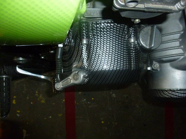

    Salut tout le monde, je viens d’aller faire un petit tour d’inauguration avec ma 750 et au bout de 10 bornes, plus moyen de passer les vitesses, le cà¢ble complètement détendu. ai chipoté tant bien que mal pour rentrer, une fois a la maison ai changer la poignée car impossible de tendre le cà¢ble, j’ai remis celle d’origine. Toujours pas possible de le tendre, ai ressortit un peu vers l’extérieur le levier sur le couvercle d’embrayage, impossible de le tendre. C’est un cà¢ble neuf, ca peut venir d’où? En sachant que le mécano de la mort qui a chipoté sur ma moto a lui même remonter l’ensemble et qu’il a changé la pièce qui sort de la boite ou vient se mettre le levier?? Je viens de peter un plomb au téléphone avec lui parce que mossieur n’a pas le temps de regarder à sa cochonnerie. Merci pour vos idées.

  • #131191
    Essaie de mettre une photo de la biellette.

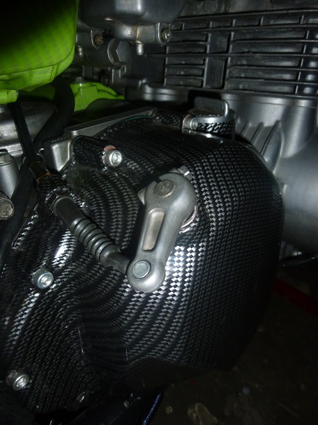

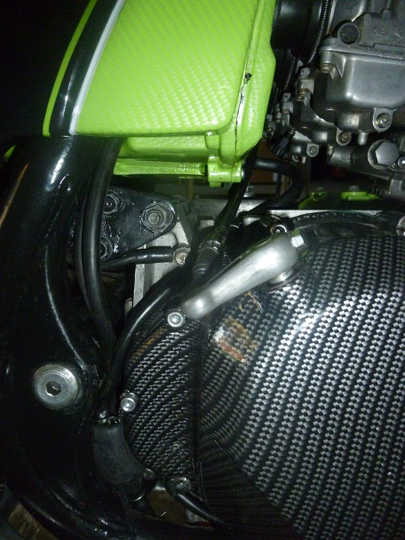

    #131197
    Re, aussi vite demandé, aussi vite fait

    #131199
    Je regarde la rmt la biellette devrait moins sortir et former presque un angle de 90,tu as un écrou à ce niveau aussi pour tendre ton cà¢ble en plus de celui du levier.
    #131200
    Sur la biellette et son axe tu dois avoir 2 coups de pointeaux qu’ils faut aligner et s’assurer que l’axe ne soit pas sorti de son logement.
    #131201
      Je confirme le repère sur la bielette et le (minuscule) coup de pointeau sur l’axe. Je confirme aussi l’angle de 90∞. C’est peut-être un effet d’optique mais Lucky tu sembles plus tendre vers les 115∞. Sinon, pas d’idées :unsure: NOTA BENE : Ne pas bouger l’axe. Ne pas serre l’écrou de la biellette comme un bourrin.
      #131202
      Oui, elle est plus sortie car dans sa position « normale »; tout tendu à fond ca va toujours pas. l’axe a été remplacé par le mécano car il était soi disant cassé à l’intérieur. Mauvais cà¢ble? Il ne passe pas ou il devrait passer? axe mal remonté?

      #131210
      Si ça passait pendant 10 bornes et qu’il n’y a plus de tension, c’est sans doute que le cà¢ble est coincé ou rompu quelque part. Il passe sous le réservoir et dans la rampe de carbu donc faut démonter selle et réservoir pour voir…
