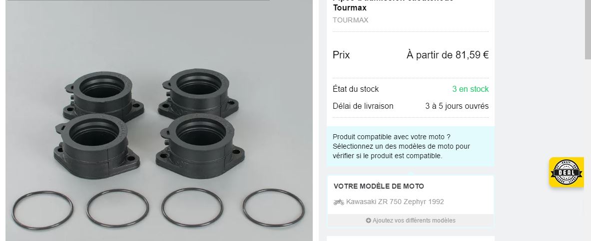

      Salut à vous tous, chers zéphyriens. voilà, j’ai mes pipes d’admission craquelées (elles sont sûrement d’origine) ; bon, mon zeph’ tourne plutôt bien même s’il rechigne parfois à redémarrer à mi-chaud (quand le moteur est chaud mais pas trop, quand il est trop chaud pour mettre du starter mais trop froid pour redémarrer illico comme après un bref arrêt)… …bref, même si je ne peux pas affirmer que mes pipes soient poreuses, ou que ce que je décris plus haut est un rapport de cause à effet, elles sont bien craquelées et je compte ne pas trop traîner à les changer. j’ai lu les anciens posts que j’ai trouvé s’y réferrant, avec les conseils de CBX et de Triker de prendre du neuf. En cherchant sur Ebay (là ou Triker avait trouvé ceux de sa 1100 en signalant au passage qu’il fallait se méfier de la mauvaise came qu’on y trouve) j’ai trouvé de la came sûrement moyenne, à 40e (TMP) … et pas de pièces semblant d’origine. Sur Louismoto j’ai pas trouvé mais j’ai lu ceci qui m’a bien fait peur : Les vieilles pipes d’admission usées et poreuses peuvent considérablement altérer le fonctionnement de la moto (air additionnel), voire sérieusement l’endommager. Ces pipes d’admission défectueuses doivent donc être remplacées dans les plus brefs délais. !!! et sinon j’ai trouvé çà chez Tourmax qui fait 80e, soit le double mais si c’est de la bonne came çà vaut sûrement le coup… ? question : – est-ce facile à changer ? – dois-je changer les pipes d’air dans le même temps ? – celles de Tourmax sont-elles de bonne qualité ? – est-ce que Louis Moto n’exagère pas un peu en disant que des pipes d’admission craquelées voire poreuses (ce qui n’est pas forcément le cas des miennes) peuvent endommager gravement un moteur ? merci les pros pour vos conseils !

        Tout à fait d’accord avec Zetienne, C’est un truc pernicieux qui peut provoquer des dégà¢ts très $$$$ C’est pas extrêmement compliqué à changer, mais pas une partie de plaisir non plus vu qu’il faut sortir la rampe de carbu et surtout la remettre… Le point positif est que ça donne accès au tendeur de chaîne et c’est l’occasion de le vérifier (changement du ressort éventuel), ainsi que de nettoyer/vérifier la rampe de carbus (niveau de cuve par ex). aucune idée pour la qualité chez Tourm..
