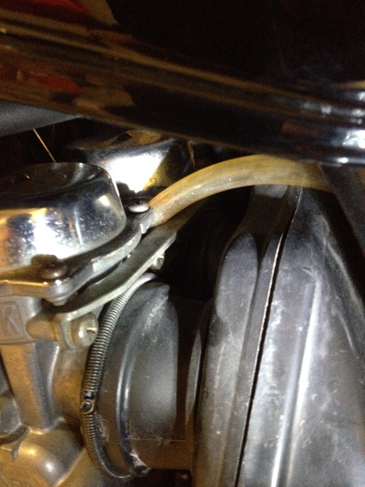

    Bonjour tout le monde, Hier, après avoir remonté mes jolis carters tout polis j’ai voulu emmener mémère faire un tour. Quand j’ai voulu démarrer, le démarreur tournait bien et entraînait bien le moteur, mais pas le moindre pétout pendant au moins 6 secondes, même avec un peu de starter, elle a eut du mal a démarrer avec un ralentit très bas. Au bout d’une dizaine de secondes, une forte odeur d’essence et une belle flaque sous la moto m’ont fait tout couper. Bien entendu, ça s’est instantanément arrête de couler. J’ai donc passé le robinet sur PRI pour voir d’où cela venait, et c’est le tuyau transparent qui sors du haut de la rampe qui refoule énormément ( comme si il était directement branché au réservoir). J’ai bien pensé à un floteur percé ou un pointeau coincé, mais ce qui m’étonne c’est que les carbus aient dégueulés par là, et pas dans la boité à air. La moto n’avait pas été démarrée depuis un mois maximum, elle a le plein et j’avais restomé le réservoir. Dans tous les cas, je vais passer par la case vidange au cas où ( de toute façon je devais la faire) et démonter les cuves. Qu’en pensez-vous? Je suis surpris de la localisation de la fuite. Merci d’avance à tous. Simon

    Cette durite sert à l’air de s’échapper quand le boisseau monte si je ne m’abuse, normalement l essence passe via l’aiguille dans la pipe d’admission, manque t il l’aiguille, y as tu touché ? . Elle n’est pas branchée sur la dépression du robinet normalement et donc l’essence passerait via le robinet par cette durite si un joint est défectueux.

    les deux durites transparentes sont les mises à l’air des cuves ,surprenant que cela dégueule par là ?

    C’est bien une mise à l’air des cuves de carbu (par paire), par contre bien que ça soit pas sa fonction, c’est bien par là que l’essence dégueule en cas de problème de pointeau. J’ai eu ce problème à de nombreuses reprises. J’ai aussi eu un problème de pipes d’admission fissurées qui m’appauvrissaient le mélange et je pense qu’il y avait un retour de flamme à cause de ça (autocombustion?) dans les carbus, donc surpression, donc essence poussée vers la mise à l’air (je n’en suis absolument pas sûr mais comme le problème a disparu après changement de pipes d’admission ça me semble plausible). Je te conseil de vérifier que tu as du jeu aux soupapes : si il n’y en a plus les soupapes d’admission ferment mal et retour de flamme possible également (qui va pousser l’essence dans la cuve et la faire sortir par cette durit) Un conseil : arrête de fumer sur ta Zephyr tant que t’as pas réglé le problème…
