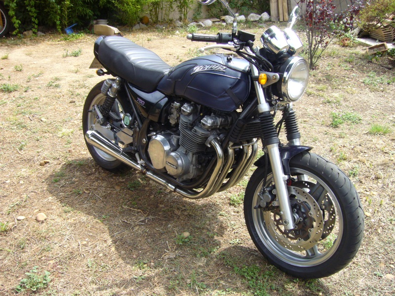

    Je viens de finir la révision de ma zeph car l’ancien proprio n’avait pas l’air très soigneux… J’ai plein de petits problèmes à régler avant de rouler l’esprit tranquille. En attendant voici un premier jet de mon futur projet de transformation. Dans un premier temps je ne veux pas d’une transformation trop radicale. Là elle ressemble encore à une zéphyr. J’ai pas pu le faire sur la photo mais il manque le look des pneus à crampons et le guidon style tracker. J’aurais surement besoin de vos conseils pour pleins de trucs. @++

    Des nouvelles de ma tite zeph… D’abord quelques photos : J’attend un petit garde boue en alu pour l’avant. Sinon elle roule pas mal mais j’ai un problème de frein. A l’avant c’est très mou au niveau poignée. J’ai tout vérifié et j’ai pas de fuite pas de bulle, rechanger le liquide. Je crois que je suis bon pour reconditionner le maitre cylindre… A l’arrière j’ai la pression mais ca ne freine pas… Je commence à un peu perdre le moral… Bon je retourne au garage faut que je trouve mon problème. @++
    #133256
    Jolie machine, j’aime bien ton bagster, il est propre! Tu l’as eu avec la moto ou tu l’as acheté à part?
    #133258
    Achète un kit réfection du MC environ 30e et change tes plaquettes à l’arrière elles sont peut surement trop dures, faut pas te décourager ça va le faire après ces petits soucis tu n’y penseras plus quand elle fonctionnera. :) :salutzc
    #133263
    Merci pour vos réponses… Etienne34, oui le bagster était sur la moto à l’achat. Il cache un pet sur le réservoir. Mais ça fait sympa, alors je le garde… fabrice68, oui c’est ce que je vais faire pour l’avant… Par contre pour l’arrière c’est l’huile de chaine qui a pourri le coté gauche du disque… Tu m’étonne que je freinais pas lol… J’ai tout démonté, dégraissé et remonté. Demain je finalise le liquide de frein. Et j’achète de la vrai graisse en bombe pour chaine. Allez c’est bientôt fini… @++

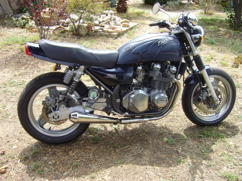

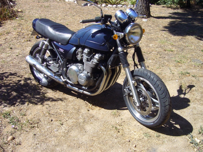

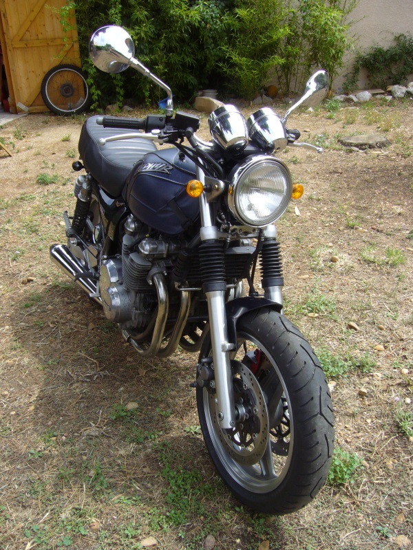

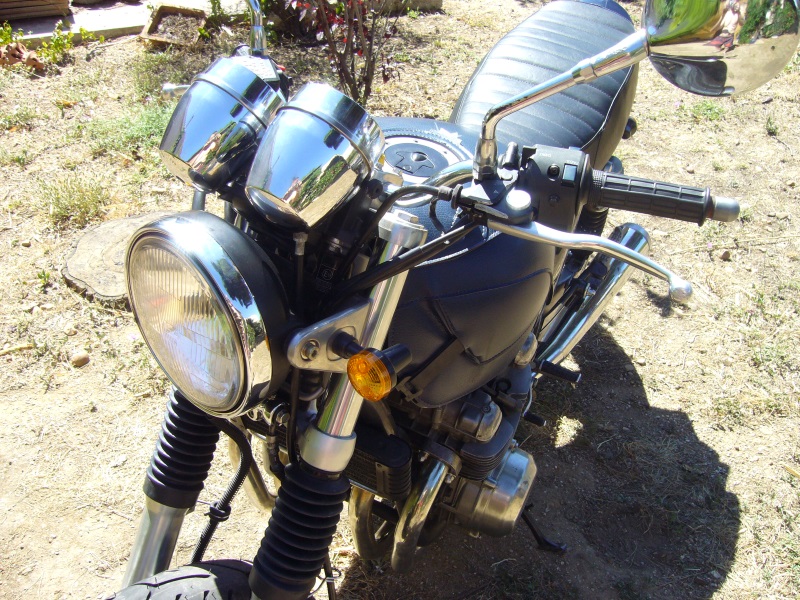

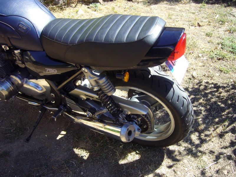

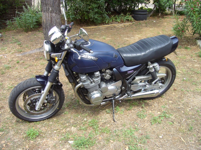

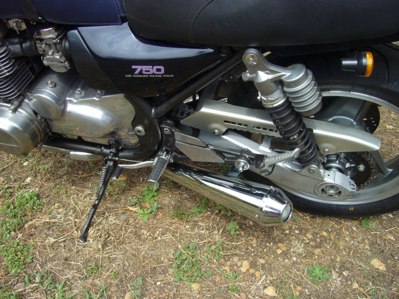

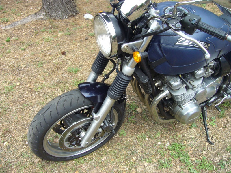

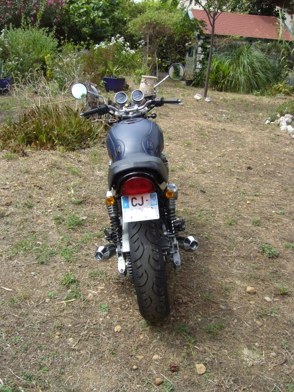

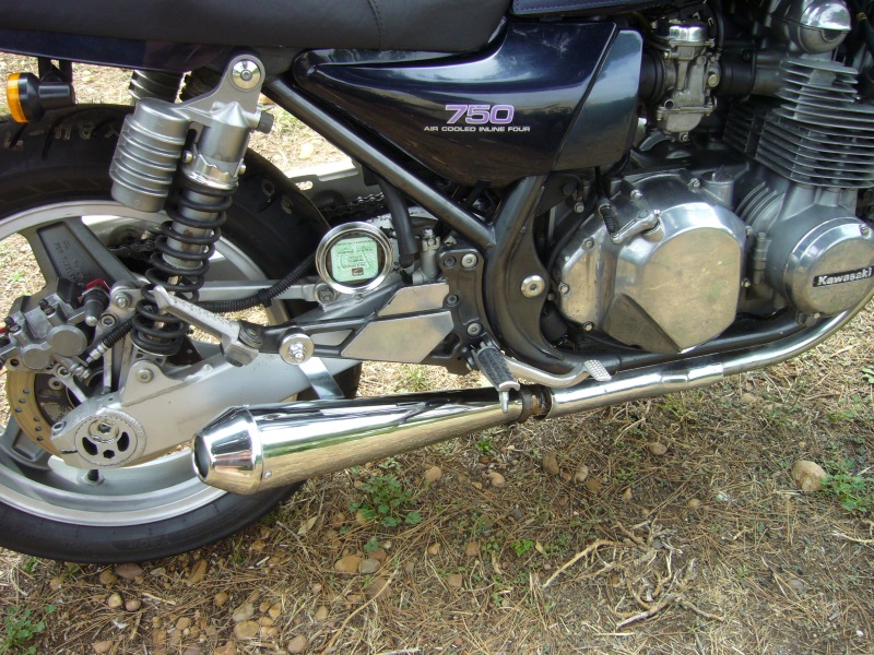

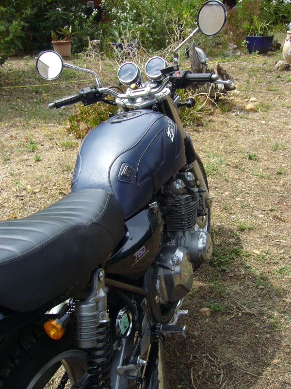

    Hello all, Donc comme promis voici les photos de ma belle à moi, rien qu’à moi… Oui je sais c’est pas bien… Je vous rappelle que c’est la première phase de transformation. On verra le reste cet hiver. Il faut maintenant que je reconditionne ou je change les amortisseurs arrières. Je voudrais installer des filtres K&N… Je sais c’est pas évident… Enfin plein de petits trucs… Allez place aux photos. A suivre…
    #135599
    La suite… A suivre…
    #135600
    La suite et fin… Et voila… Bon sur les photos elle fait plus neuve qu’elle n’est en réalité. C’est une moto qui roule, c’est pas une potiche d’expo… Allez dites moi ce que vous en pensez. A pluche, :prosit
    #135604
    Moi je pense que tu as un grand jardin :) Garde boue av coupé, mégaton, soufflets de fourche, petits clignos, feu arr coupé il y a de l’idée, tu veux en faire un café racer? ça donne quoi les mégaton à part le bruit ta moto ne ratatouille pas ? avec les cornets faudra surement re-jeter.. :)
    #135605
    Je pense que la selle est plus confortable que l’origine, Pour le reste tu es encore dans le look Zéphyr. Je pense aussi que tu as raccourci l’arrière. J’aime bien les soufflets de fourche, avec ça tu ne risques pas d’user tes joint spi. C’est ta moto, tu l’as faite pour toi, c’est ton plaisir. Profites en bien.
    #135616
    Elle très jolie a ton goût bien sur.j aime bien les échappements moins le protège réservoir. Comme dit Fab tu as un beau terrain sans herbe comme chez moi :moque
    #135631
    Des KN ou BMC sur une 7.5 c’est facile, il suffit de prendre des excentrés ou plus petit sur l’extérieur que ne pas que cela touche le cadre. Sinon des chinois seront automatiquement ecrasé par le cadre
