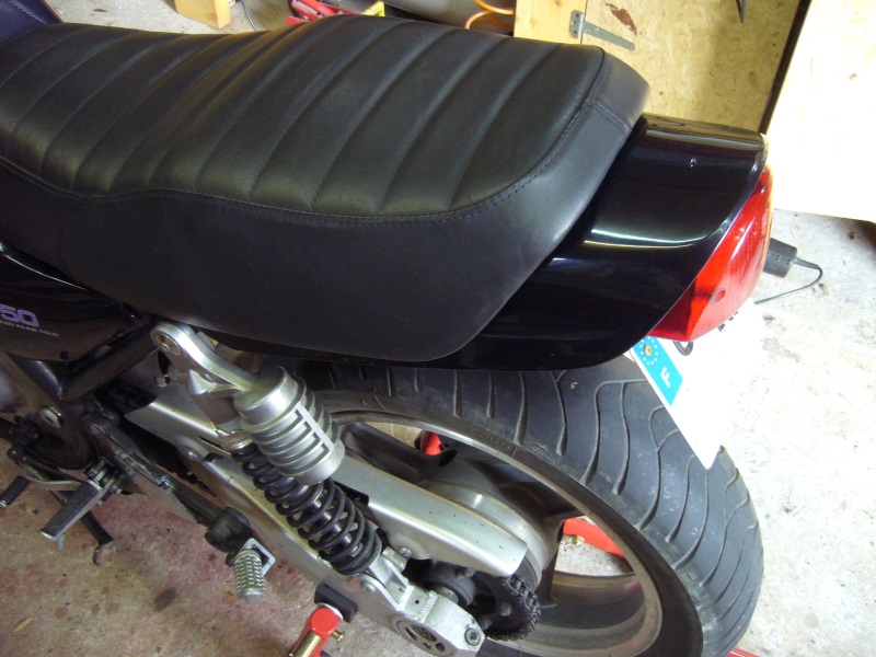

    Je viens de finir la révision de ma zeph car l’ancien proprio n’avait pas l’air très soigneux… J’ai plein de petits problèmes à régler avant de rouler l’esprit tranquille. En attendant voici un premier jet de mon futur projet de transformation. Dans un premier temps je ne veux pas d’une transformation trop radicale. Là elle ressemble encore à une zéphyr. J’ai pas pu le faire sur la photo mais il manque le look des pneus à crampons et le guidon style tracker. J’aurais surement besoin de vos conseils pour pleins de trucs. @++

    Salut Cliff tu as raison pas trop de transfo elles sont trop belles nos zeph . C quoi ce numéro 65 c moyen !
    #130423
    entre le papier et la réalité tu va avoir des surprises, déjà au niveau de la boucle arrière, si tu veux faire rentrer la coque de cette manière il va falloir y aller fort, pareil pour le 65, tu ne peux pas le coller sur les caches latéraux, il va falloir trouver une solution, les pots tronqué ok mais il te faudra les trouver, le garde-boue court avant devrait être au plus près de la roue non ? L’ensemble est visuellement cohérent et assez sympa mais tu vas avoir du boulot :laugh:

    Hello all, Bon un peu de nouvelles sur ma transfo… J’ai modifié le ptit :fesses de ma belle. Je le voulais encore plus court mais c’est le maximum que l’on puisse faire Si on veut le fixer correctement. Mais bon c’est pas mal déjà. Me reste à trouver la bonne place pour les clignos. Sinon quelqu’un peut me dire si on peut couper les échappements d’origines ? Au fait mon carénage arrière était fendu en plein milieu sur 6 cms. J’ai testé la soudure à l’aggraffe chaude, ben c’est nickel comme astuce… Bon ben voila pour aujourd’hui. @+++

    Salut, ca a l’air pas mal comme truc juste le garde boue avant que j’aime pas trop sur le montage.

    ha ok j’ai rien dit, je pensais que ça allait être plus compliqué (coupe du cadre, etc.) tu as juste enlevé la poignée, coupé ton carénage et fait glisser le tout en dessous ? En tout cas, ça rend pas mal

    Merci pour vos commentaires… Jeazac j’ai du couper le bout du cadre quand même et j’ai raccourci le feu de 2 cms. Mais c’était pas trop compliqué. Par contre on verra cet hiver pour meuler un peu mieux le cadre et virer ce qui est inutile. dom44 merci j’ai trouver mes futurs pots sur wats motor mais gmp fait les mêmes et c’est raisonnable en prix. lucky01 c’est vrai ca fait un peu cheap, du coup je vais mettre un petit garde boue raz la roue, classique quoi !!! Merci ZLR c’est super sympa pour ta proposition. Sinon mon projet évolu car après avoir roulé un peu je ne pense pas qu’un zephyr soit super pour un scrambler (de mon point de vue à moi) car c’est un 4 cylindre en ligne mieux adapté au bitume. Rien que l’étagement de boite et la position des pieds est un peu délicat hors route. Donc mon zeph sera plus café racer. La même base mais avec un guidon bas et un tit garde boue sur la roue. Et puis pendant la pose clope en regardant mon zeph ben je le trouve beau comme ca … La j’attent des petits clignos et je travail sur le garde boue… @++
