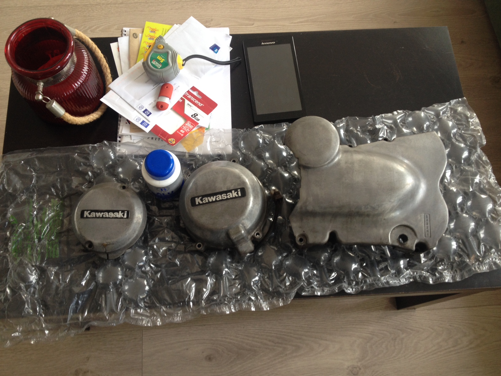

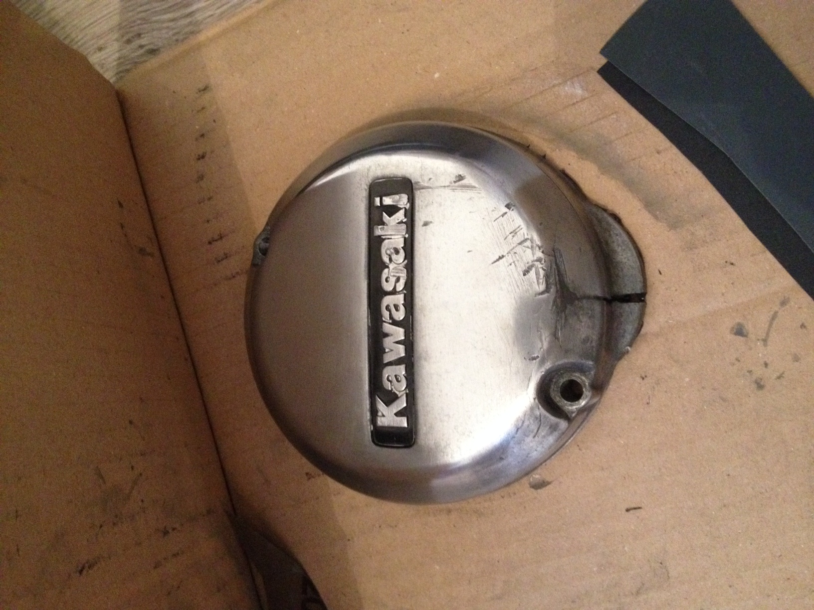

    Bonjour tout le monde, Le sujet sur le nettoyage de vos belles m’a motivé, je vous donne donc mon retour d’experience sur le (gros) nettoyage de mes carters moteurs. Pour la petite histoire, je ne m’en était jamais vraiment occupé depuis un petit coup de Belgom à la remise en route de la 750 il y a 6 ans. En prime, ils avaient eut droit il y a quelques années a une tres désagréable rencontre avec du nettoyant jantes dans une station de lavage….. Ok, je sais, c’est pas bien ;). Le truc est que malgré ma méfiance, je me suis décidé à poncer les carters avant le Belgom alu. D’abord au 320 à sec, puis au 1200 à l’eau. Voila le résulta : Au début, ça donne ça. Détail du carter de chaîne : Petit essai juste au Belgom : Puis ponçage : Et enfin : Même chose avec le carter d’alternateur : Juste au Belgom puis : La suite au prochain post…. tout de suite ;)

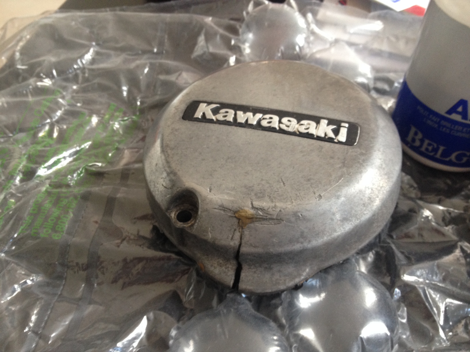

    L’allumage : Le carter d’allumage est très abîmé, je pense que je le changerais à l’occasion. Et on était parti de ça : Voila, en gros même si ce n’est pas un poli miroir, je trouve que l’étape ponçage a été très benéfique. A ceux à qui ça faisait un peu peur le ponçage, comme moi :). Reste plus qu’à remonter tout ça. Bonne soirée à tous. Simon
    #130076
    une 750 tombé à l’arrêt?
    #130077
    Je ne sais pas, je l’ai eut comme ça. Je pense, oui, et à mon avis quand elle était encore jeune et que les pièces détachées ne couraient pas les casses, car le carter d’allumage a été réparé à la fibre par l’intérieur avec beaucoup de soin…..

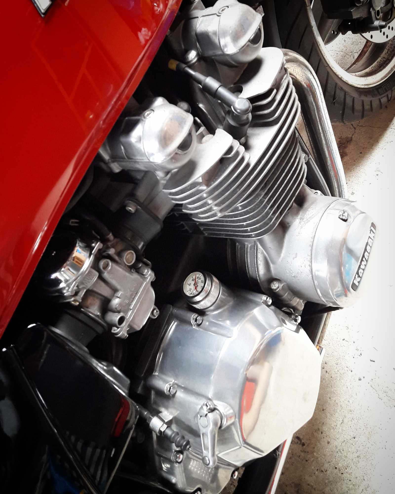

    Bon je vais un peu te taquiner, faudrait aussi polir l’extérieur de tes jantes. :cheer:
    #131534
    Patience, patience Fabrice ! :laugh:
    #131536
    En tout cas, ta moto est sympa :prosit
    #131537
    le manomètre c’est pour la température ? ça à quelle utilité, juste voir quand la moto est bien chaude pour lui tirer dessus ? Désolé pour ma question de noob :blush:
