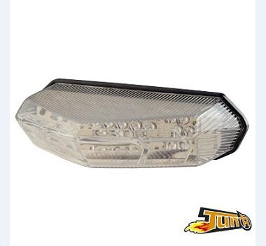

    #13007
    voila feu arriere de commandé a led et fait clignotant en meme temps j’ai donc soudé la partie arriere du chassis pour l’instant j’attend mon feu ensuite je pourrai finir la fixation arriere j’ai remonté ma rampe de carbu que j’ai passer au ultra son au boulot et augmenté les gicleurs… Mis en place les cornets et du coup les carenage lateraux ne se monte plus ça touche, hop une petite découpe nickel voila pour ce soir maintenent a la douche :mdr2: finalement elle commence a avoir de la gueule la petite :ilove1:
