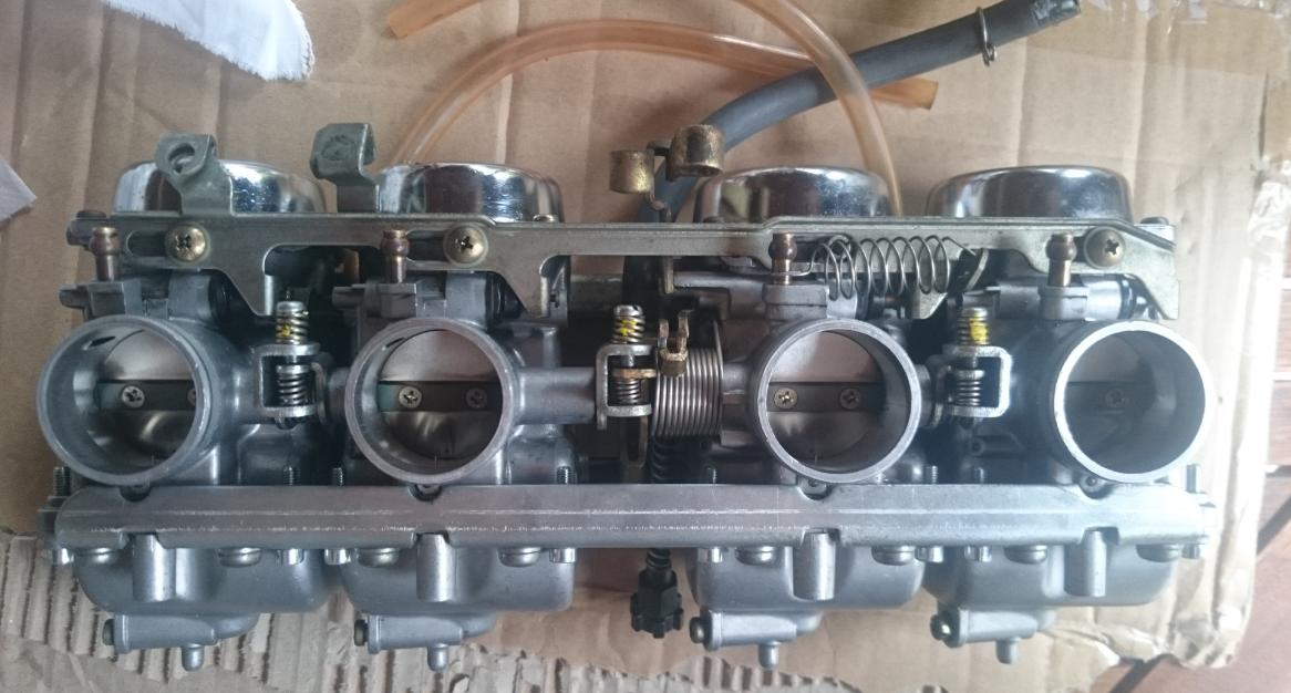

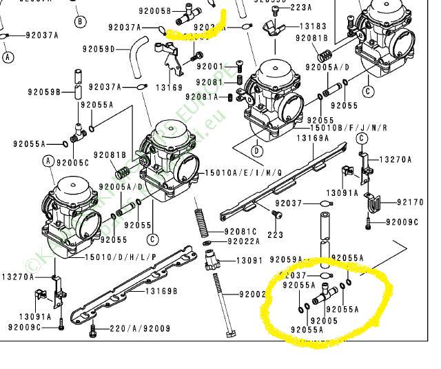

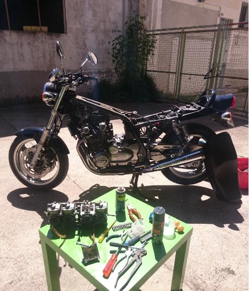

23 mai 2016 à 14h38 #128332Bon… Je fatigue. J’ai refait mes niveaux, plus de fuite par l’admission d’air mais… Parce qu’il y a toujours un “mais”; cela fuit maintenant des deux petits cylindres qui relient les carbus 12 et 34…. AHAHAHAHAHAHAH Moralité: avant d’ouvrir une vieille rampe, achète tous les toriques. (et si je dois les prendre chez Kawa, j’en ai encore pour une semaine d’attente…)

23 mai 2016 à 7h29 #128291J’ai fait un tour sur le forum et enregistré divers sites comme wemoto ou motokristen donc… Ma remarque visait surtout les pointeaux qui sont à 31 euros l’unité chez Kawa… Mais enfin, d’une part j’ai fini par enlever l’un de ces nouveaux pointeaux pour en remettre un ancien dont le ressort fonctionne pour de vrai, et puis les joints je m’en suis sorti en les graissant un poil et en les faisant glisser dans leur emplacement en reposant les cuves et en les faisant doucement glisser à l’aide d’un tournevis plat. Ok, je sais, c’est un peu tricher, et c’est un peu indélicat, mais pas de fuite alors… C’est pareil pour l’huile: j’en achète dans un garage à plus de cinquante euros puis passant chez Intermarché j’en vois à vingt euros… Mais bon, je ne suis pas mécontent d’avoir mis de la Motul plutôt que de la discount… Tu l’aimes, tu la soignes.

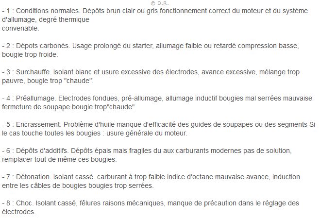

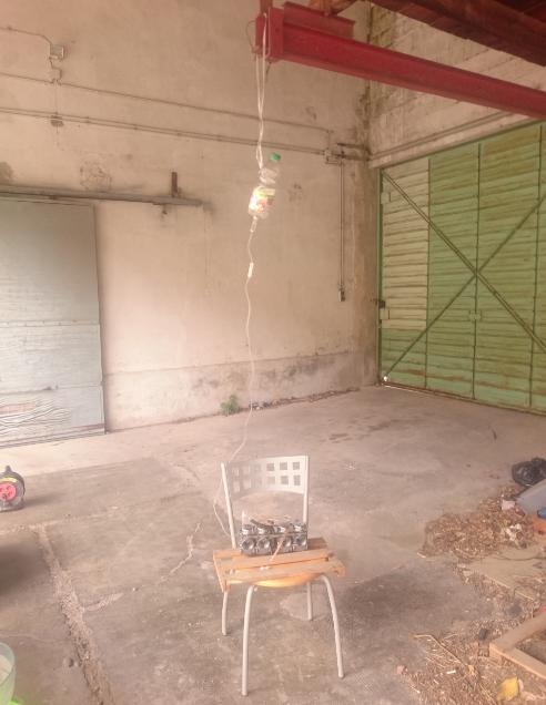

22 mai 2016 à 18h49 #128234Merci de ce document Zetienne, il peut être précieux pour chacun d’entre nous, peut être même que le mettre en exergue quelque part sur le forum ou les tutos serait intéressant, non les modos? (il y est déjà ? Ok, je sors) Quant à mes carbus… Après réglage de la hauteur des cuves et encore un coup de compresseur de partout… ça fuyait toujours de l’admission d’air du carbu 1. Alors je l’ai mis en nourrice sans la cuve, pour essayer de voir d’où venait la fuite (pointeau pourtant neuf? siège dudit pointeau? Et je me suis rendu compte que le pointeau coulissait mal. C’est à dire que quand je relà¢chais le flotteur, le pointeau ne le suivait pas parfaitement et tombait au bout d’un instant. Je l’ai donc enlevé, j’ai mis à la place le pointeau du 2 et dans le 2 un de mes anciens qui me semblait très bien (même si au moins l’un des quatre d’origine avait un problème puisque essence dans l’huile). Et là, à nouveau sur nourrice: plus de fuite sinon à peine du carbu 4 qui jusqu’alors ne m’avait rien montré de tel… Le système est en place et je constaterai demain matin si quelque chose a bougé. Question: quelqu’un a t il un truc pour ne pas trop se faire ch*** avec les joints de cuve qui se dilatent aussitôt sortis? Question: je peux la remonter, ma Z ?

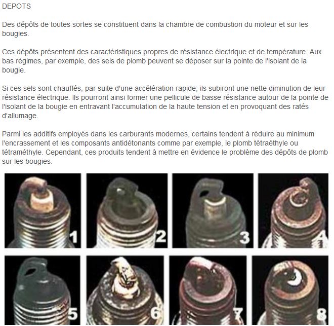

22 mai 2016 à 15h13 #128196Oui je parle de la couleur de la vraie bougie, elle dois être café au lait
22 mai 2016 à 13h18 #128182C’est ce que je me suis dit en essayant de me rassurer mais d’une je ne force pas non plus comme un à¢ne et de deux cela ne se produit que dans le carbu No1. Concernant la couleur des bougies j’ai cru un instant que tu partais du principe que j’avais cet outil qui est une fausse bougie transparente à l’aide de laquelle justement, tu règles ta richesse en observant la couleur de l’étincelle. Mais tu me parles du dépôt je suppose. Ok, merci.
