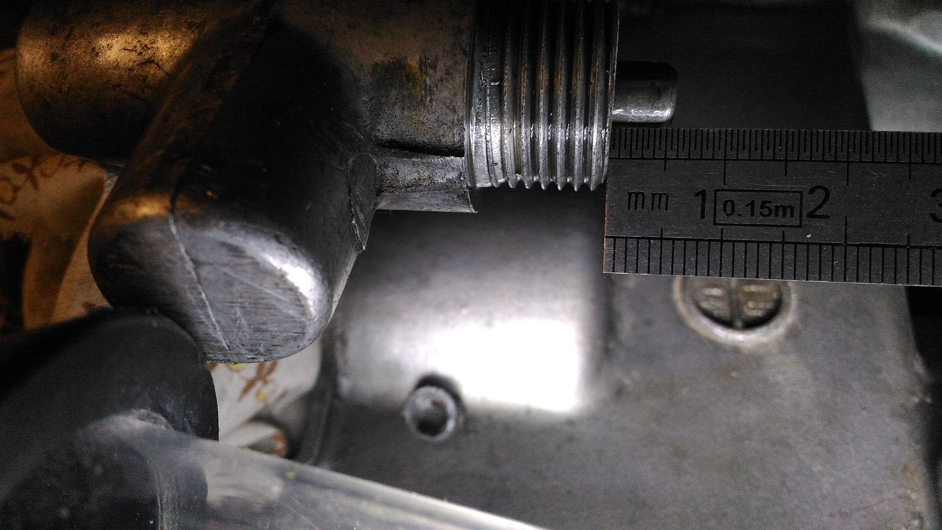

        #149769
        Il me semble que l’on peut controler aussi , vite fait , comme ça… Plus cette tige s’enfonce facilement , et plus la chaine est longue , donc usée. Sur la RVT ils indiquent que cela doit sortir de 10 mm. La question est : quel est le minimum ? Et je me permets donc de venir la poser ici…
        #149773
        La méthode à Fabrice est plus fiable ! Enfin c’est mon sentiment.Cette côte de 10 mm dépend de trop nombreux jeux mécaniques
