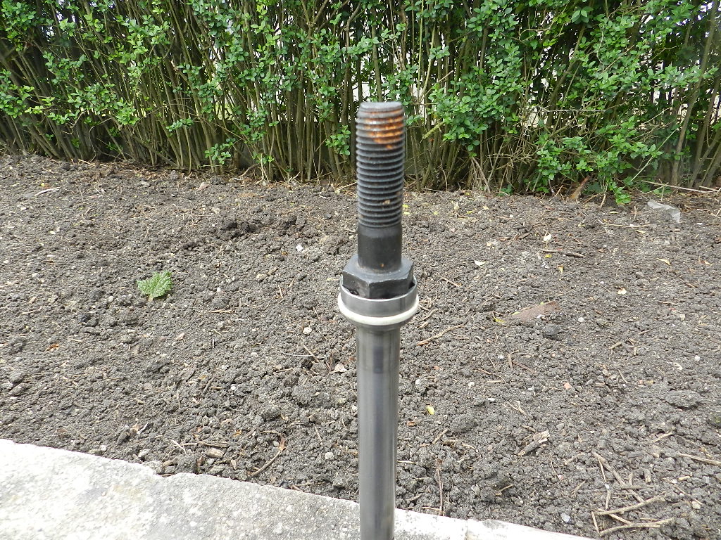

    Sur la 1100, c’est un douze pans de 30 mm Je crois que sur la 750, c’est un douze pans de 27 mm A confirmer par les spécialistes Pour t’aider, y a mon blog http://bricoletamotoavecoliv.blogspot.fr/p/fourche-et-joints-spi.html

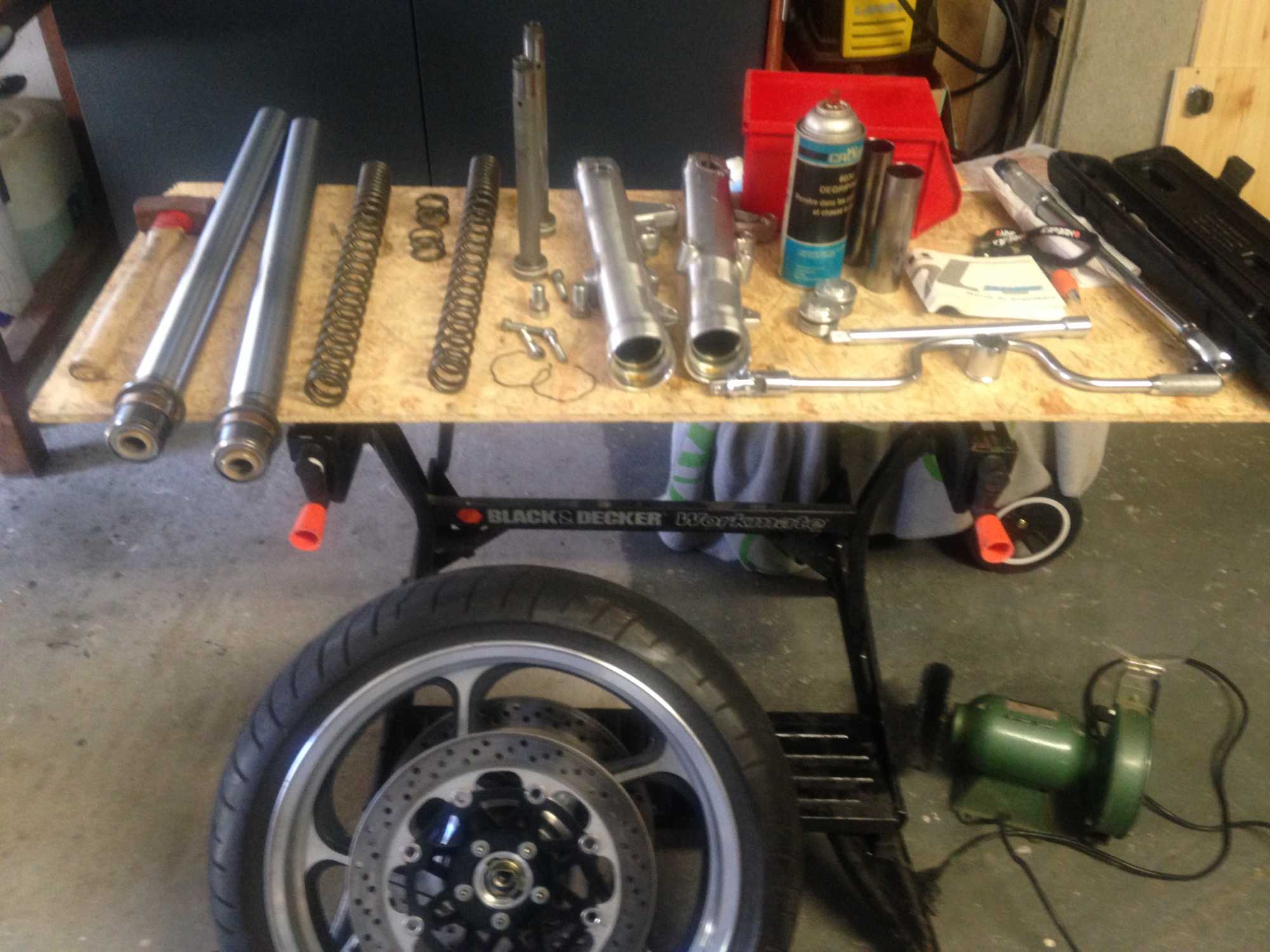

    Voila comment j’ai fait sur mon 750 et récemment sur mon 1100 une clé a douille meulée sur 12 facettes avec toutes les rallonges pour arriver au fond du tube.
