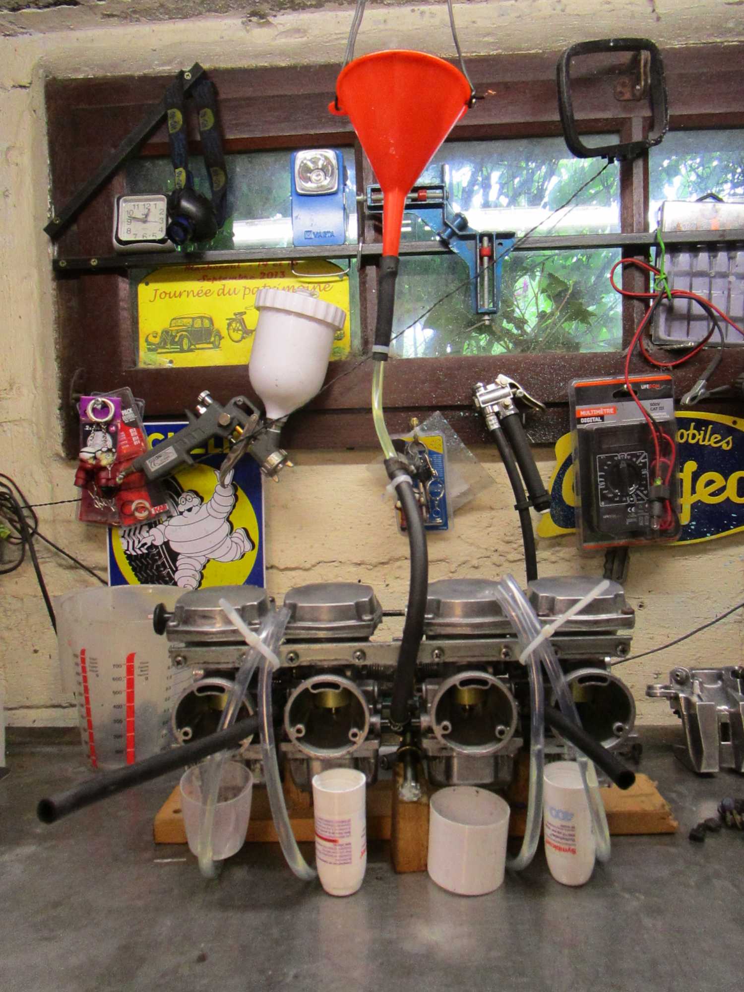

Je ne sais pas vous, mais moi j’ai horreur de la plomberie. et ce pour une raison très simple; c’est que la plomberie vous ne pouvez savoir si vous avez bien réussi que quand vous remettez tout sous pression. Et moi re démonter dans le mouillé, ça m’agace Alors pour ma rampe de carbu, je préfère prendre le temps de voir si çà fuit ou pas.
Donc voilà comment tester sans s’énerver : Remplir d’essence par l’entonnoir et …attendre. Si le lendemain tout s’est répandu par terre, c’est que ça fuit beaucoup. Si il y a de l’essence dans les récipient sous les carbus, c’est que ça fuit de un peu à beaucoup trop. Si c’est sec partout , on peu remonter. En plus on peut contrôler les niveaux de cuve sans se faire de tour de reins Là par exemple ça ne fuit quasiment pas…mais j’ai quelques gouttes dans trois récipients sur quatre. Je suis bon pour un kit complet pointeaux+sièges à moins qu’il ne s’agisse que des joints toriques des sièges de pointeaux. Si j’avais remonté comme çà, je ne me serais rendu compte de rien car le débit est minime et il aurait fallu du temps pour remplir la boite à air ou le bas moteur. Si ça peut aider…
