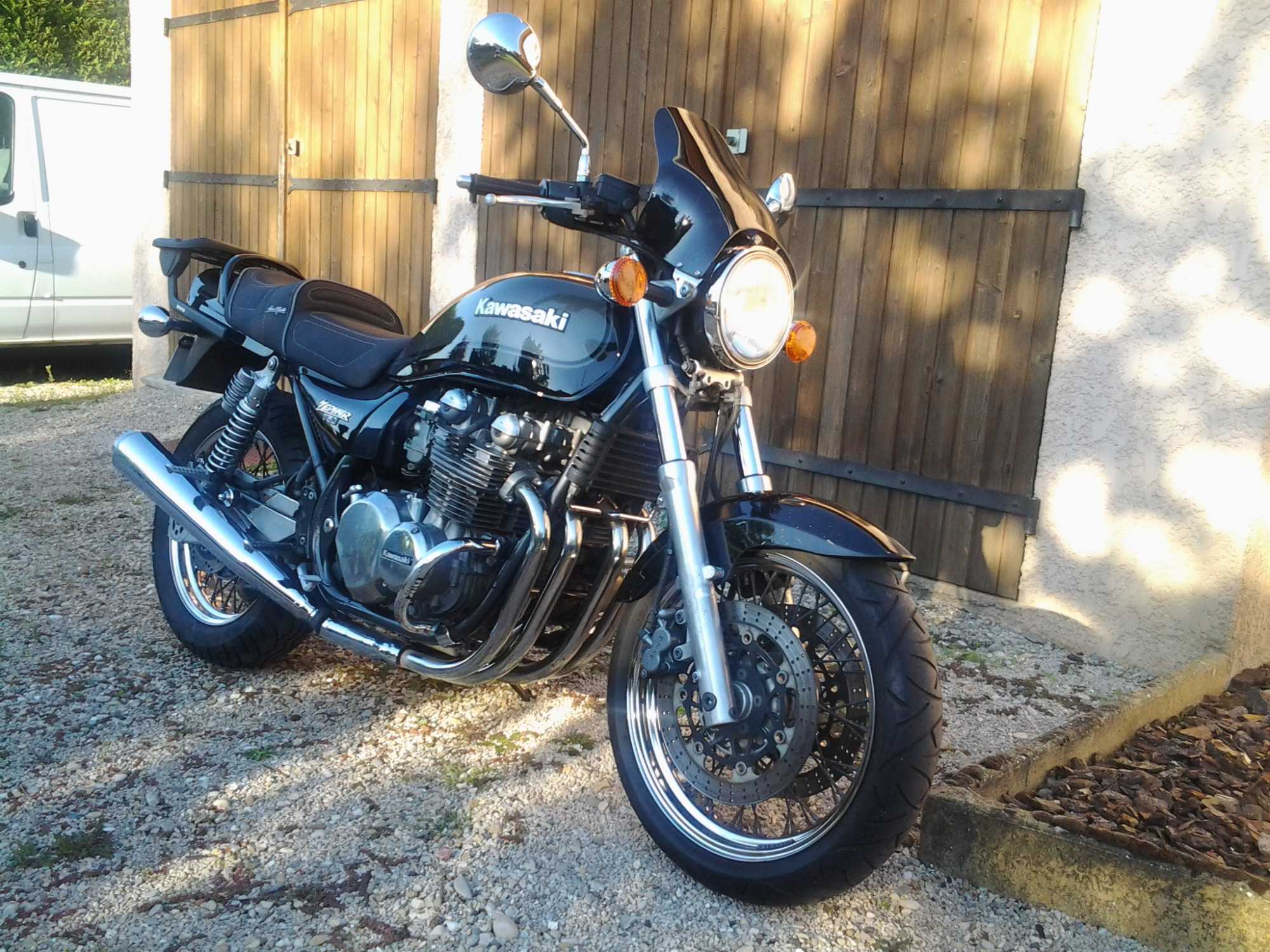

    Bonsoir C’est une 750 Zephyr héritage de 99. Merci

    En tous cas, cette becanne est superbe et bien briquée….. Je t’invite un weekend à Marseille quand tu veux si tu fais briller la mienne comme ça ;);). Concernant les projections sur le pneu, tu es sur que ça ne viens pas d’un amorto arrière fatigué? Simon.

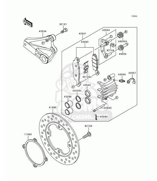

    Le RMT te dit comment changer les plaquettes mais pas les joints de pistons Pour commencer, tu démontes le tuyau qui arrive sur l’étrier. Tu enlèves l’étrier, tu l’ouvres en deux, tu sors les pistons tu fais des photos avant de démonter et à chaque étape du démontage. Tu fais attention au sens de montage des pièces, ne les retournes pas. Tu regardes les dégà¢ts, tu commandes les pièces, ça se vend en kit de réfection pour étriers arrières, chez Wemoto, CMNSL, ou chez Kawa. Tu nettoies tout bien propre, tu graisses les pistons sur les côtés avec la graisse qu’ils te fournissent, tu graisse aussi les axes C, et si tu as bien rangé au démontage, tu remontes dans le sens inverse, les plaquettes il vaux mieux les changer d’office. Tu cherches aussi sur Youtube dès fois qu’il y ai un tuto sur ça.
    #125874
    Pour avoir refait quelques étriers, je ne peux que te conseiller de bien nettoyer les gorges des joints avant de mettre les nouveaux. Une mini perceuse avec une brosse métallique est parfaite pour ça. Sinon tu risque de te retrouver avec des joints qui sortent et bloquent les pistons.
