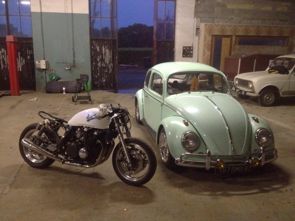

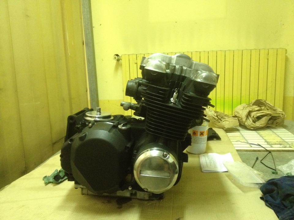

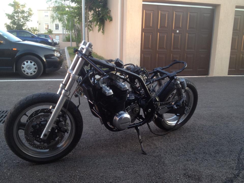

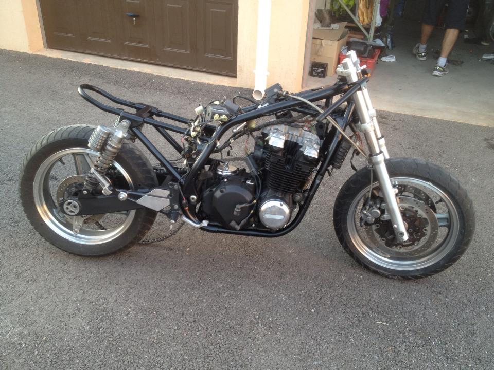

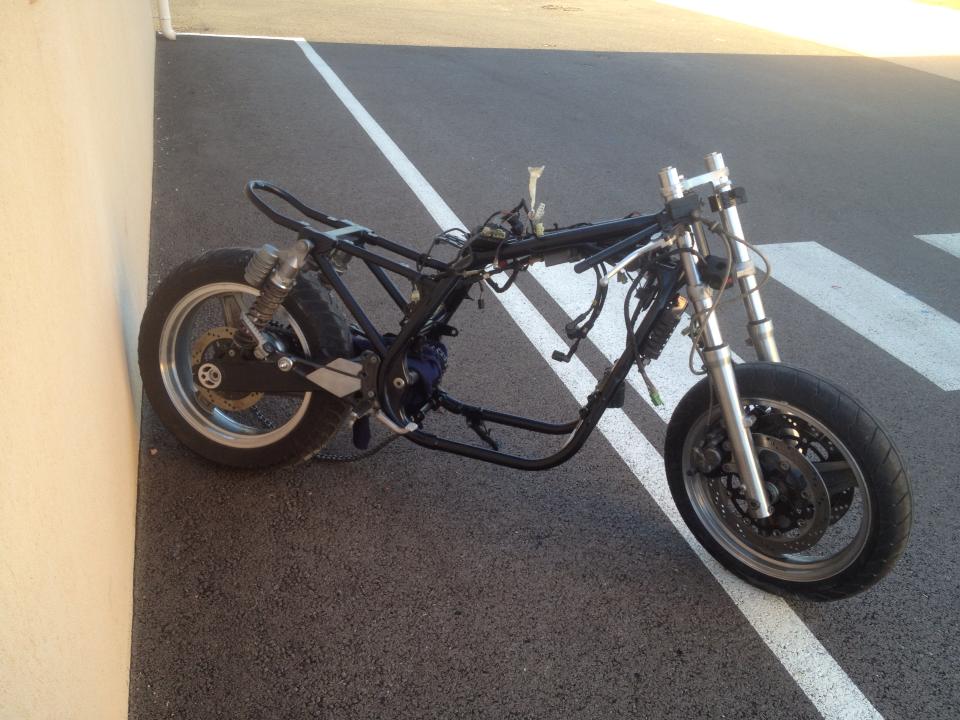

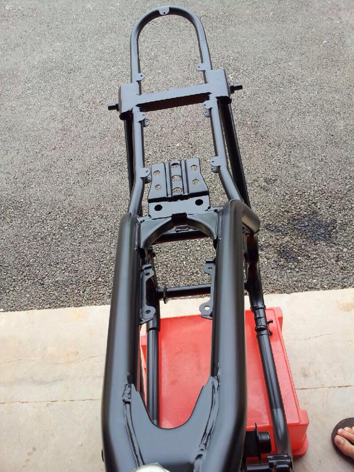

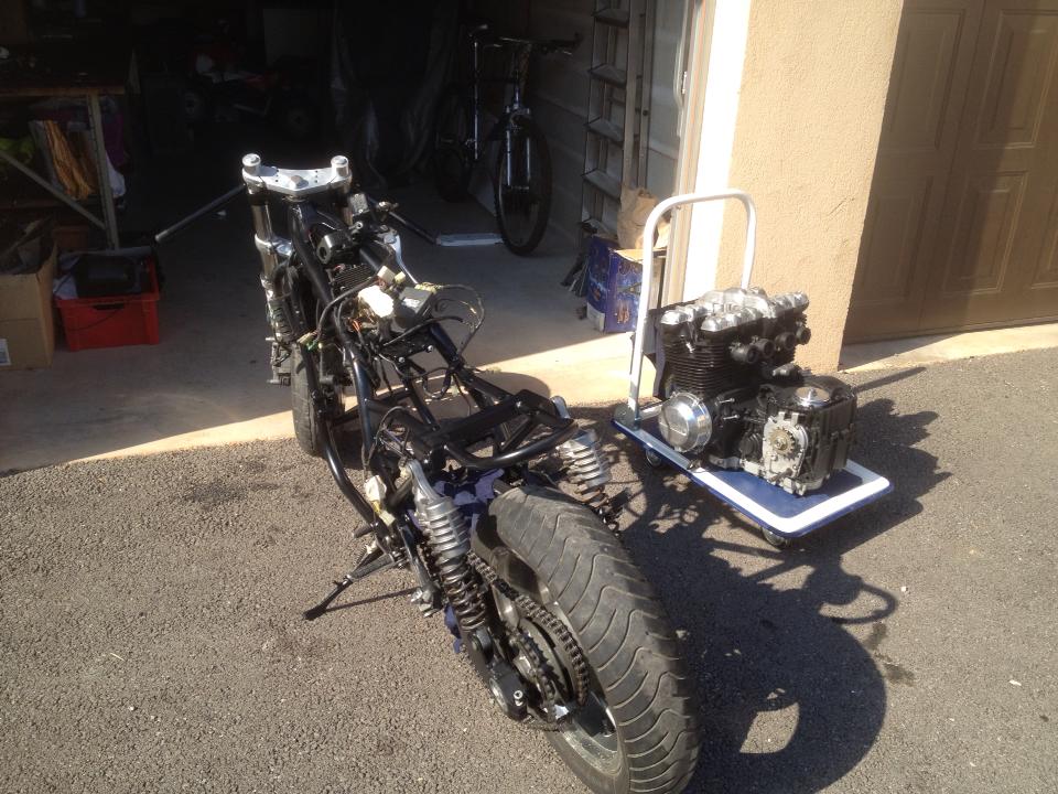

    bonjour tout le monde! en nouveau menbre je vous presente mon projet cafe racer. ce zephyr de 1993, je l’ai acheté avec la panoplie complete: bulle haute, top case, selle perso confort plus canapé que selle d’ailleurs… bref confortable et pratique tout ca, mais pas ce que j’avais en tete! du coup, arrivé à la maison à peine sur la bequille j’attaque le démontage. le lendemain tout était en piéces détachées, moteur sur établi! j’ai commencé par le cadre: suppression bequille centrale decoupe de la boucle arriere confection de la nouvelle (bien plus courte et etroite) peinture noire mate le reservoir blanc nacré (effet bleuté suivant l’angle) ensuite le moteur: nettoyage complet, rampe carbus comprise peinture noire mate grainée style harley carters lateraux polis vidange filtre a huile bougies reglage soupapes joint spy sortie de boite collecteur de zr7 4en1 en divers: demi guidons, petit compteur daytona, poignées rizoma, garde boue avant retaillé au minimum syndical, faisceau epuré, support de plaque lateral avec feu stop… V’la les grandes lignes! me reste a faire: la selle sur mesure fixation batterie trouver un silencieux pour le 4en1 pneu arriere plus bas et plus large finir une partie du faisceau poser le ruban sur la ligne et evidemment redemarrer tout ca pour apprecier le boulot!! les petites finitions viendront au fur a mesure! j’en oublie certainement, je preciserai si il le faut. Voila les amis! :prosit

    Salue VINCE Jai bien degraisser puis bombe HT marque pro on ma assure que ça tiendra ? Super ta selle SCRAMBLER Vue que tu as mis des guidons braçeller as tu modifier tes platines repose pieds Moi ça seras coque boule et le guidon racer clubman a bientot
    #123888
    saloute, oui a voir dans le temps, pourquoi pas! ca donne un bon rendu? non pour l’instant j’ai laissé les cale-pattes d’origine, je verrai a l’usure si je les recule. hate de voir ta mob ;)

    salut la compagnie! j’ai trouvé un silencieux carbone pour le 4en1, le robinet de zr7, j’attends de recevoir tout ca! je vais me commander les spy de fourche, et voir pour la durcir aussi (cales, huile plus epaisse?) cette fin de semaine je m’attaque au garde boue avant et la tole pour me fabriquer la selle… photos a venir! ;)
