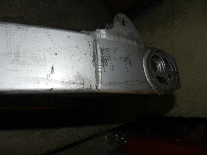

    J’ai le bras oscillant qui est marqué, serait il possible que ce soit à cause du joint spi qui manquait au niveau de l’axe??
    #128117
    ah oui, c’est une belle marque :hein Je ne vois pas trop ce qui peut marquer à cet endroit à part une patte de fixation du pot ? Peut_être simplement un boulon mal dimensionné…? Beurk :bart
    #128121
    Je pencherai comme Hervé, une vis trop longue et comme l’acier est plus dur que l’alu :)
    #128458
    La marque est à 40 cm de l’axe, et à 40 cm il n’y a rien, la vis des pots est 5 cm avant, mystère. Peut être les pots d’origine. Bon c’est réparé.

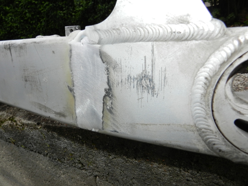

    #128459
    C’est propre :bravo
    #128464

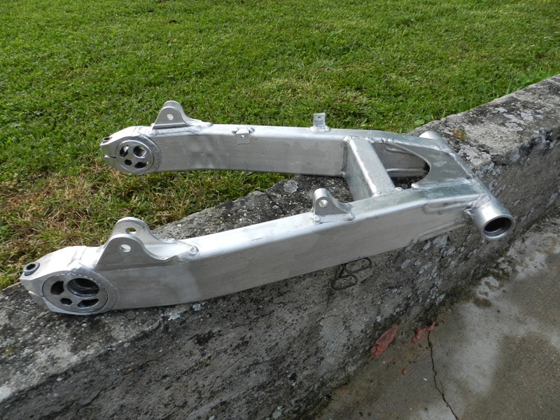

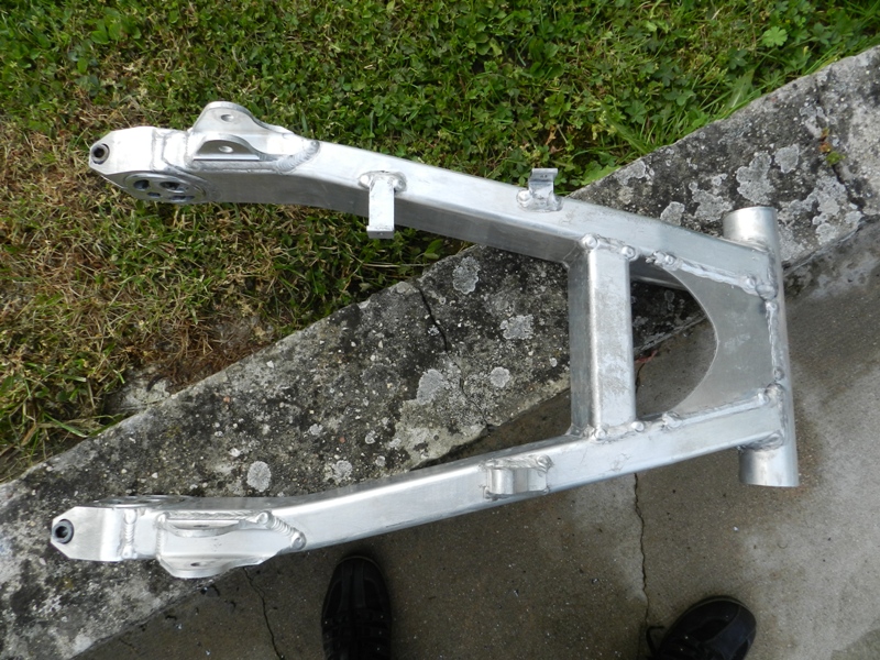

    C est qui qui l a soudé? Tu vas le peindre maintenant?
    #128469
    C’est pas moi! Je l’ai emmené à Sarrebourg chez un garagiste qui a un Tig. Vu que c’est peint, je vais le décaper et le repeindre. Je vais quand même essayer d’apprendre à peindre.
    #128519
    Comme d’hab… Pas grand chose, à ce rythme, je fais comme la 900, 9 mois et demi. C’est juste décapé.

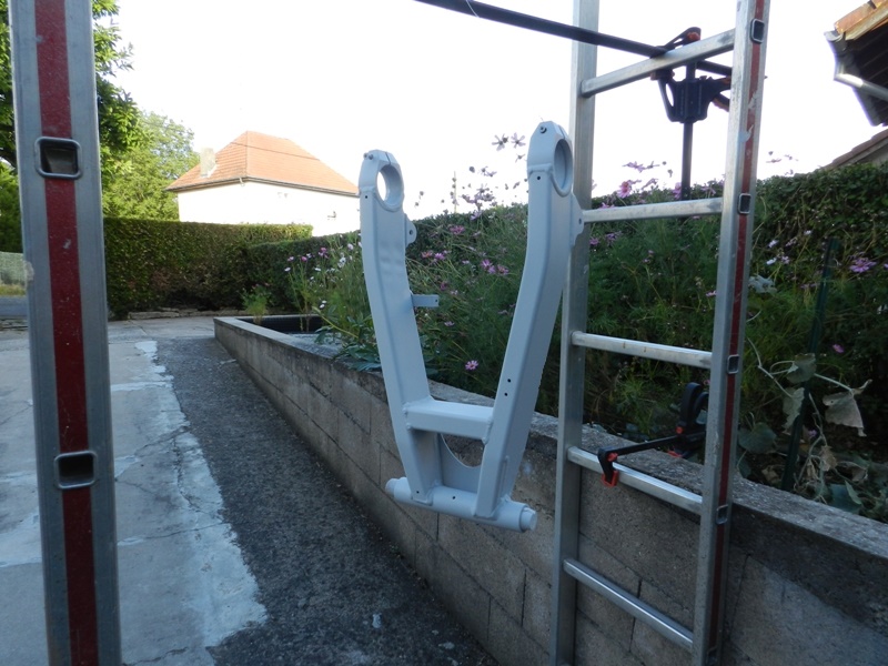

    #139814
    Après de longues vacances à ne rien faire, j’ai réussi à mettre de l’apprêt sur le BO, j’y ai mis le temps, mais je suis content. Demain je peins, il faut douze heures de séchage.
    #139827
    … Le temps pour toi de faire une p’tite sieste ! ;)
