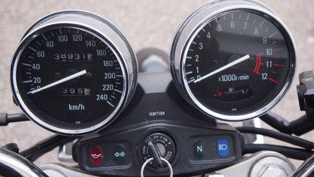

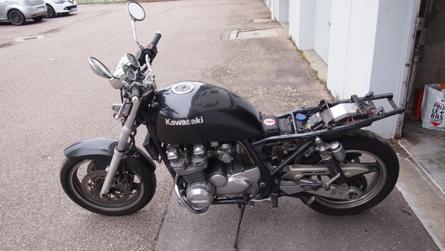

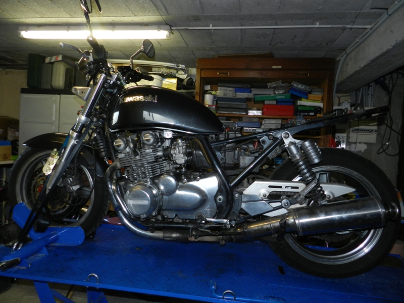

    Bonjour à toutes et à tous: Je me présente, 750 Zéphyr du 15.04.1991 (ZR750C), 38931kms. Je vais essayer de me refaire une nouvelle beauté. Voici comment on m’a trouvé. Transportée dans ma nouvelle demeure. Et installée confortablement sur une table. D’autres copines sont là, on va faire connaissance. Voilà pour l’instant, j’aurai certainement besoins de vous, alors à une prochaine.

    Belle trouvaille, qui intéresse ton chat dès l’arrivée.

    Elle parait tres bien! T as un reservoir, c est le principal. ;-). Bonne restauration.
    #123288

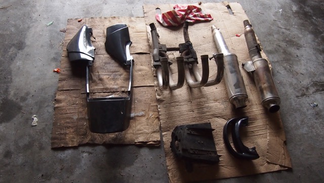

    Merci! Je pense que le réservoir aura besoin, au mieux de retouches, et d’un nettoyage intérieur, sinon peinture complète. :pascool Je recherche une selle d’origine, si quelqu’un a ça, l’ancien proprio voulait en faire un café racer et l’a revendu.
    #123289
    A part le phare, les clignos, la selle et les silencieux elle est complète :)

      Fabrice: il ne me manque que la selle et les silencieux d’origines, le reste je l’ai. Ben: je viens de parcourir mes mails,je n’ai rien dans ma messagerie, ni dans les indésirables, j’ai fait le vide avant de poster tout à l’heure, je n’ai pas dû faire attention. Si tu pouvais me renvoyer, merci.

        En réponse à zetienne (post 119584]Bonjour à toutes et à tous: Je me présente, 750 Zéphyr du 15.04.1991 (ZR750C), 38931kms. Je vais essayer de me refaire une nouvelle beauté. Voici comment on m’a trouvé. Transportée dans ma nouvelle demeure. zetienne le logo kawasaki ne correspond pas avec l’année ,sur les 1991 c’est zephyr le logo réservoir .sinon elle est en bon état tu l’as touchée à un bon prix ? Et installée confortablement sur une table. D’autres copines sont là, on va faire connaissance. Voilà pour l’instant, j’aurai certainement besoins de vous, alors à une prochaine.”
        #123309

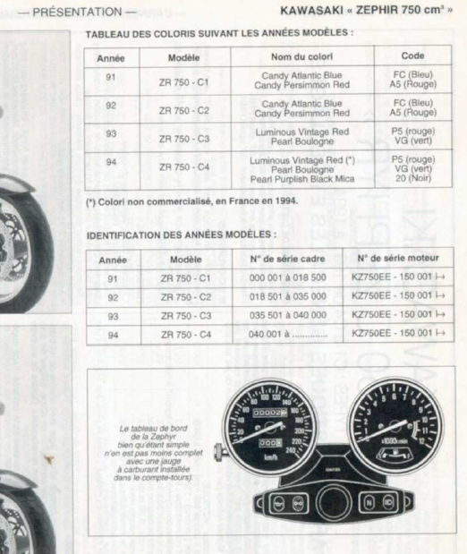

        Si je comprends bien, l’habillage n’est pas d’origine?. Là, Zéphyr est marqué sur les caches latéraux. Sur les Zeph, le n∞ de cadre et moteur correspondent-ils ou il y a beaucoup d’écart??? Le prix : 650 ç

          Chez KAWA, aucune correspondance sur les n∞ cadre / moteur.

          le prix est très correct vu l’état ,tu as fait une bonne affaire !! pour le réservoir sur la 1991 (C1) c’est le logo zephyr sur le réservoir et 750 en rose sur les carters latéraux comme sur la photo ci jointe

          En réponse à triker57 (post 119632]Chez KAWA, aucune correspondance sur les n∞ cadre / moteur.”
          pour les numéros de cadre et moteur voir ci joint si cela peut t’aider
