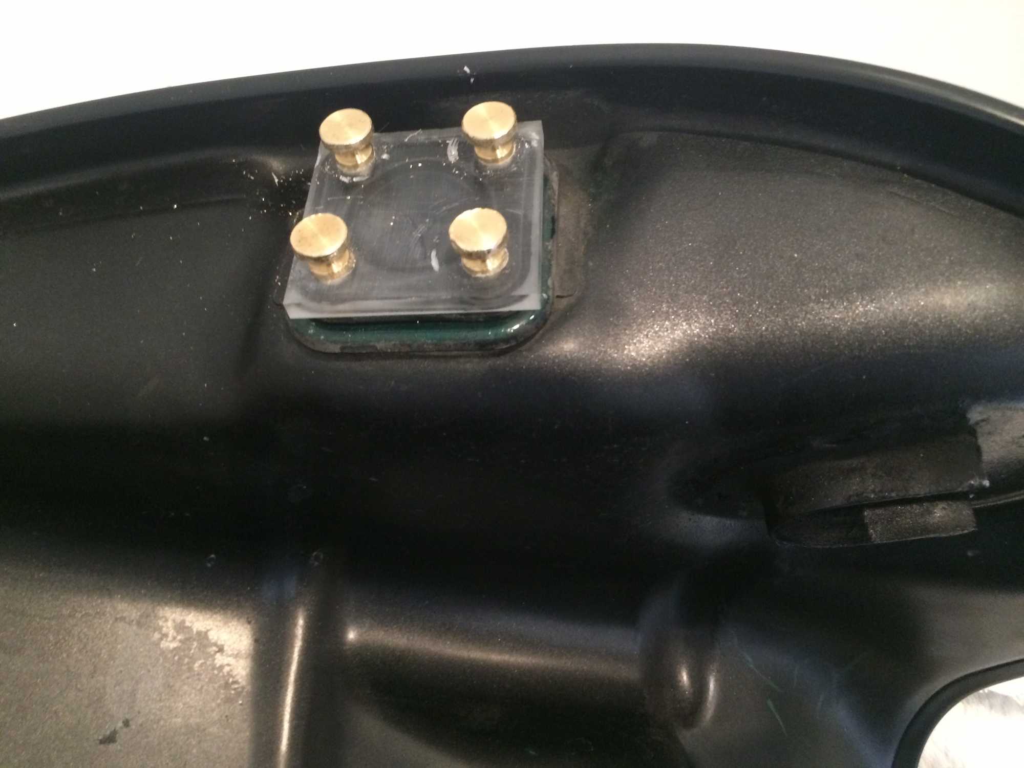

    Tu peux laisser deux heures, une demi heure c’est encore fluide, ça sèche en une semaine.
    #125921
    Mets de la graisse sur les filets ça aidera et vaut mieux les enlever avant que le vernis fige sinon en desserrant tu pourrais « casser » le vernis.
    #125937
    Les vis de la jauge ne sont pas en contact avec la résine a l inverse de celle du robinet. Je n ai eu aucun souci à les enlever. J ai mis d autres vis que j au desseré et resserré pour qu elle ne se prenne pas. Et au bout de quelques heures, je les ai enlevée définitivement.

    Bonjour tout le monde, Bon alors, compte rendu des opérations : Pour étanchéifier la partie robinet, j’ai utilisé un gant industriel anti acides en caoutchouc dans lequel j’ai découpé ma rustine. Impeccable, rien ne fuite. (on voit la partie bleue qui dépasse) Pour la jauge, là c’était plus compliqué puisqu’on ne peut pas désolidariser la partie jauge de la partie tôle. Heureusement, j’ai fini par aller m’installer dans l’atelier de ma moitié qui est maquettiste. Du coup c’est dingue comme avec du matériel on a tout de suite plus d’idées :) Résultat, on a pondu un bouchon en plexi avec 4 trous… basique, mais efficace. de là j’ai pu dérouiller sans souci puis ensuite la partie résine… qui a vraiment mis du temps à prendre, j’ai passé 6 heures à retourner mon réservoir, jusqu’à 3h du mat :S Mais bon ça a pas l’air mal… de toute façon il faudra voir au remontage puis à l’usage. J’ai encore une petite question : – il ya une petite pipe vers l’arrière du réservoir qui chez moi n’est reliée à rien, savez vous à quoi elle sert ? Bon dimanche, Cyril
