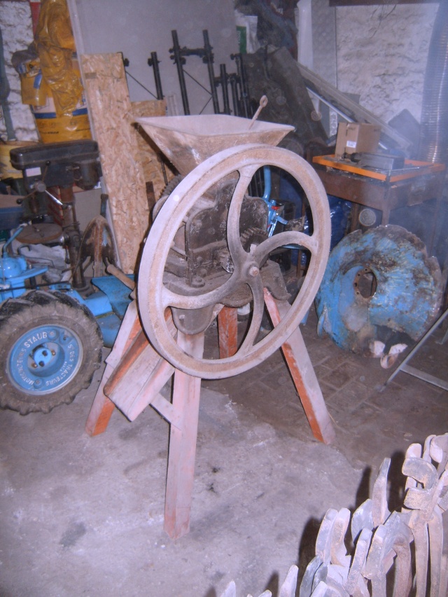

    Quand j’ai fais le réservoir de ma BSA , j’avais occulté les trous de robinet et du bouchon de remplissage avec des petits bouchons de caoutchouc ,enfoncés de manière à ce que soit bien étanche ( j’ai un carton plein de petits bouchons plastiques ou caoutchouc en tous genres toutes formes et tous diamètres , collectés au fil de mes récup’ en tous genres … c’est bien pratique pour des bidouilles comme ça ) . Pour l’application de la résine finale , j’avais fais un peu comme toi Zétienne , mais avec un autre appareil … J’avais adapté un vieil concasseur à maïs ,( qui ne concassait plus depuis longtemps sur lequel j’avais monté un moteur d’essuie glace pour l’entrainement de la grande roue (alimenté par une batterie de voiture) et une ficelle ronde en chanvre de 10mm pour la courroie d’entrainement ( ça accroche sans déraper) le plus ardu étant d’aligner l’ensemble pour pas que ça déraille , sur laquelle j’avais solidarisé le réservoir d’abord à plat , 20mn …… …..et 20 autres minutes longitudinalement par rapport à l’axe de la grande roue ,que j’avais prolongé d’un tube taraudé en bout de la longueur du réservoir fixé/serré par trois vis , le réservoir « s’assoyant » à cheval sur le dit tube comme sur le cadre de la moto… C’a n’a servi qu’une fois , j’ai pas eu l’occasion de refaire un traitement . Le résultat en était bluffant et sans fatigue . ;)
