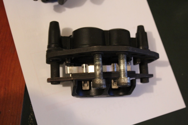

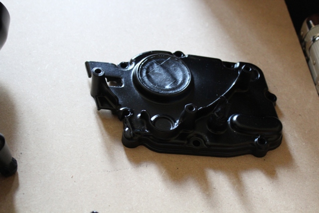

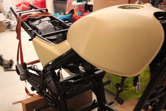

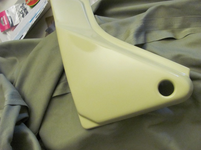

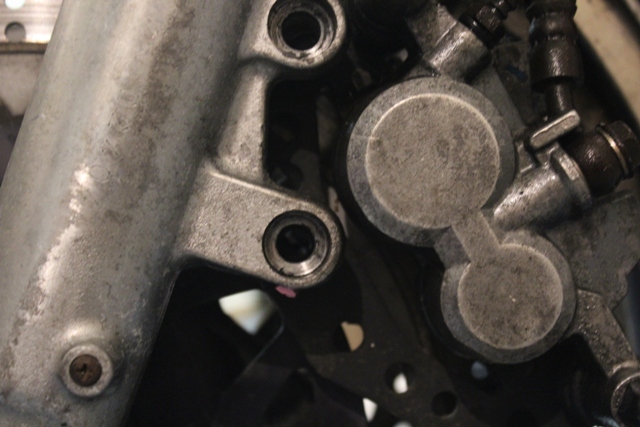

    J’avance sur les freins et sur le polissage – je ne trouve pas en surface de bicolage une polisseuse, ou puis-je en trouver à votre avis Les joints, soufflés et caches poussières sont changes, mais va falloir que je refasse une peinture je pense car je ne suis pas satisfait du résultat

    Belle préparation digne d’un pro. Ca me laisse pantois , moi qui éternue sur le support quand tout est fini , qui me gratte la tête au dessus du primaire pas sec en signe de satisfaction du travail accompli et qui du coup ruine tout, moi qui dans un soucis de finition parfaite a toujours un geste de trop en voulant enlever du bout de l’ongle du petit doigt cette petite poussière insignifiante qui a volé à travers tout le garage pour venir se poser au beau milieu du réservoir , causant un sillon profond au centre avec apport supplémentaire de matière plissée comme une plaque tectonique au bord du point de friction . Bref je suis épaté !
    #145779
    Tu peux te faire une polisseuse avec un motoréducteur chiné sur LBC ou avec ta perceuse muni de disques en tissu et de la pà¢te, tu trouveras un kit chez Louis Moto.

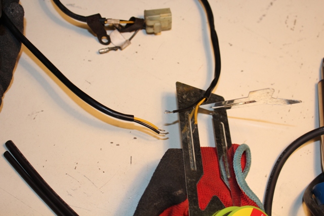

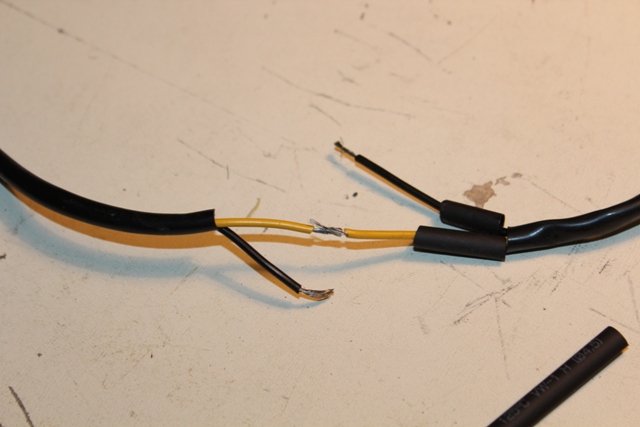

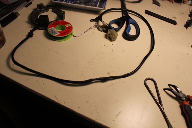

    Un peu d’électricité avec une soudure et une bande thermo-rétractable pour assurer l’étanchéité

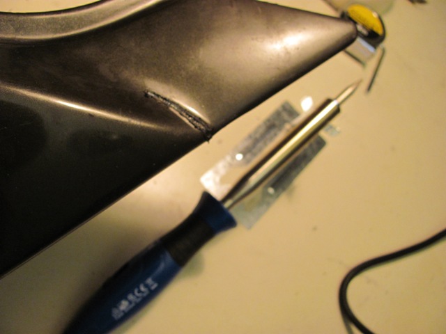

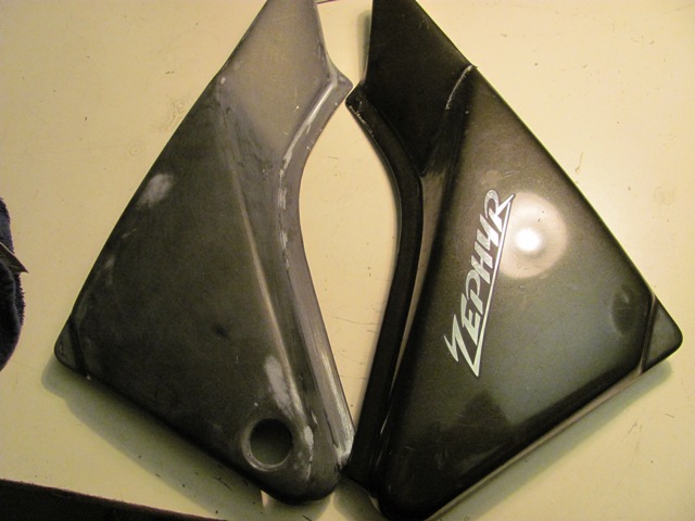

    #145782

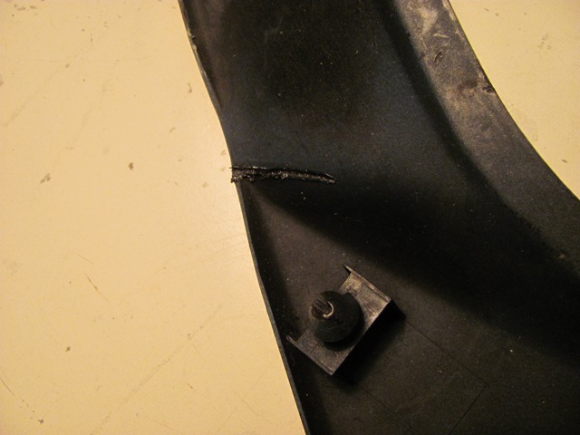

    refection des carenages avec une grosse fissure. Je fait fondre avec mon fer a souder, j’égalise au mastic, le ponce, je peints avec un filer clair comme neuf !!!
    #145783
    Je ne vois pas bien sur ta photo mais il est préférable d’étamer les fils avant de les souder entre eux. Merci pour le partage.
    #145784
    c’est fait à l’étain mais dans le feu de l’action je n’ai pas fait de photo

    Du super boulot! Bravo. doubleV
