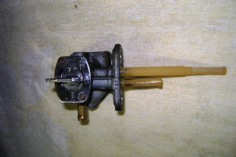

        En réponse à Sirlamda (post 118681] y-a-t-il un filtre à essence sur ces bécanes ? ”
        Le robinet est surmonté de deux « crépines ». Elles correspondent à ON et Réserve (me semble-t-il)
        #122391
        la grande = ON la petite = réserve et PRI

          merci à tous pour vos réponses. Je pense que je vais essayer de retirer délicatement la peinture du pourtour intérieur du bouchon, enfin au moins celle qui trempe dans l’essence quand je réservoir est plein, suivant la méthode de Fabrice68 ou avec un chiffon,en faisant très attention que des particules ne tombent pas dans le réservoir ; peut-être en aspirant en même temps avec un petit tube d’aspirateur…. :huh: Merci Ben pour la photo du robinet ; si j’ai bien compris la crépine empêche les saletés de passer dans les carbus. faudra peut-être que je démonte le robinet à l’occaz pour voir si les crépines sont propres ou encrassées par ces débris de peinture … bon, sinon elle tourne très bien, je l’aime beaucoup ; mais je veux que çà continue ! Est-ce que l’intérieur des réservoir est peint en principe ? j’imagineque non,et j’espère que celui qui l’a repeint (avant Lolo) n’a pas mis de la peinture à l’intérieur … :blink:
