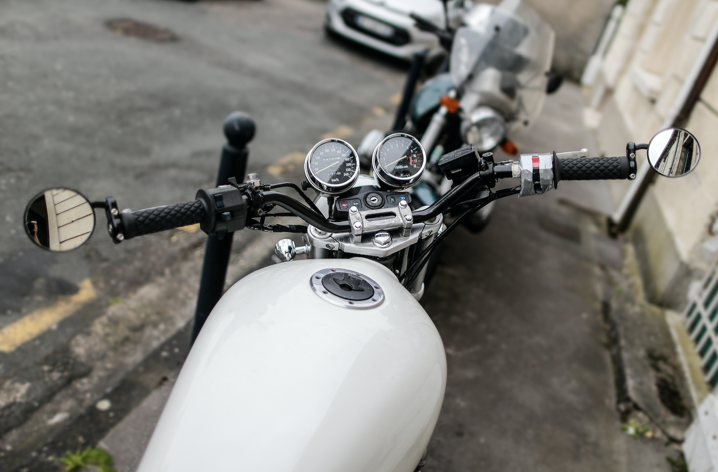

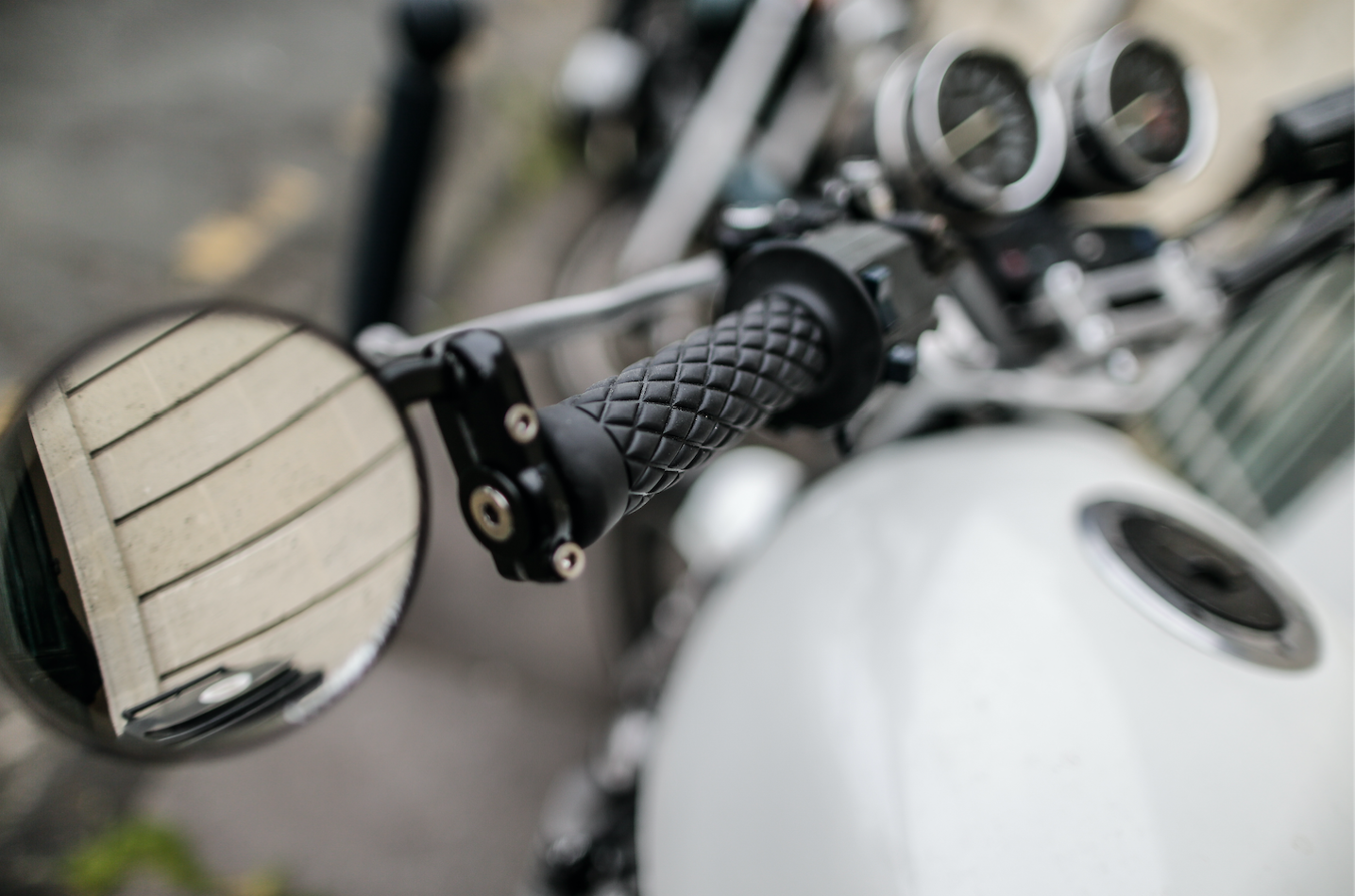

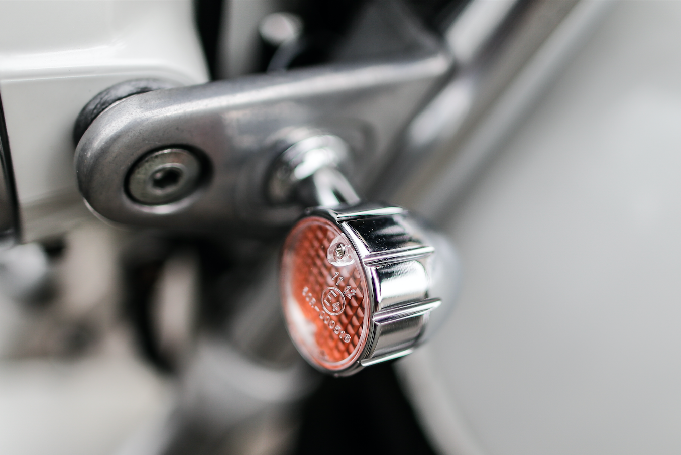

    Des petites photos de mon nouveau guidon, des poignées, clignos et rétros :)

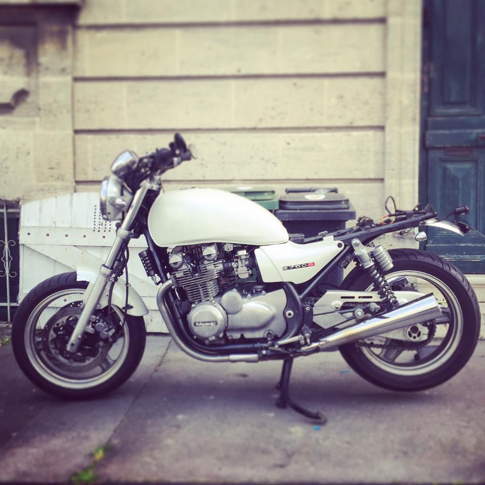

    Ca avance! J’ai monté mon garde boue arrière, model court de chez gmp classique, je l’ai fixé sur la dernière patte du cadre et j’ai percé un trou dans le bas du passage de roue pour le fixer au passage de roue d’origine comme ça c’est bien plaqué et ça bouge pas ! J’ai mis un feux stop de chez gmp classique aussi et j’ai coupé un peux moins de 10cm de cadre.. Pour le garde boue avant, j’ai finalement décidé d’acheter un garde boue avant court en allu qui sera le même que l’arrière! Sinon durite avia commandé et rdv pris avec le mecano pour le montage la semaine prochaine :)
    #124895
    C’est sympa ce garde boue avec celui de l’avant ça sera nickel, pas besoin de couper le cadre pour faire un projet sympa, tu nous le prouve après faudra faire quelque chose sur la selle ou tu garde celle d’origine ?

    Quel dommage d’avoir fusillé un garde boue d’origine qui aurait sûrement convenu à quelqu’un. :pascool Ne fais pas la même erreur sur la selle ! Le reste est sur la bonne voie :clin3D Va faire un tour sur mon blog, tu verras un petit truc rendre tes rétros rabattables, afin de les protéger. C’est du vécu, ils sont très exposés aux coups que tu leur porteras en faisant le tour de ta moto. Pour ma part, je les ai inversés par rapport à ton montage, c’est mieux pour pouvoir les rentrés et plus esthétique guidon en main. http://bricoletamotoavecoliv.blogspot.fr/p/etros-en-bout-de-guidon.html
    #124903
    En réponse à ZephyrOliv (post 121199]Quel dommage d’avoir fusillé un garde boue d’origine qui aurait sûrement convenu à quelqu’un. :pascool Ne fais pas la même erreur sur la selle ! Le reste est sur la bonne voie :clin3D Va faire un tour sur mon blog, tu verras un petit truc rendre tes rétros rabattables, afin de les protéger. C’est du vécu, ils sont très exposés aux coups que tu leur porteras en faisant le tour de ta moto. Pour ma part, je les ai inversés par rapport à ton montage, c’est mieux pour pouvoir les rentrés et plus esthétique guidon en main. http://bricoletamotoavecoliv.blogspot.fr/p/etros-en-bout-de-guidon.html”
    Top l l’astuce pour les retros. Ils sont en effet tres tres exposés. Je les rendrai repliables aussi. En ce qui concerne le sens de montage, je préfére aussi vers le bas mais j y vois nettement moins. Du coup, je garde la tige vers le haut.
    #124905
    En réponse à harold (post 121204]En réponse à ZephyrOliv (post 121199]Quel dommage d’avoir fusillé un garde boue d’origine qui aurait sûrement convenu à quelqu’un. :pascool Ne fais pas la même erreur sur la selle ! Le reste est sur la bonne voie :clin3D Va faire un tour sur mon blog, tu verras un petit truc rendre tes rétros rabattables, afin de les protéger. C’est du vécu, ils sont très exposés aux coups que tu leur porteras en faisant le tour de ta moto. Pour ma part, je les ai inversés par rapport à ton montage, c’est mieux pour pouvoir les rentrés et plus esthétique guidon en main. http://bricoletamotoavecoliv.blogspot.fr/p/etros-en-bout-de-guidon.html”
    Top l l’astuce pour les retros. Ils sont en effet tres tres exposés. Je les rendrai repliables aussi. En ce qui concerne le sens de montage, je préfére aussi vers le bas mais j y vois nettement moins. Du coup, je garde la tige vers le haut.”[/i]
    Il te faudra juste serrer la boule comme il faut, ni trop ni trop peu, pour rendre la man≈ìuvre faisable Attention d’ailleurs au serrage, j’en ai déjà pété, c’est de l’alu de merde

    En réponse à fabrice68 (post 121196]C’est sympa ce garde boue avec celui de l’avant ça sera nickel, pas besoin de couper le cadre pour faire un projet sympa, tu nous le prouve après faudra faire quelque chose sur la selle ou tu garde celle d’origine ?”
    Merci Fabrice :) pour la selle je garde celle d’origine enfin je garde le fond de selle, le sellier s’occupe de ca :) je voulais justement toucher le moins possible au pièce d’origine !
