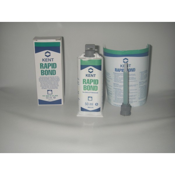

    Salut ! Oui , ça se fait : percer un poil + gros que le logement foiré ,bien dégraisser au trichlo, insérer de la résine ( genre : ), et une fois durcit , repercer à 2 mm de diamètre , pour faciliter le passage tout neuf pour la vis d’origine . … ;) Déjà fait pas sur des commodos de bécane mais sur des leviers inverseur de marche sur tracteurs …
    #124507
    Une fois durci, ça se taraude ? Ca se trouve où ce produit ?
    #124524
    Ici : http://www.autogarantie-accessoires.fr/accesoires-automobiles/73-colle-kent-rapid-bond-50ml.html Là : http://www.kenteurope.com/fr/products/rapid-bond/ C’est un peu chéros mais en faisant le mélange parcimonieusement , ça dure assez longtemps , pour des réparations comme celles citées plus haut . J’ai collé et renforcé par l’intérieur mes carters plastiques fissurés de la 11 , retaillés et modelé des carters plastiques sur le 600 XT de mon beaufils , recollé des inserts de canalisations bronzes sur des réservoirs polyuréthanes , c’est phénoménal la capacité de ce produit … ;)
