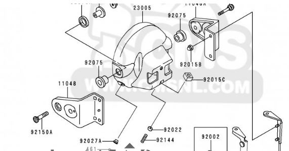

    MDRLOL mais vous inquiétez pas vous aller voir ça sera tout beau tout propre, c’est vraiment parce que la je voulais dégrossir vue que j’avais un peu de temps devant moi! Par contre j’ai une petite question concernant le phare: je n’arrive pas du tout à démonter les pattes de phare!! Enfin plutôt je ne parviens pas à désolidariser le phare des pattes de phares:( je m’explique il y a deux vis Plate une pour chaque fourche qui maintiennent les pattes au phare, ca ce dévisse avec une petite clef mais j’ai forcé comme un dingue et rien n’y fait sa ne bouge pas!! Du coup je voulais savoir comment vous vous êtes débrouillez pour le faire car la ca va vite me bloquer …. avant de changer de phare je vais repeindre la coque du phare d’origine en noir type origine car l’ancienne proprio à vraiment tout peint en blanc lol.. J’espère que vous allez pouvoir m’aider sur ce coup là :)

    Tu parles des vis qui sont sur le phare ou de celles qui sont fixées sur l’arraignée ?
    #122186
      Ça se passe comme ça (chez les phares blancs ou non) Ça aide ? Il n’y a pas juste le boulon à desserrer. Vue éclatée de chez CMSNL

      Merci Ben pour la vue éclatée! La vis qui me bloque c’est la 92150A , après vue que j’ai pas pu dévisser ni celle de gauche ni celle de droite du coup pour le reste pour le moment je ne peux pas dire si ça bloquera lol mais bon normalement pas de souci car j’ai du enlever les cligno avant et donc accéder à l’intérieur du phare pour les cà¢bles et la aucun souci! c’est vraiment ces deux visses qui me bloque… J’essayerais dans la semaine, maintenant que j’ai le schéma ça me permettra de mieux comprendre ce qui peu bloquer, enfin j’espère lol

      C’est normal. Il faut que tu vires les deux vis cruciformes qui sont de chaque coté du globe de phare en plastic. Puis tu enlèves le verre de l’optique. Tu verras deux gros écrous. Tu mets une clé plate dessus, ce doit être du 14, et tu pourras débloquer tes deux vis. Si tu fais pas ça, ça tourne dans le vide.
