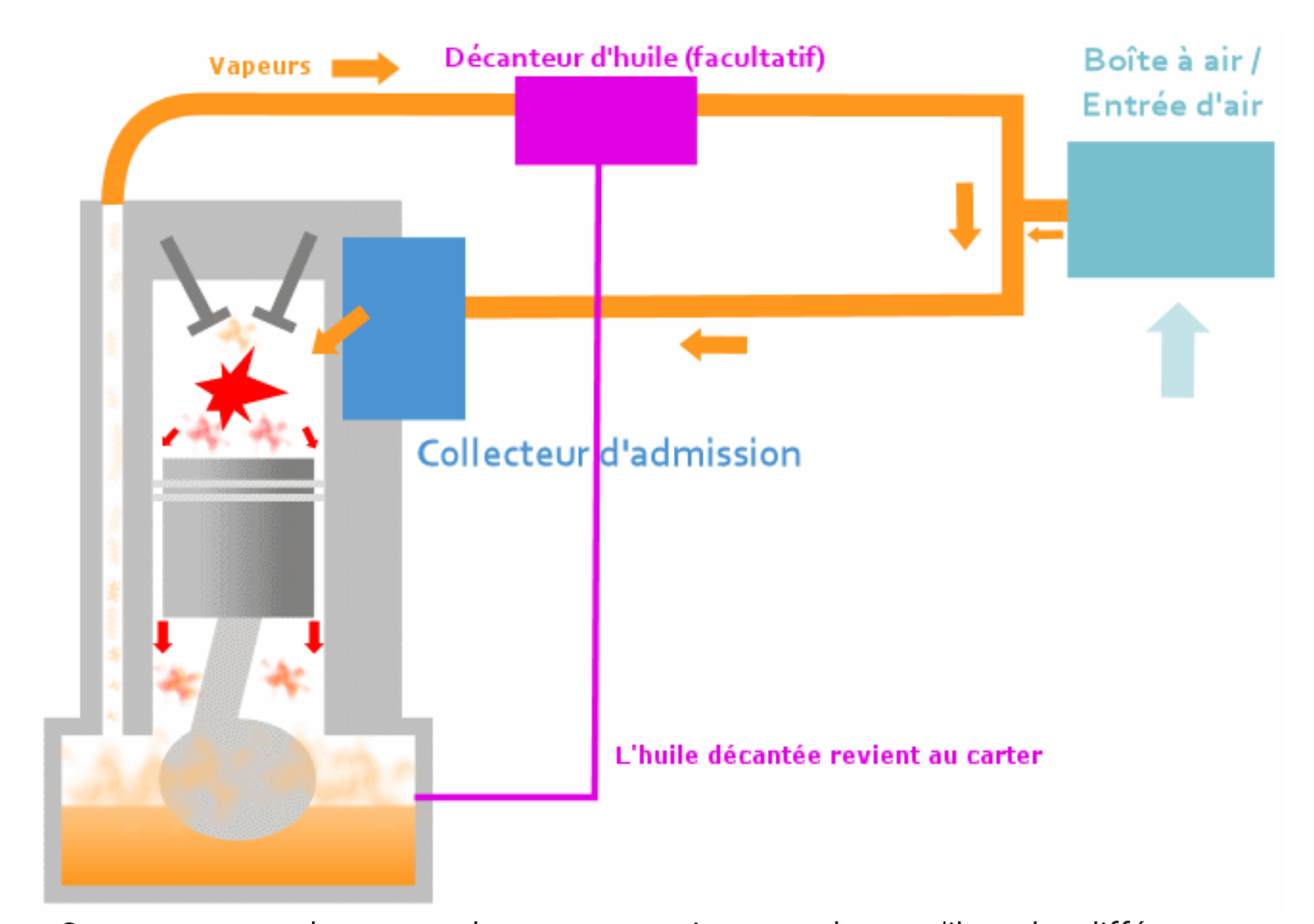

    la conduite qui va du carter moteur vers la boite à air
    #118869
    Donc la petite qui vient par dessous la boite à air. Celle ci ne fait que évacuer les vapeurs d’huile. Puis ça s’évacue de la boite à air par une durite bouchée qu’il faut vider de temps en temps. Rien à voir avec les soupapes. Au niveau de celles ci, on est dans la compression des gaz provoquée par la combustion du carburant. Je sais pas si je m’exprime bien. Il y a des pros plus compétents pour expliquer cela.
    #118870
    OUI tu as raison on attends la venue des plus compétents !!! doubleV
    #118876
    Un beau dessin pour le système du reniflard ! Je suppose que notre décanteur sur nos zeph c’est le tuyau avec le bouchon?

    En réponse à triker57 (post 115170]Donc la petite qui vient par dessous la boite à air. Celle ci ne fait que évacuer les vapeurs d’huile. Puis ça s’évacue de la boite à air par une durite bouchée qu’il faut vider de temps en temps. Rien à voir avec les soupapes. Au niveau de celles ci, on est dans la compression des gaz provoquée par la combustion du carburant. Je sais pas si je m’exprime bien. Il y a des pros plus compétents pour expliquer cela.”
    Tu as raison Tricker ça récupère les vapeurs d’huile, les soupapes d’admissions reçoivent un mélange d’air/essence et les soupapes d’échappement évacuent les gaz brulés mais n’ont pas de contact direct avec l’huile qui elle sert à lubrifier toutes les pièces en mouvement et comme le moteur chauffe il faut évacuer les vapeurs d’huile via un conduit qui ne faut jamais boucher si on met des cornets. les moteurs HD ont un reniflard en haut de la culasse qui rejette aussi les vapeurs d’huile dans le filtre à air. Pour ce qui est de la membrane percée, faudrait la réparer avec une pà¢te souple qui résiste aux hydrocarbures, bien quelle n’a pas de contact direct avec l’essence comme le dit numag, elle est là pour le robinet à dépression. L’essence dans la rampe arrive via le siège du pointeau, monte dans la cuve, le flotteur stop l’arrivée en appuyant sur le pointeau puis l’essence se mélange à l’air via d’autres conduits et passe par les pipes d’admission pour arriver aux soupapes d’admission..
