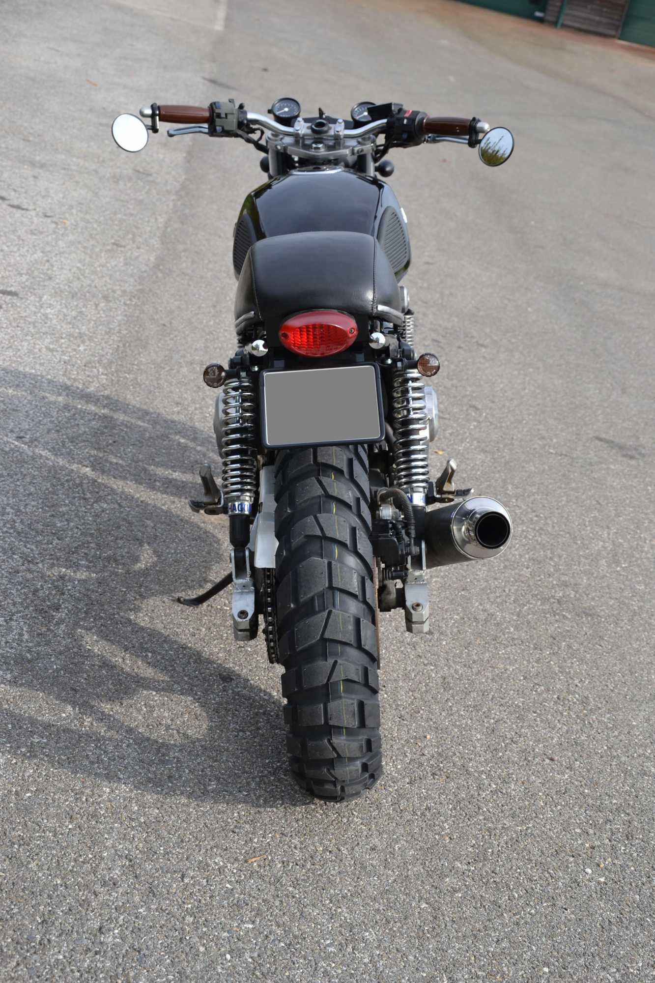

      Un peu radical mais ça dépend du look que tu cherches, sinon d’après cet exemple… pneus enduro karoo 3 de la marque Metzeler. Une taille de 150/70 18‚≥ à l’arrière au lieu de 140/70 18‚≥ d’origine et pour l’avant du 130/70 17‚≥ au lieu de 110/80 17‚≥‚ Il a fallut donc enlever le garde-boue et en trouver un
