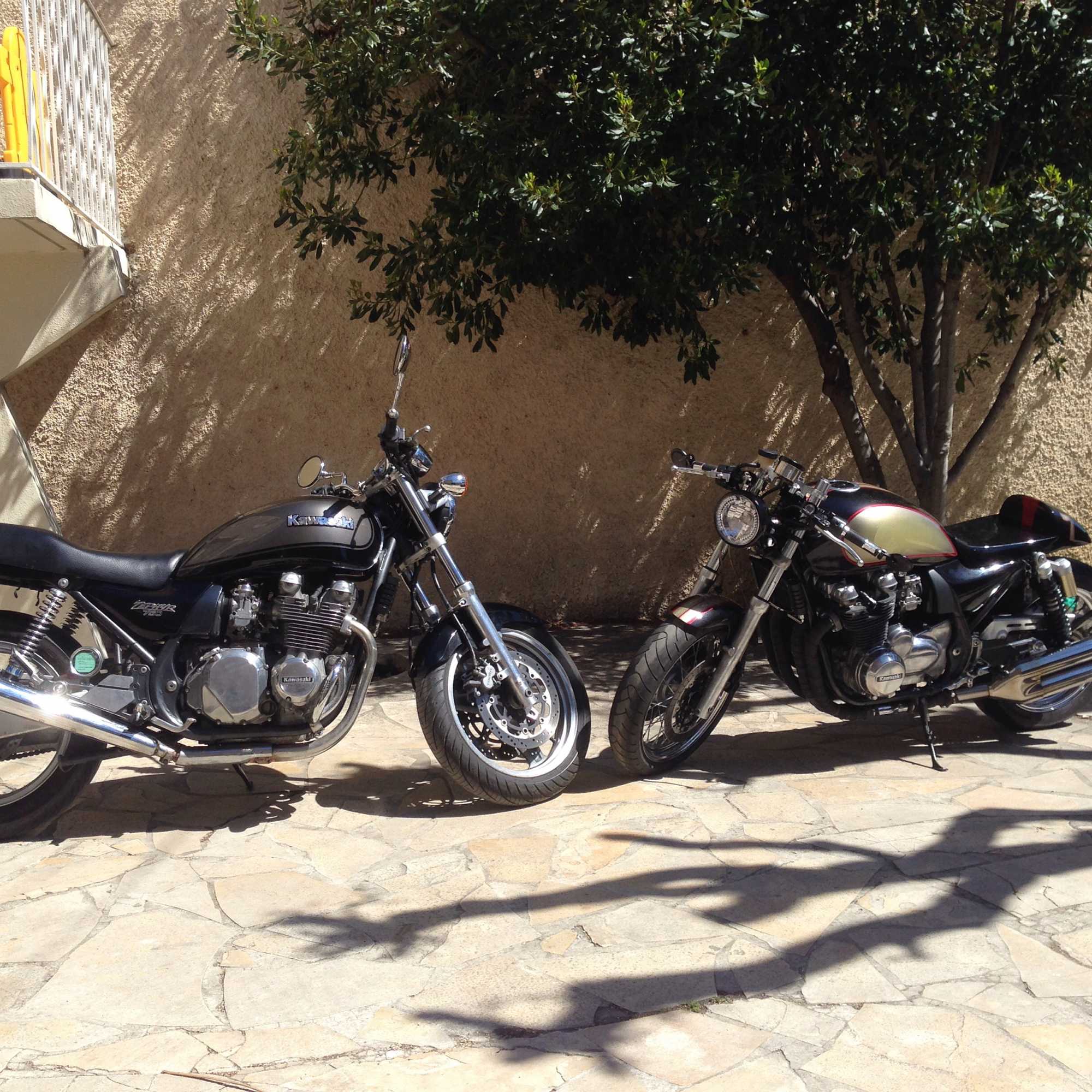

    Sur la Zephyr d origine j ai des hagon. Je ne sais pas si il y a plusieurs modèles mais j ai un modèle sans bonbonne. Ils sont légèrement plus longs que les amortos d origine, sont plus fermes et améliorent la tenue de route. J aime bcp. Sur ma numéro bis, j ai les amortos de la zrx. Ils sont aussi un peu plus long que les amortos d origine et nettement plus ferme. La tenue de route est aussi nettement améliorée. Esthétiquement les hagon sont plus fins que ceux de la zrx. Ces derniers ont des ressorts de gros diamètre mais ont la bonbonne. Je pense que les hagon suffisent déjà à améliorer la tenue de route sans dénaturer le charme de la Zephyr d origine. Les autres marques que tu cites sont hyper réputées et forcement top mais à mon avis si tu mets du top matos derrière, faudra penser à intervenir aussi sur l avant.
