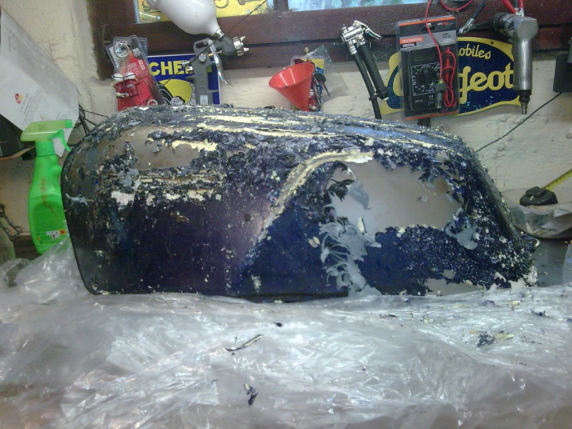

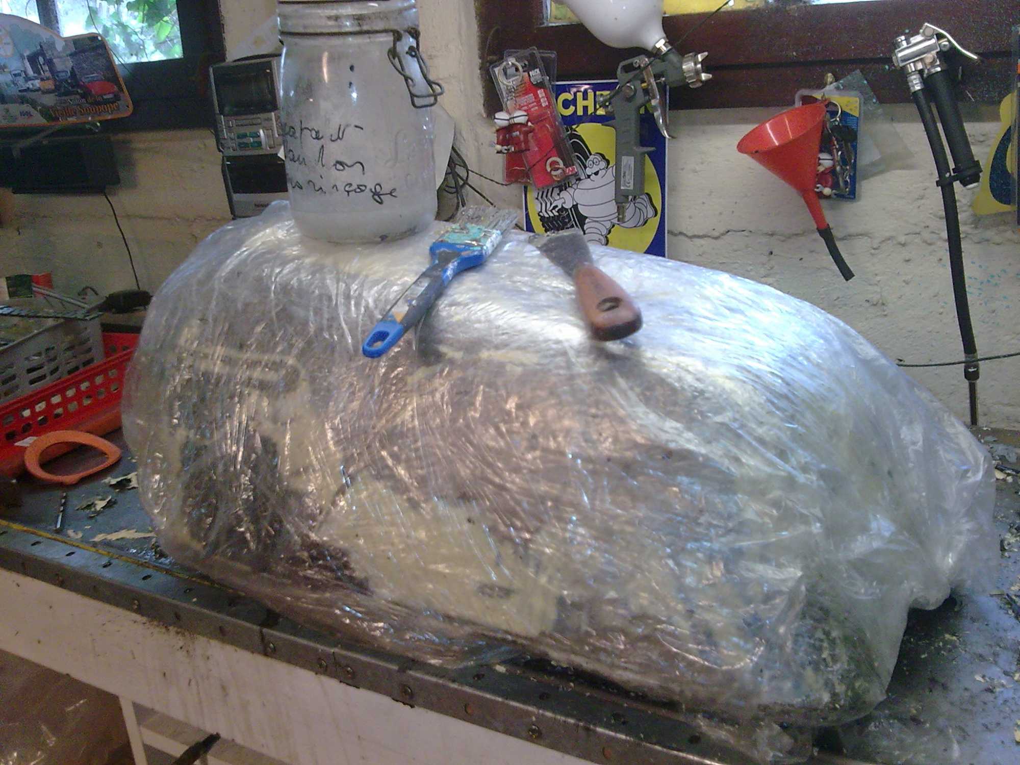

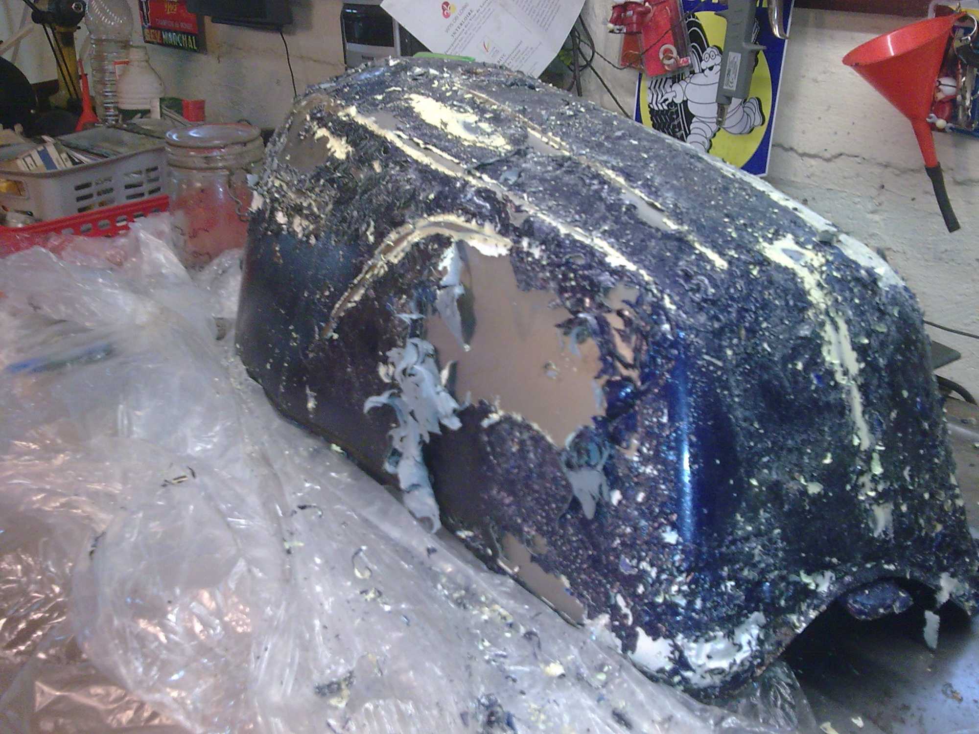

    A chacun sa technique . Moi je m’inspire d’Etienne Chatillez: Je mets la viande dans le torchon. donc j’applique au pinceau une large couche épaisse de décapant Blanchon ( marque bien connue des menuisiers et ébènistes) sans chlorure de Molybdène puisque c’est maintenant interdit. Je recouvre la pièce d’un film plastique style alimentaire ou bache fine de protection avant peinture, bref un truc très souple qui se colle à la surface à décaper. Après çà, je vais mettre la viande dans le torchon. Le lendemain matin, je débà¢che et je décolle tout au couteau de peintre. Si nécessaire j’attaque de la même manière le primaire qui ne serait pas parti à la première manip, juste avant la sieste. Sur le coup de seize heures , je finis le job toujours au couteau. Là mon métal est à nu. Après une nuit de repos : J’attaque ma sieste, on verra plus tard:

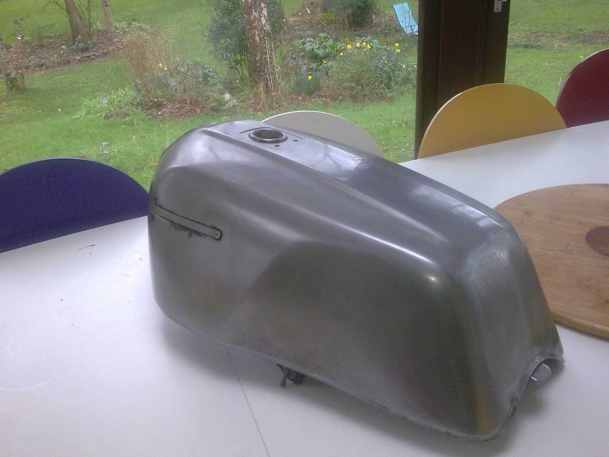

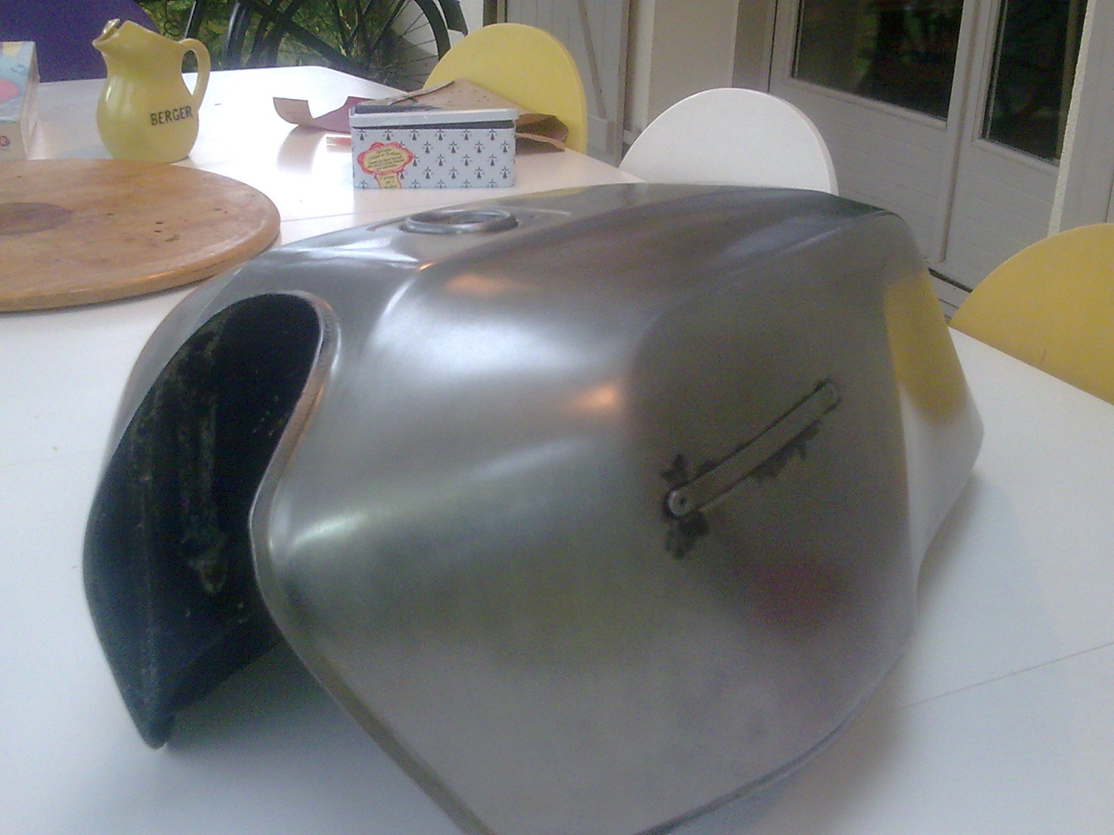

      Une nuit de sommeil et une sieste plus tard… Brosse laiton sur perceuse avec huile à polir pendant une petite heure et voilà Reste les finitions de polissage avant la finition finale. Au fait , vous feriez quoi , vous? Je pense à une bande peinte assez large sur la partie basse et vernis incolore brillant en partie haute (2/3 de la hauteur du réservoir)

      Le prix est tout à fait correct . Penser à acheter le film polyane fin en même temps. Ça permet d’économiser du décapant et de laisser macérer sans que ça s »évapore ni resséche par dessus. Très bon produit , surtout si on compare à du V33 qui a force de norme et de précaution peut être utilisé dans le biberon des enfants pour soigner un rhume
