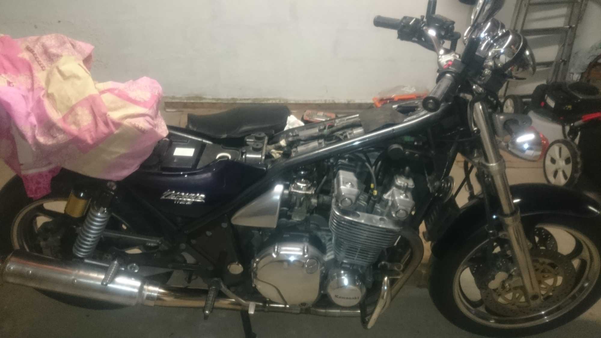

    Bonjour à tous. Voilà j’ai un soucis je tombe toujours en rade essence car mon filtre à essence ne se remplie pas assez vite. Sur la photo on peut boire qu’il est déjà à moitié alors que j’ai fait 20km.

    Bonsoir a tous voilà les nouvelles. J’ai retiré le réservoir En démontant le réservoir j’ai vue en dessous du réservoir que cette sortie n’était pas relié a une durite J’ai commandé un kit de joints pour robinet. Et à première vue toutes les durites sont bonnes.

    Si c’est un trop plein ou une mise à l’air cela doit être relié à une durite mais ce n’est pas là la source de ton problème
    #115548
    Bon sa ne peux venir que du robinet alors ?
    #115550
    De ton robinet ou de ta durite qui vient des carburateurs . Celle ci commande ton robinet
    #115551
    Celle qui va du robinet jusqu’aux carbus? Si c’est celle la elle m’a l’air galère à changer
