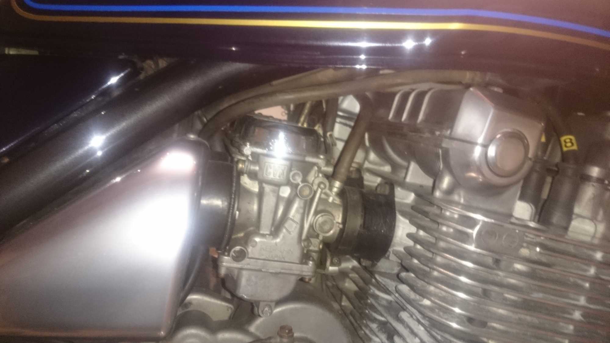

    Bonjour à tous. Voilà j’ai un soucis je tombe toujours en rade essence car mon filtre à essence ne se remplie pas assez vite. Sur la photo on peut boire qu’il est déjà à moitié alors que j’ai fait 20km.

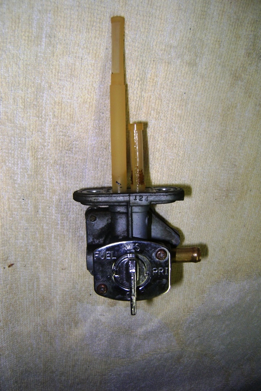

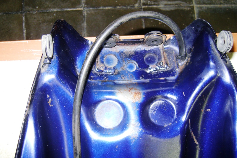

      Le filtre présent sur le robinet est le petit tamis (le petit ami, c’est drôle ça) en haut de la photo. Vérifier ensuite la mise à l’air libre du réservoir. Est-ce que après avoir roulé, quand tu ouvre la trappe à essence ça fait pschhhiiitt ? Une durite court le long du cadre, elle relie ton réservoir à +/- ton cale pied passager (droite). Comme si tu buvais de l’eau direct à la bouteille sans laisser entrer d’air. La bouteille se ratatine et l’eau n’arrive plus. Ton réservoir c’est pareil (si je ne m’abuse). Si cette durite en question est bouchée ou pincée, bah ça ne marche plus. Si tu mets un coup de soufflette tu risques d’envoyer les crasse dans le réservoir. Le petit trou d’event. La durite tête en l’air. Donnes-nous des news de ça puis on passe au troisièmement de Briconaute. N.B : Photos 750.
