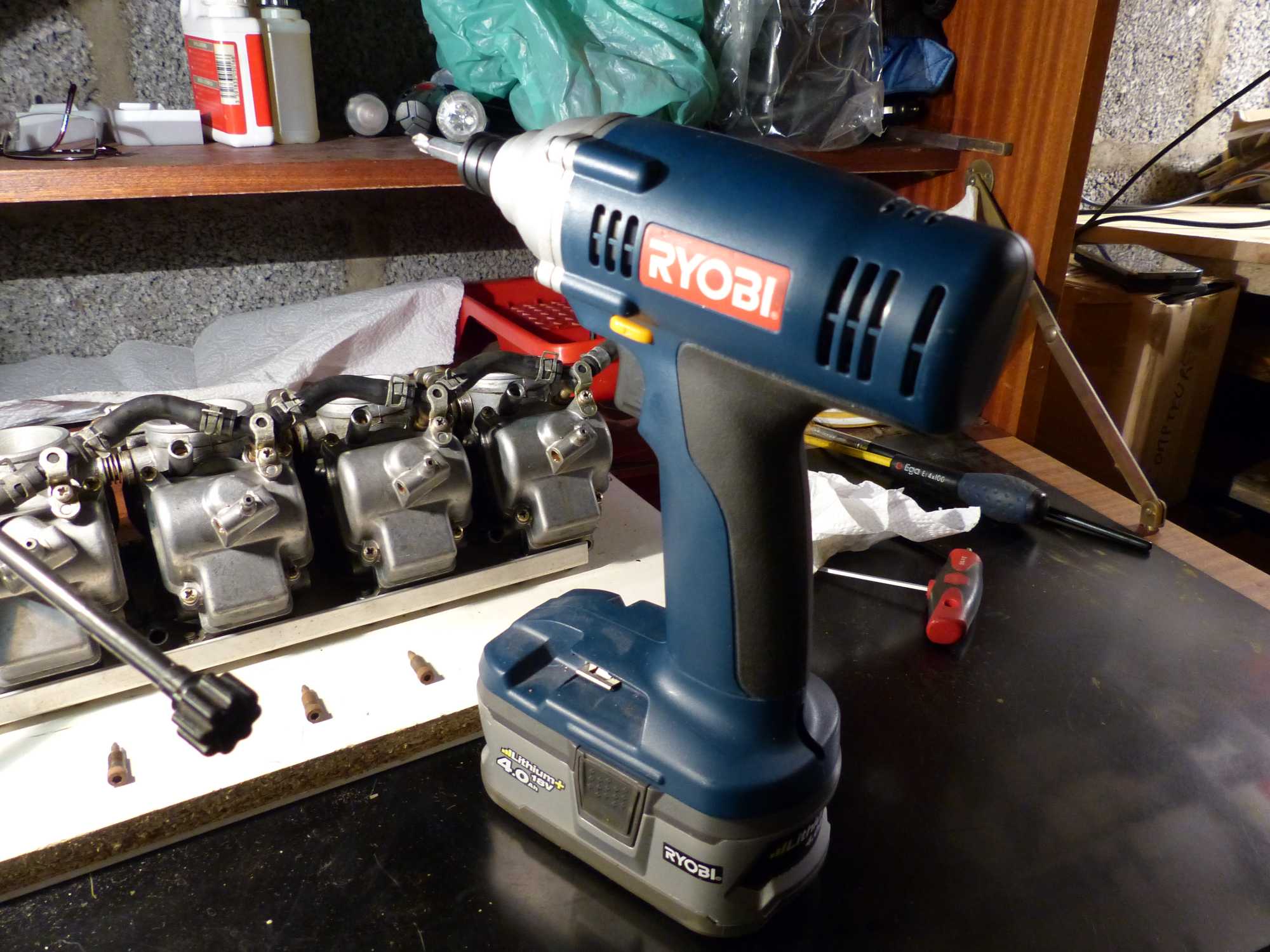

    Quand les têtes de vis sont massacrées, j’utilise cet outil, imparable. Depuis que je l’ai, c’est de la balle pour les vis de cuve. Mais je les serre à la main.

    D’accord avec toi, bien que tous les joints de cuve ne soient pas toriques, y en a aussi des plats. J’ai oublié de vous dire que mon outil Ryobi, ce n’est pas une simple visseuse dévisseuse, c’est une clé à chocs électrique, rien ne lui résiste. J’adore cette marque, ce sont de très bons outils, indispensables quand comme moi, c’est immeuble collectif et garage sans électricité.
