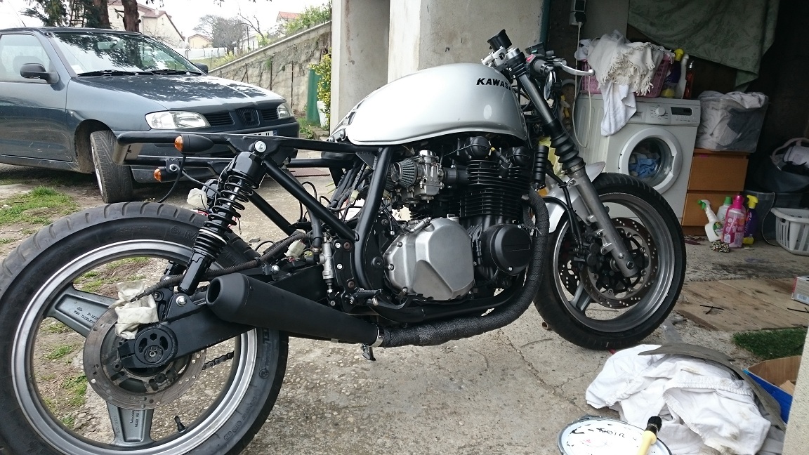

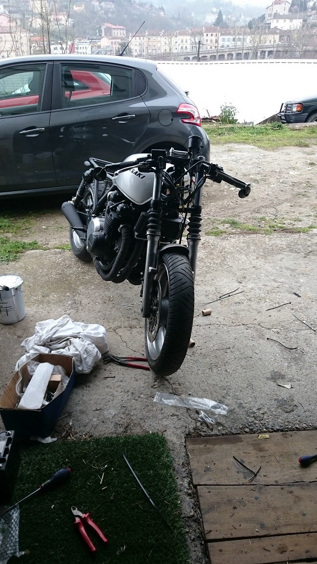

    #118746
    Salut à tous et toutes. Petit point d’avancement sur mon projet, car les beaux jours commencent à arriver et ça me taquine une peu de rouler avec ma pétrolette, surtout après avoir faire le salon du 2 roues à Lyon. J’ai bossé un peu dessus le week end dernier, Au programme, Réfection de mon collecteur, pose des bandes thermiques et montage des silencieux. Voici un petit aperçu, ce n’est pas terminé, j’ai des finitions à faire sur le pot, le faisceau elec … Grossièrement il me reste à faire : (je vais avancer un maximum ce week end) – La selle, – Cà¢bler le feu arrière – Cà¢bler l’indicateur de point mort (il est en deux fils sur le compteur d’origine, et un seul fil sur mon compteur, je me suis pas trop penché dessus mais difficile de le cà¢bler) – Positionner le phare avant – Changer ma centrale clignotant (WTF Ils clignotent pas mes cligno!! ) – Monter mon étrier arrière et purger le merdier – Changer roulements roue avant – Fabriquer quelques pattes de fixation ( silencieux, boite pour la batterie) – La peinture du réservoir et du garde boue avec des autocollants perso :) – Réglages moteur suite changement filtres à aire Dans une autre mesure : – M’acheter un casque Jet – Faire ma CG et m’assurer – Rouler A bientôt
    #118748
    Tu avances à grands pas :bravo N’oublie pas certains détails. Ton garde boue avant, par exemple, me fait penser à une écope d’entrée d’air, il gagnerait à changer d’inclinaison, à moins que les photos soient trompeuses
    #118753
    En réponse à ZephyrOliv (post 115049]Tu avances à grands pas :bravo N’oublie pas certains détails. Ton garde boue avant, par exemple, me fait penser à une écope d’entrée d’air, il gagnerait à changer d’inclinaison, à moins que les photos soient trompeuses”
    Hello, merci du conseil, je ne sais pas encore si je conserve le garde boue pour le projet final. Je peux l’incliner un peu comme je le souhaite, il a du bouger pour la photo.

    #118785
    Super projet, super machine, super évo ! Le travail est propre, franchement c’est niquel.. Pour l’échappement, tu as fait comment pour adapter le silencieux ? Il allait niquel ou tu as du le souder je ne sais comment ? :)
    #118800
    En réponse à maxdattiches (post 115086]Super projet, super machine, super évo ! Le travail est propre, franchement c’est niquel.. Pour l’échappement, tu as fait comment pour adapter le silencieux ? Il allait niquel ou tu as du le souder je ne sais comment ? :)”
    Hello, Pour l’echappement, il s’agit du collecteur d’origine Zephyr 750 sur lequel j’ai monté des silencieux Megaton de chez GMP. J’ai cependant du adapter mon collecteur au niveau du raccord, j’ai fait usiner une bague au bon diamètre. Rien de plus simple ;). Merci pour les compliments. on verra une fois terminée ;)
