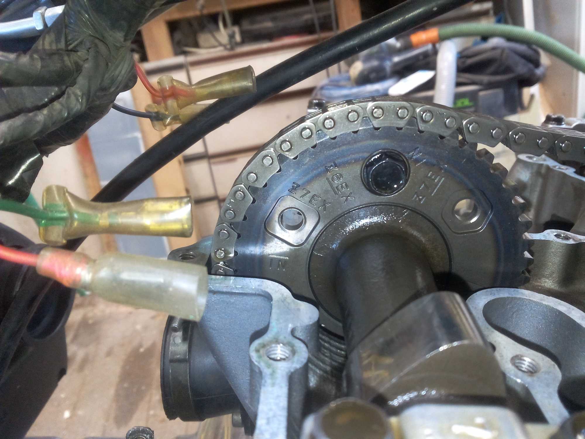

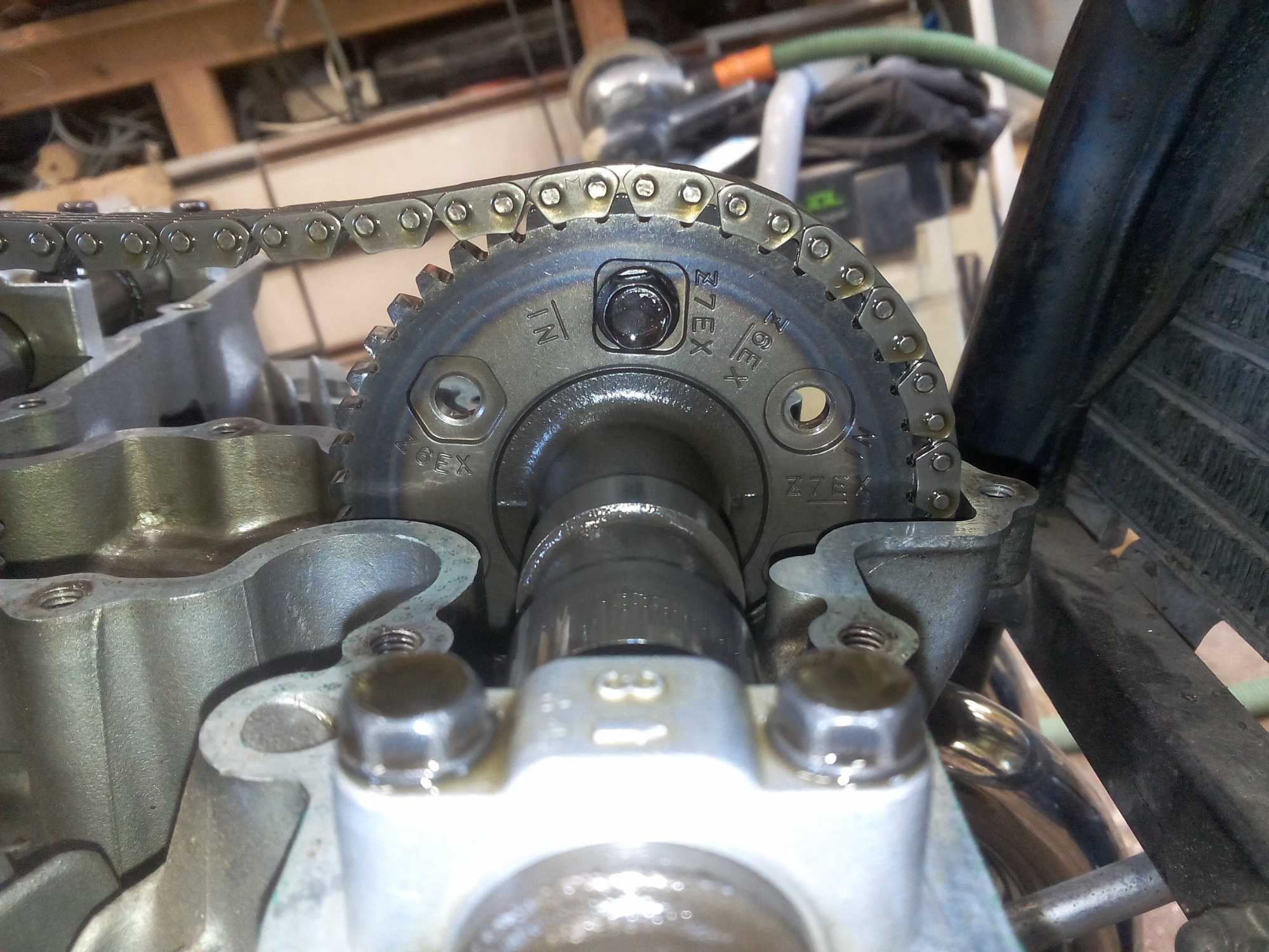

    deux calages différents pour la distribution cela m’étonne beaucoup !!!! met une photo de tes arbres a cames avec les repères on te dira si c’est bien calé

    voila , démontage et c’est calé comme sur la rmt papier: je compte 46 maillons entre les deux repéres.

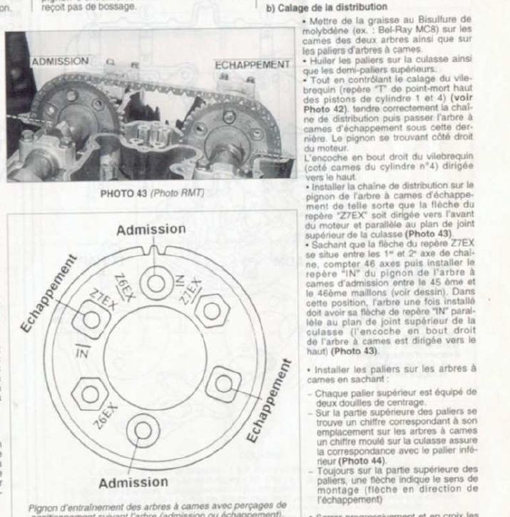

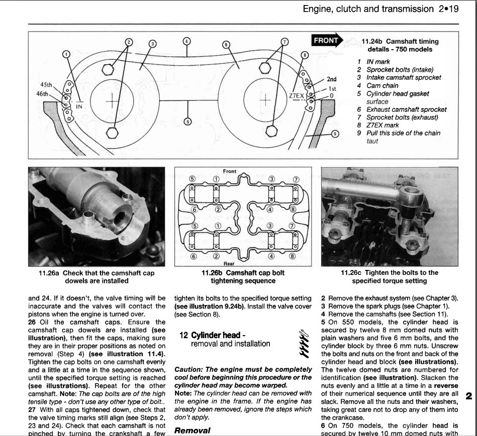

    mainntenant si je me fie a la rmt PDF: je devrais rajouter un maillon! lequel?

    l’arbre à came d’admission me semble décalé d’une dent vers le haut ?

    donc ce serait 47 et non 46 ! si je démarre au maillon 0, comme sur la RMT PDF, ça fait 47, et c’est a l’échappement que ça merderait!
    #121259
    Ce sont les 2 rep qui doivent être calés sur le plan de joint.

      Sur une photo prise lors de mon pastillage, j’en compte 46 également.

      Ben, tes arbres dans cette configuration ne sont pas bien alignés au plan de joint.

        En réponse à Ben (post 117562]Sur une photo prise lors de mon pastillage, j’en compte 46 également.
        sur ta photo je compte 47, d’un plan de joint a l’autre
