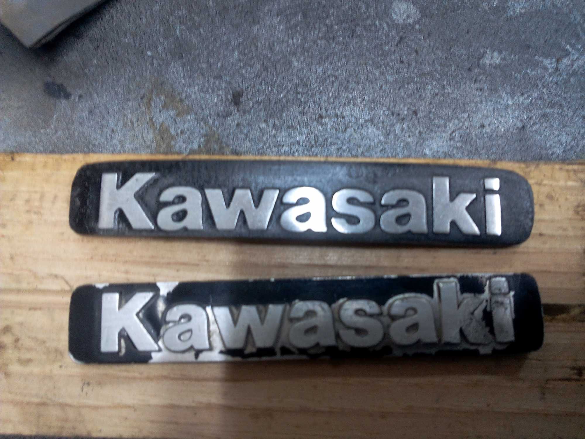

    :motovole Apparemment tu peux trouver les emblèmes sur le site (pièces kawa .com)pour le prix de 16 euros pièces
    #114220
    En réponse à dom44 (post 110515]:motovole Apparemment tu peux trouver les emblèmes sur le site (pièces kawa .com)pour le prix de 16 euros pièces”
    cool merci je ne connaissais pas ce site! je suis en train de les faire, et selon le résultat je verrais merci!
    #114223
    Ici aussi il y en a . http://www.cmsnl.com/kawasaki-1992-c2-zr750_model12726/partslist/F2861A.html#results Je commande tout chez eux , vraiment nickel ,les prix sont hors taxes .
    #114228
    ok, je n’avais pas bien cherché!!! mais du coup c’est moi qui l’ai fait!! manquera juste un coup de verni!
    #114230
    :clin3D Largement aussi bien et pour nettement moins cher ,félicitations A+
