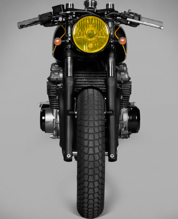

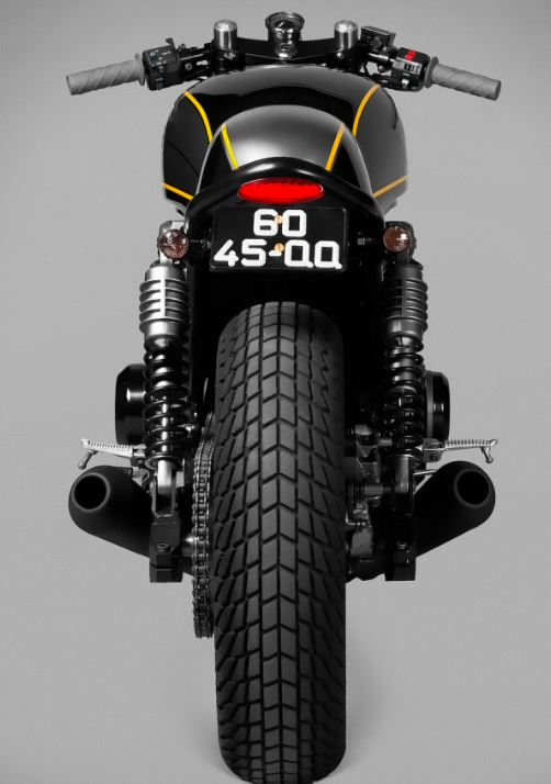

    Les pneus Heidenau K73 ont une bonne côte, et je trouve le look d’enfer, le souci actuel est que je ne les trouve pas en 18 pour l’avant. Donc je cherche. Je les avais vu sur ce projet là :
