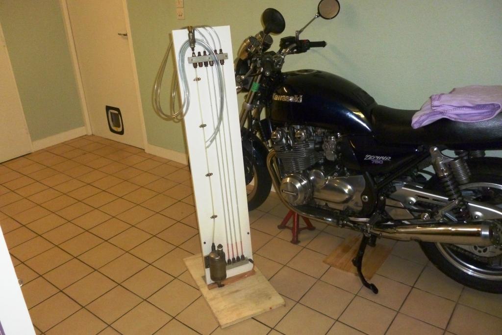

    Aussitôt dit, aussitôt fait ! Je l’ai fait l’an dernier mais jamais essayé . J’ai prévu de modifier le diamètre du tuyau de retour car la descente dans le réservoir est trop lente .

    Moi cela ne m’a rien coûté, juste un peu de travail ! c’est du matériel de récup ! Je l’ai fait ,histoire de …
