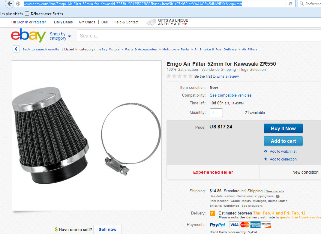

    Un Patrick déguisé en Bastin :ohlui Sans blague, :) sur ebay motors tu devrais trouver zéphyr 550 c’est zr550.

    Bonjour, Que se soit sur ebay ou sur le site K/N le diamètre extérieur est de 75mn pour un entraxe de 68 mn ça passe pas . Quelqu’un en à monté sur zephyr 550 ? Pour les réglages moi aussi je m’adapte au fur et à mesure. Patrick alias Bastin

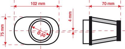

        En réponse à bastin (post 108626]bonsoir je supprime la boite à air d’un zephyr 550 et la remplace si possible par 4 filtres indépendants de type K/N. le diamètre de la bride de fixation est de 50 mn et le diamètre maxi est de 68 mn qui correspond à l’entraxe des carburateurs. sur le site K/N (http://www.knfilters.com/search/universal.aspx) je n’ai trouvé qu’un modèle double ( réf: RC2370 ) mais j’aimerai des filtres indépendants. mon petit concessionnaire n’a pas pu m’aider , sur le forum quelqu’un a t’il des références à me communiquer. cordialement patrick”
        Est-ce qu’un modèle décalé ne serait pas une solution ? http://www.modification-motorcycles.com/filtre-a-air-coton-decale-bmc-air-filters,fr,4,FILTRE-COTON-DECALE-BMC-7900.cfm#FILTRE-COTON-DECALE-BMC-790025 Reste à connaitre la dimension disponible entre les carbus extérieurs et le cadre (70mm) et vérifier la hauteur (102mm). Sur papier et sans connaitre le décalage (4mm ?) ça passe. Ou alors la version ovale(2), RC-2372

        Bonsoir En effet chez K.N seul le RC-2370 ou le kit RC-2372 doit pouvoir s’adapter sans trop de problème. J’ai récupéré mes pieces du sablage + peinture il me reste à remonter. Patrick
