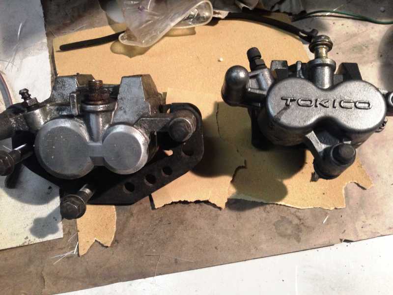

      #111993
      D après la photo, cet étrier est d origine. Peut être une autre photo le confirmera mais en tout cas, le mien est pareil vue de côté ( Zephyr Heritage 98)

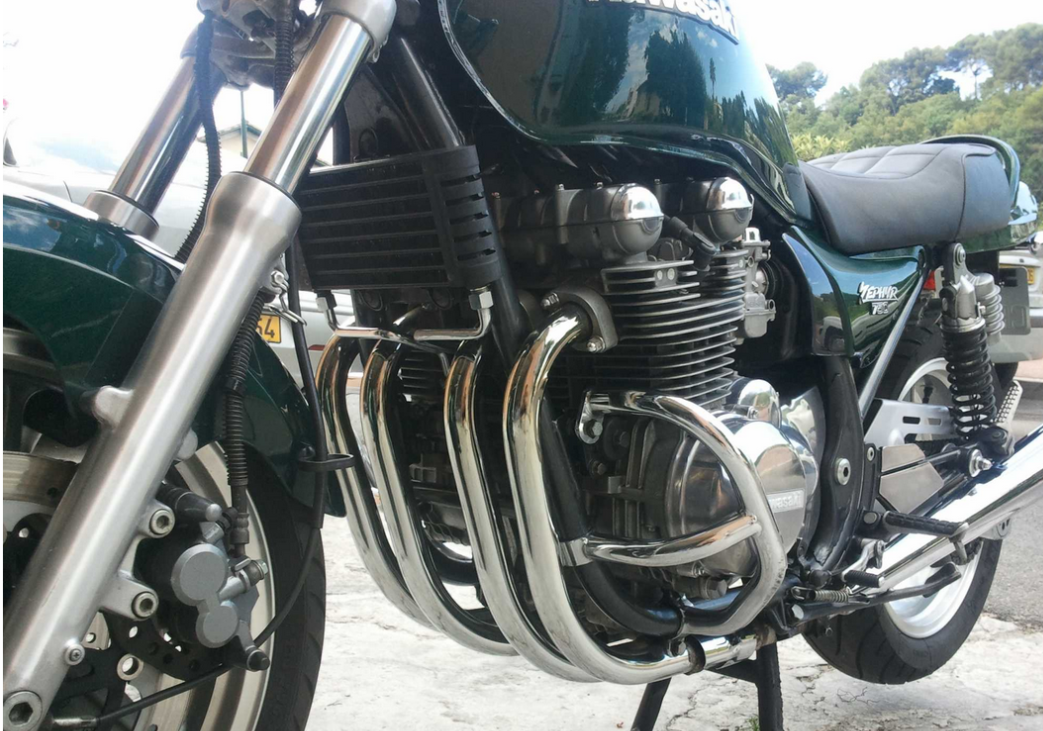

      le mien est comme cela

      En réponse à lezef (post 108296]le mien est comme cela
      Qu’est ce qu’elle est propre :clin3D
      #112003
      D’un côté l étrier d un modèle 94, de l autre l étrier tokiko monté sur la Heritage 98 ( idem zr7) Desole pour l’orientation, il me fallait passer sous Windows pour remettre la photo a l endroit.
