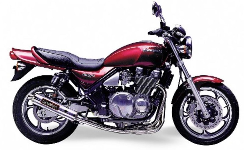

    Je trouve que celui la ne va pas du tout avec la ligne de la moto, pour le coup, il est trop bas et les silencieux rond ne vont pas avec la ligne générale. je trouve que les silencieux type mégaton sont plus dans la ligne rétro de la moto
