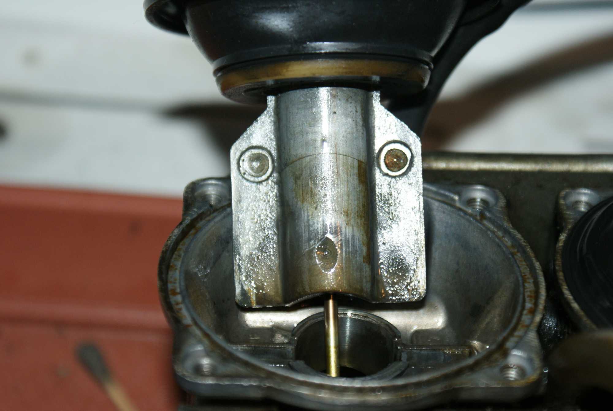

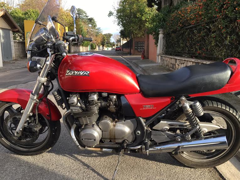

18 janvier 2016 à 21h07 #111940Je me suis dit que ce serait pas mal de raconter l’histoire de la remise en route de ma zéphyr de 1992 88 000 kms: Achetée à un copain en décembre 2015 sans avoir la possibilité de faire tourner le moteur, mais rassuré par son bon état général; je la rapatrie sur une remorque, avec l’idée de ne pas trop investir si i apparaît finalement qu’elle et fatiguée Décembre 2015 Une inspection de réservoir commence mal la serrure du bouchon est grippé un peu de WD 40 solutionne le problème, Je découvre un réservoir complètement sec un poil rouillé et avec des dépôts qui ressemblent à du caramel. Iere chose une batterie neuve et une tentative de démarrage avec une durite plongée dans un jerrycan… Broum pif paf pet pet Ouais, ça tourne mais ça pisse par deux joints de cuves Démontage de la rampe de carbu ( ben ça c’est bien passé, en poussant les pipes à l’intérieur de la boîte à air) commande des joints chez Kristen, (reçus en 3 jours) et démontage des gicleurs en attente de passage dans un bon bac à ultrason. Les membranes sont nickel Les boisseaux etaient bloqués, une fois débloqués, ils sont bien cra cra vont être passé au mirror, Les gicleurs principaux sont oxydés et bouchés; un poil de balai les a débouchés Les gicleurs de ralenti ont demandé un bain de qq minutes dans du vinaigre blanc bouillant (Radical) Bref la rampe est prête et attend le nettoyage du réservoir. Djici
