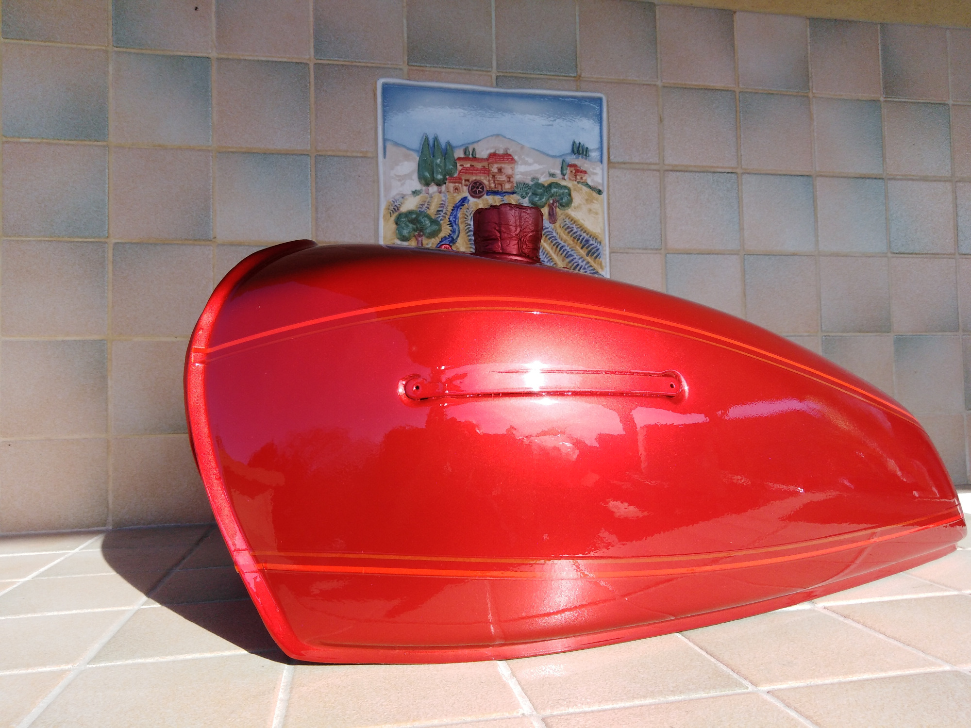

        Comme il fait beau et que je bosse sur un z650 pour contenir les couts je me suis remis un peu à la peinture avec tout ce que ça engendre comme galère et erreurs c’est pour ça que je post si ça peut en aider qqs uns. Je n’ai pas de cabine, un pistolet à 40e buse de 1mm, un compresseur sans mano sachant qu’il faudrait peindre avec environ 3b donc je démarre mon compresseur et l’arrête à mi chemin. J’avais 2 réservoirs cabossés rouillés int et j’ai commencé par les traiter : chaine dans le résé on secoue puis acide, rinçage, acétone, G4, bon certains sont réticents par rapport au G4 donc utilisez un kit Restom. Ensuite comme j’ai commencé début Février, il faisait froid donc je ne pouvais peindre dehors, j’ai mastiqué, poncé à sec puis apprêté avec de la bombe Motip c’est un bon produit pas trop cher avec anti rouille j’en passe systématiquement sur mes pièces à repeindre ça cache la misère, ponçage toujours à sec. Ensuite j’avais du blanc brillant direct, pour la peinture que je voulais faire un.. rouge qu’on voit sur les clios (idem Candy), il faut une sous couche blanche ou grise. Ce brillant direct de la marque ixel blanc pure 3200 et normalement composé d’une base et d’un durcisseur, il suffit de rajouter 10% de diluant. J’ai peint toutes mes pièces au pistolet un jour où il faisait beau, 2 semaines après ce n’était toujours pas sec :blush: comme le temps anormalement beau n’allait pas durer indéfiniment j’ai décidé d’enlever au diluant la peinture d’une carrosserie complète et d’essayer sur le reste de peindre. J’ai mis une couche de gris ça peut le faire aussi pour bien relever le rouge final. Sur les pièces dont je n’avais pas enlevé le brillant direct ça n’a pas manqué une réaction s’est faite tout est à reprendre.
        #212561
        Ensuite j’ai mis la base un orange très fragile, j’avais mis des scotch papier pour marquer mes emplacements de pose de sticker, 2eme erreur, la peinture par endroit s’est décollé, :S comme il me resté qu’un fond j’ai allongé au diluant… pas bon car au final après vernis ça fait un peut peau d’orange. Ensuite j’ai passé le vernis qui est coloré le résultat est pas mal mais il me faudra polisher pour atténuer la peau d’orange qui est mineure en somme mais que je n’accepte pas. J’en ai profité pour repeindre des GB « moulés résine » que j’avais.. Conclusion si c’était à refaire je vernirai car la base est très fragile puis seulement poserai les stickers pour ensuite re venir avec un vernis translucide ce vernis rouge porte atteinte aux stickers.
        #212563
