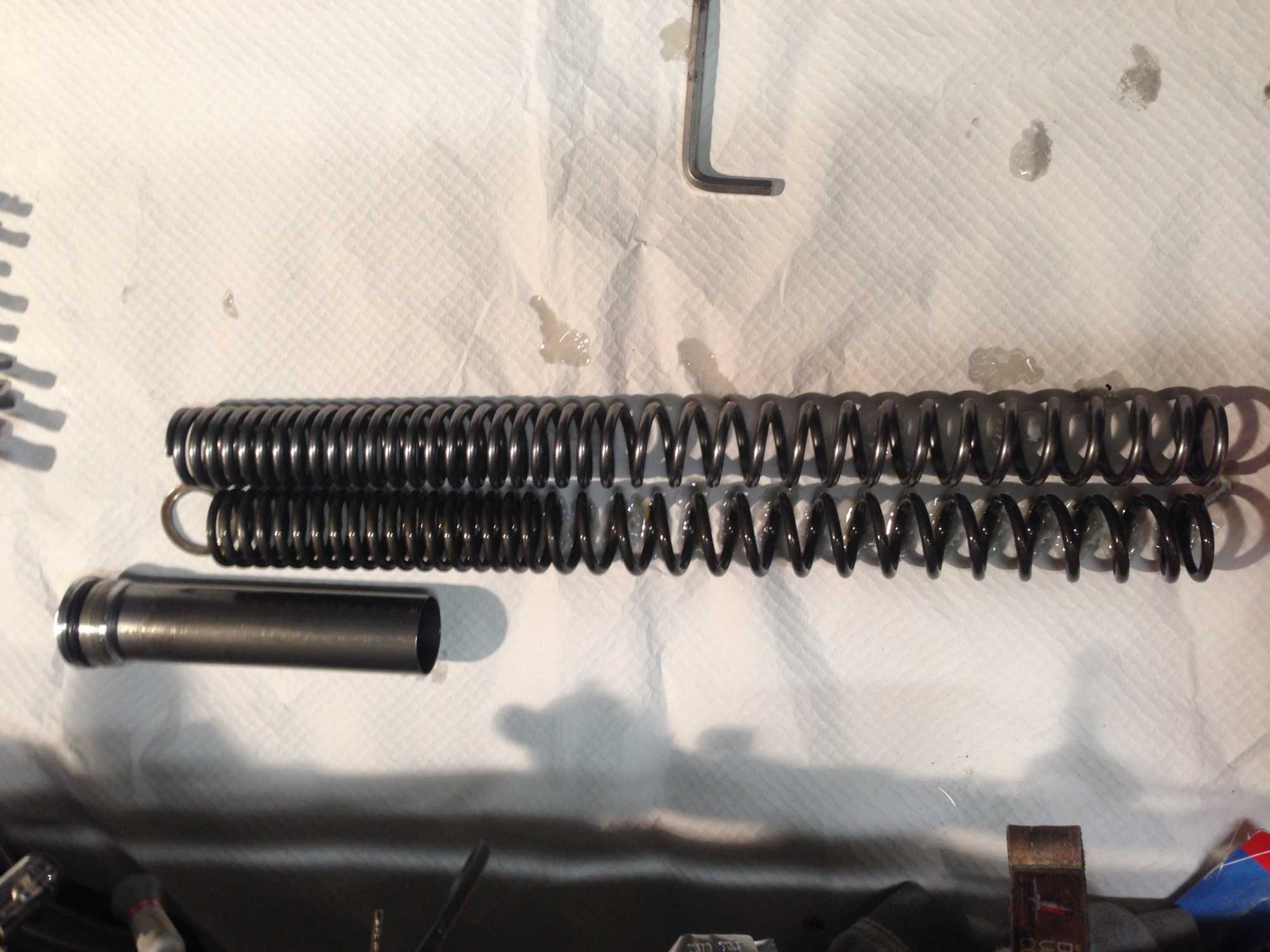

    Changement de mes ressorts d origine par des hyperpro. Les hyperpro sont plus grand et il y a 1 cm d huile en moins que ce que préconise le rmt.
    #124901
    C’est étonnant cette différence de longueur Es-tu sûr de la référence ? Tu risques de forcer pour rentrer tes bouchons
    #124906
    C est ce qui ai marqué sur le mode d emploi fourni. J ai en effet un peu plus forcé qu avec les ressorts d origine mais ça s est fait assez rapidement. Je m attendais aussi à une plus grande différence visuelle.

      mais… d’après ce que je vois sur ces photos, les ressorts d’origine sont aussi progressifs, ne sont-ils pas ?
      #132382
        bon … pas de réponse … hormis les longueurs je ne vois pas (sur les photos) de différence entre les origines et les progressifs (boucles larges puis boucles serrées) ; la progressivité des boucles se fait-elle uniquement à l’endroit des boucles serrées,ce qui se voit peut-être mal sur les photos … … sinon Harold, ces essais çà donne quoi ? hyperpro à l’avant et zrx à l’arrière c’est çà ? … raconte ! :)
        #132384
        En réponse à Mars (post 128683 hormis les longueurs je ne vois pas (sur les photos) de différence entre les origines et les progressifs (boucles larges puis boucles serrées) ; la progressivité des boucles se fait-elle uniquement à l’endroit des boucles serrées,ce qui se voit peut-être mal sur les photos … … ”
        La progressivité est effectivement créée par la variation des spires mais de là à l’estimer sur une photo ça va pas être facile. Le diamètre du fil utilisé et les caractéristiques du métal influent énormément, sans parler de l’amortissement (huile) qui change tout. Bref, une photo n’est pas révélatrice du comportement réel
