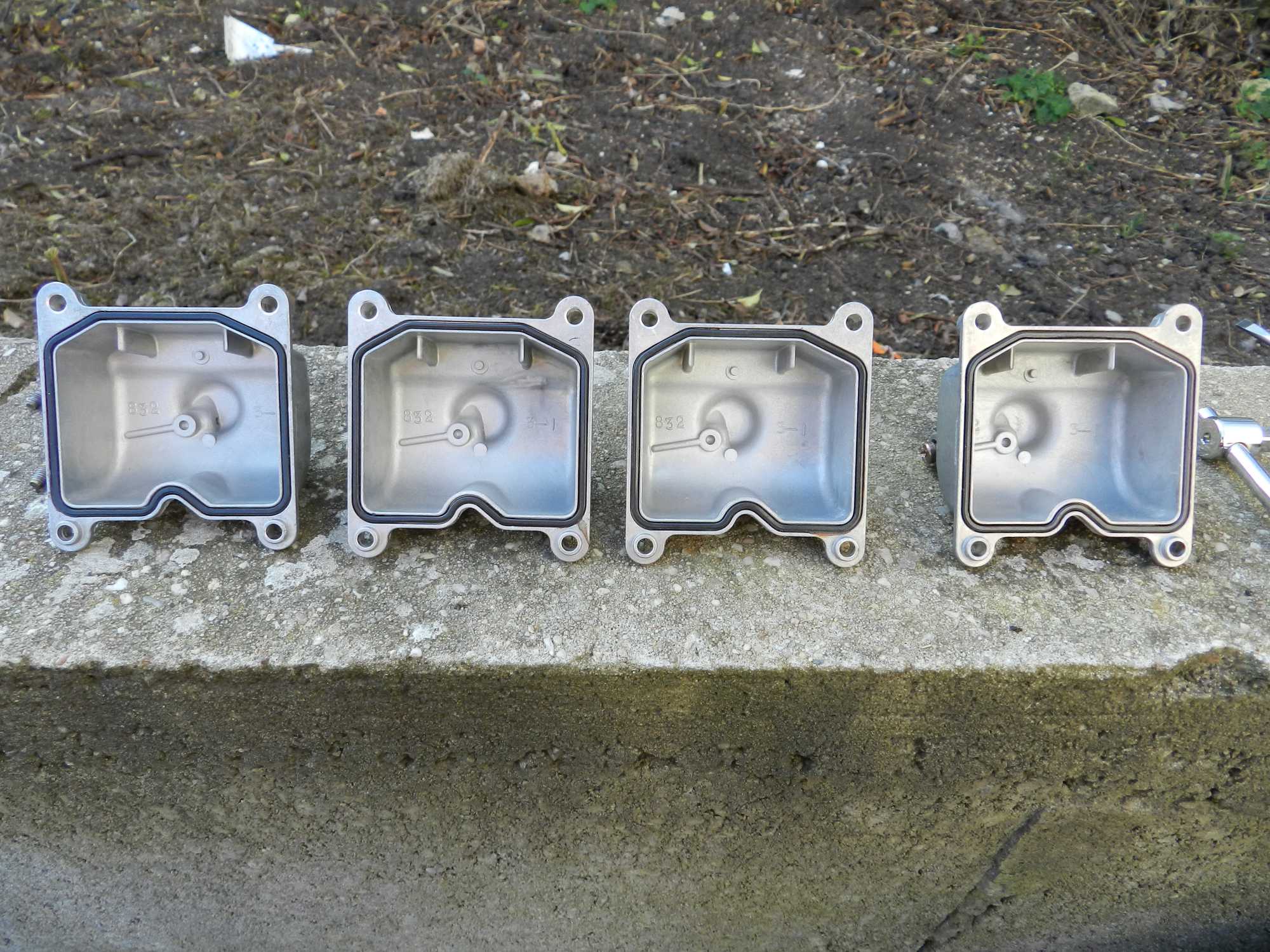

    Sur certaines rampes voilà le trop plein. Tenez, c’était prévu, mais ils se sont arrêtés en route, là finir les trous mettre un tube et l’affaire est faite.

    Ca c’est pour la vidange des cuves Etienne
    #110731
    Sur la deuxième photo, on voit dans le fond un petit trou pour la vidange après àâtienne à raison il devrait y avoir comme l’autre photo un tube en laiton ou bronze qui sert de trop plein.
