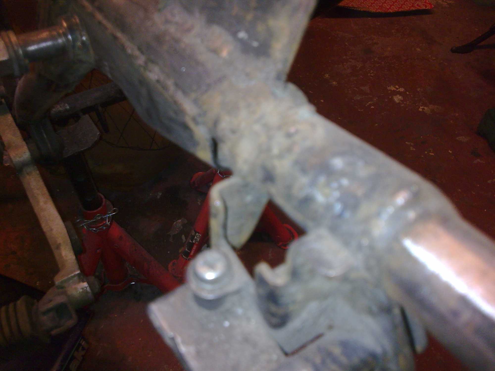

    En réponse à didiche54 (post 112207]d’ailleur jtrouve que c’est péché de couper le cadre d’une bécanne :bang”
    Alors là Didiche j’explique : Il y a quelques lurettes de cela, j’avais sur cette moto un top case posé sur un porte bagage lui même fixé au bout du cadre ainsi qu’aux têtes d’amortisseurs. Que croyez vous qu’il arriva ? Avec le porte à faux et les vibrations…ce fut le cadre qui céda : Sectionné de chaque coté à la hauteur des crochets de verrouillage de selle. J’ai donc manchonné et ressoudé le cadre à sa place initiale. Ce que je prends d’une main, je le reprends de l’autre et si un jour je voulais repositionner cette queue de cadre, je referai le chemin déjà parcouru. Les bourrelets cradingues des photos c’est la preuve que c’est bien moi qui ai ressoudé le cadre

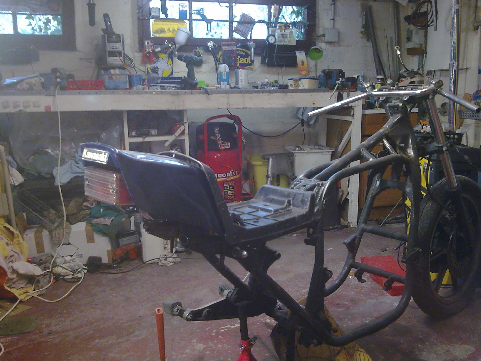

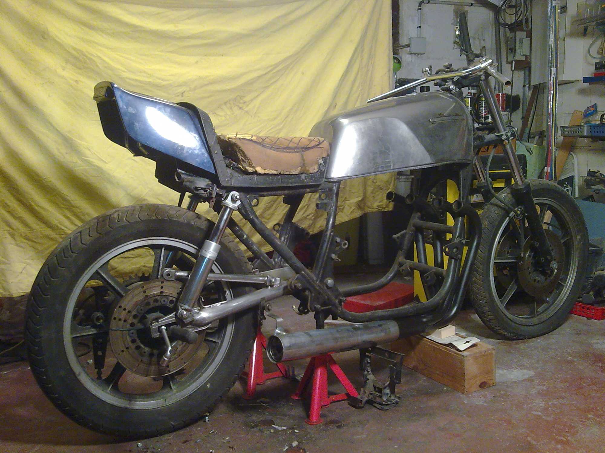

    Bon , après avoir négocié avec moi même sur la proposition des zéphyriens de diminuer l’angle de relevage du dosseret, j’en suis arrivé à la conclusion que , peut on avoir raison seul contre tous? Bien sûr que je me suis dit comme çà dans mon fond intérieur, que j’ai bon par ailleurs. Mais pourquoi pas leurs faire plaisir ? Alors voilà après une semaine de tà¢tonnement, de réglage de selle, de conception de verrouillage de selle, d’intégration de feu arrière d’origine dans le dosseret, j’en arrive à cette solution, non négociable. Bien sûr il y aura des finitions, il ne s’agit ici que de la présentation de l’ensemble. Une semaine pour çà, pas rapide le briconaute que vous allez me dire. Si si je vous entends. M’ouais, mais j’ai fait autre chose . Je suis allé me promener à St Malo et j’ai ramené des souvenirs:
    #116632
    Ben si, t’as bien bossé Mais c’est encore un peu relevé, non ? (je ne cherche pas à négocier)
    #116638
    Oui et çà restera légèrement relevé car je veux obtenir une ligne de profil dans cette courbe: De plus si je devais redescendre le dosseret à l’horizontal, il faudrait le modifier pour qu’il épouse l’épaulement vertical de la selle . Ça me forcerait à le rallonger et là çà deviendrait une piste atterrissage pour les rafales de la marine. Quand le sellier aura terminé, je verrai de combien de recouvrement je dispose entre selle et dosseret et je pourrai éventuellement gagner quelques degrés, mais ça ne sera que pour un assemblage au cordeau, pas pour un changement de ligne. Mais à la vitesse ou il bosse , je vais pouvoir m’occuper de la mécanique pendant un petit bout de temps avant d’en revenir à cette finition.
    #116681
    Maintenant il me faudrait des zéphyriennes ayant le sens de l’esthétique et des zéphyriens ayant le sens de la projection dans le futur pour me donner leur avis sur la ligne générale dans le cadre de cet assemblage précaire qui me permet de me reposer en faisant le point.
    #116682
    Ce qui saute aux yeux, c’est qu’il faut repasser ton drap :ohlui
    #116701
    Comment tu vas faire pour accorder la couleur réservoir avec le dosseret? Je sais…c’est pas une projection…c’est une question. ..
    #116707
    Je pense partir sur une peinture type Chrome avec une bande de peinture vive sur le dessus du dosseret
