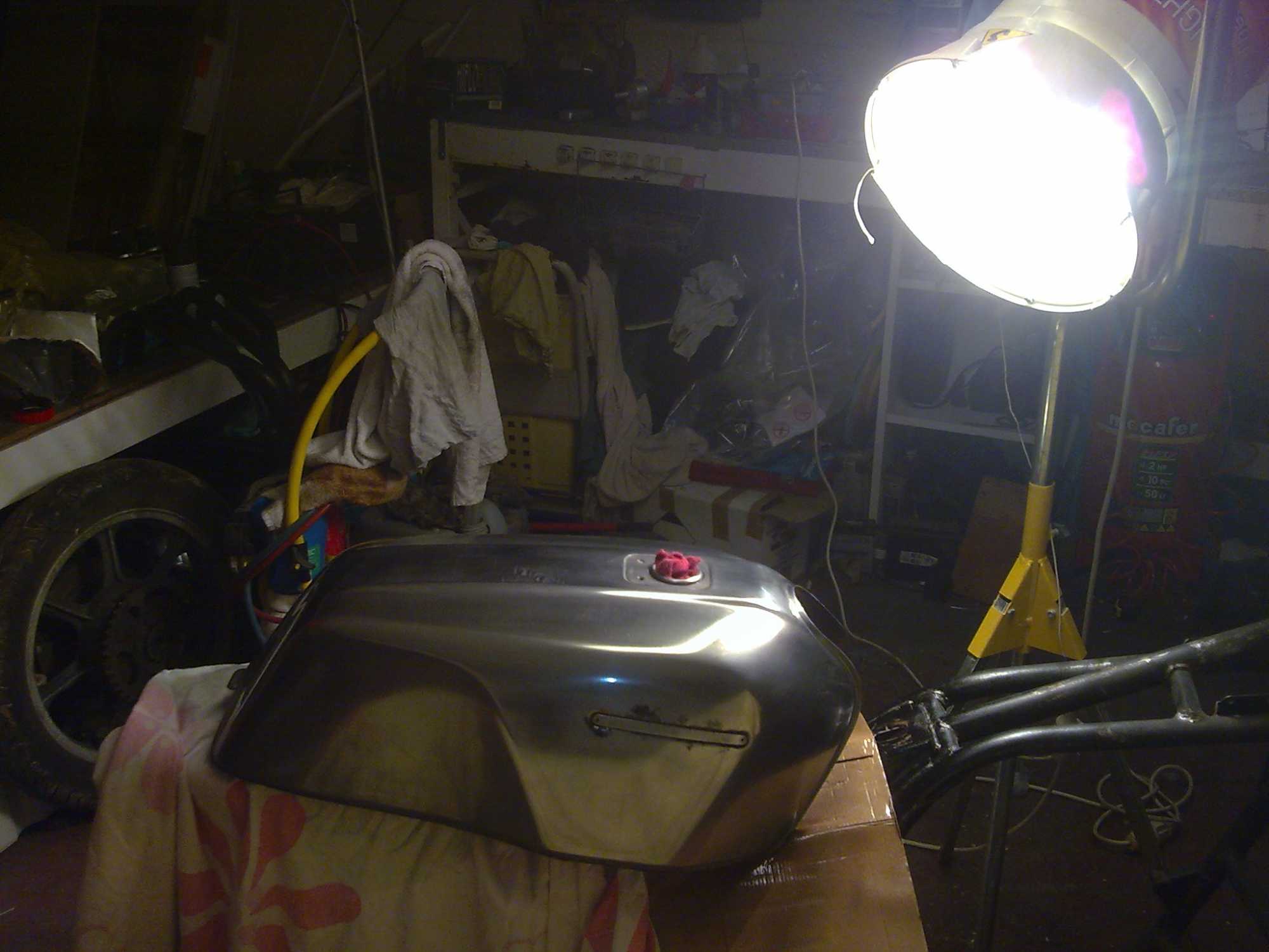

    Recentrons nos débats autours des vraies problématiques et laissons ces belles paires de boules carrés au Doc qui va nous demandé un « avis intéressé » sur le meilleur moyen de s’en servir dans sa vie personnelle. Donc c’est fait . Une bombe de K2 en multi passes espacées de dix à quinze minutes. Séchage sous ma lampe de peintre ventilée.On verra demain si il faut poursuivre avec une nouvelle bombe:
    #115675
    Il n’y a pas l’air d’avoir de coulures.
    #115682
    … pas de moucherons collés non plus … :pinch: :P
    #115683
    Je confirme; des petites passes successives avec le poignet souple et la main leste… Mais non Jade, j’explique la peinture à la bombe… En tout cas pas de coulure. Mais non Jade, tu deviens lourde à la fin… On verra çà demain si il faut poursuivre.

    Pas de traces de doigt pour voir si c’est sec …

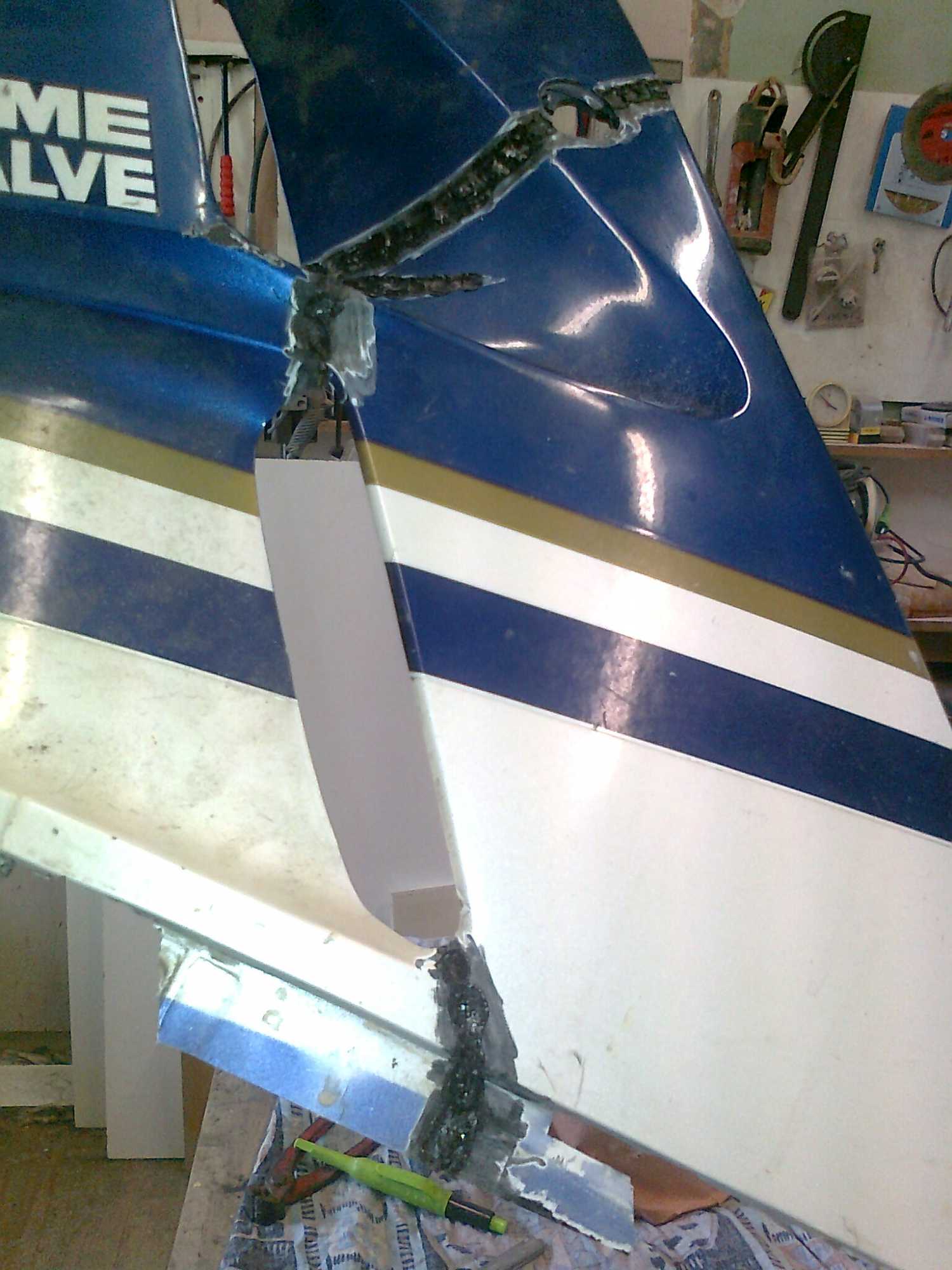

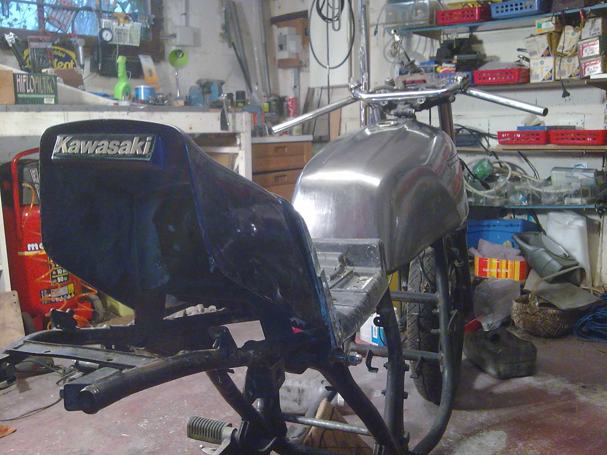

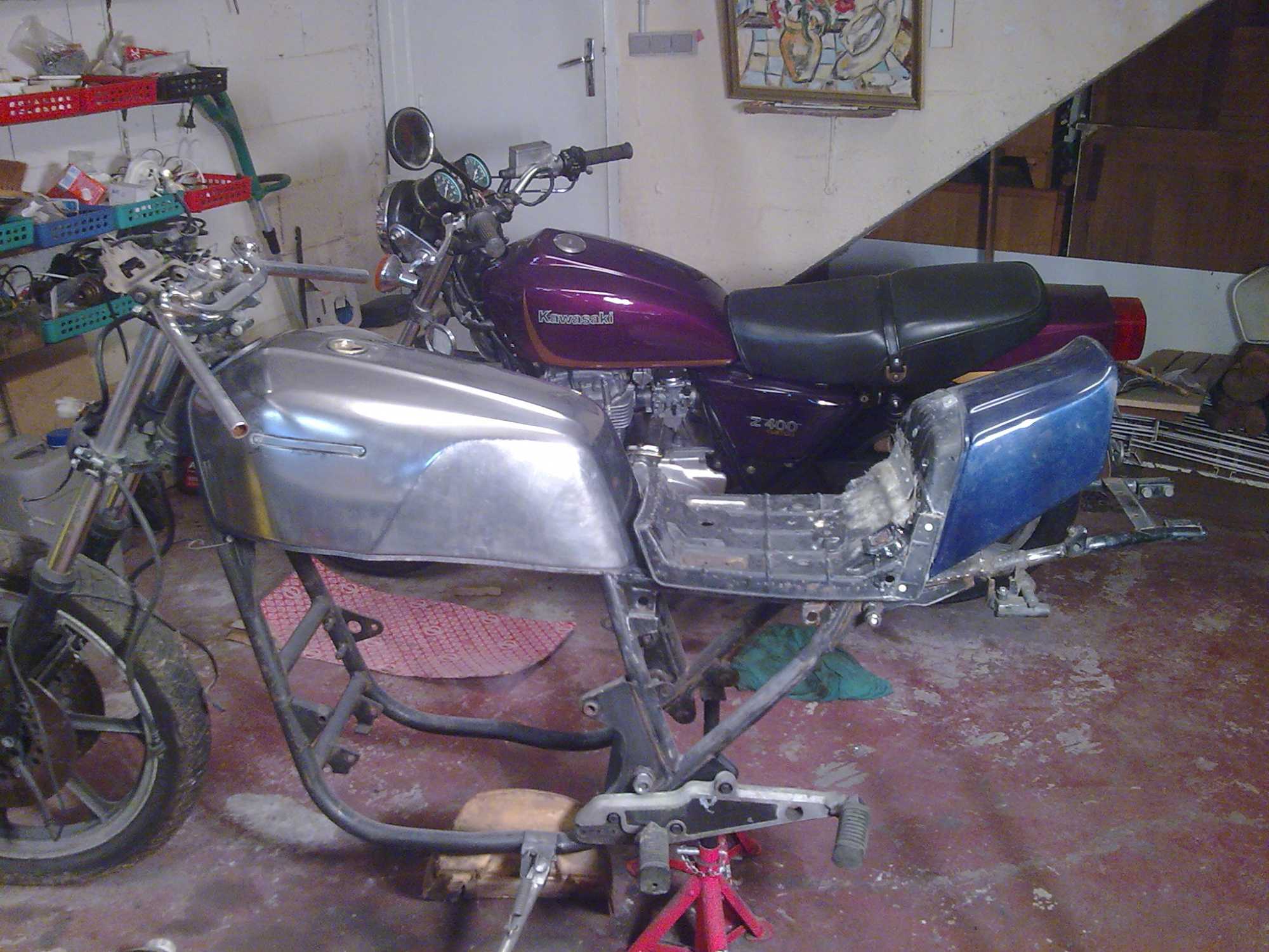

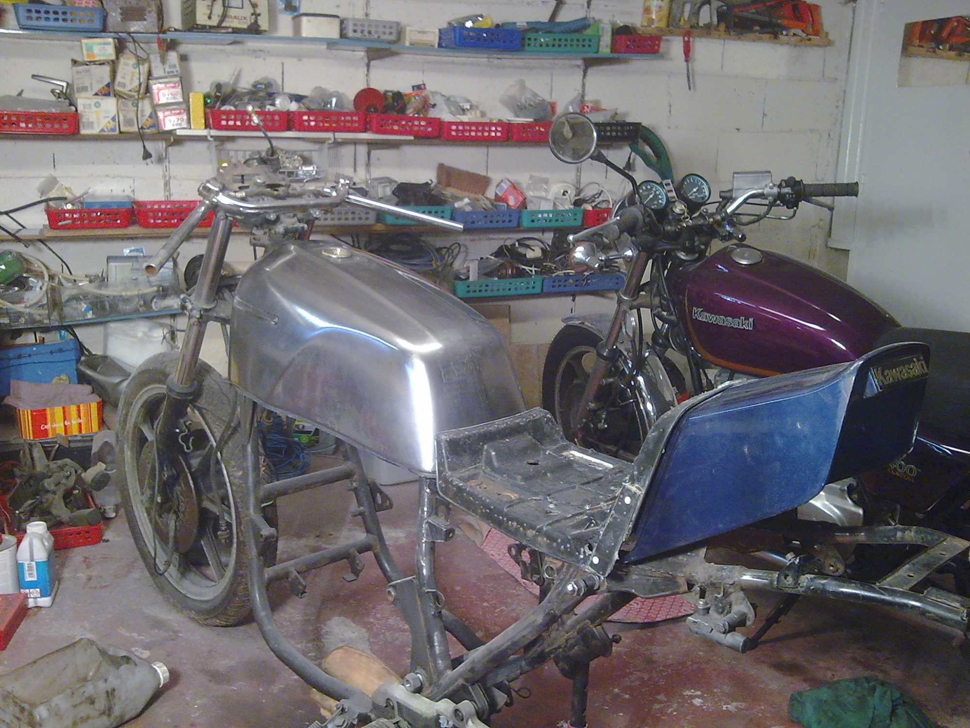

    Aujourd’hui je vais à la selle… Euh non… c’est pas comme çà qu’il faut que je le dise. Aujourd’hui j’arrive à la selle. Elle s’est faite tronçonner en trois bouts distincts et à perdu trente pour cent de sa longueur. Elle est reconstituée sur une armature métallique et rigidifiée à la toile de verre et résine. Le dosseret et fixé sur l’arrière de la selle recomposée et tel que vous le voyez, l »ensemble selle dosseret est en place. Avant de valider tout çà, je vous le soumets pour critique. Après le cadre sera raccourcit et il sera trop tard. Le feu arrière d’origine prendra place dans le dosseret.

    euh… le cul kirbic c’est normal ? ça remonte vachement je trouve… :dry: Beurk :bart
    #115881
    En réponse à beurklesharicots (post 112181]euh… le cul kirbic s’est normal ? ça remonte vachement je trouve… :dry: Beurk :bart”
    On est deux à le trouver, que ça remonte un peu trop. Je pense que c’est pour nous faire réagir
    #115884
    idem :beurk
    #115885
      N’y vois aucune malice, mais est-ce que tu parviens à tout faire entrer dans la partie prévue à cet effet ? As-tu pu t’y assoir pour tester ?
      #115887
      /www.youtube.com/watch?v=7fGRsYf-6Cc C’est un peu trop haut ! A moins que tu ne veuilles créer un nouveau style bien personnel ,pourquoi pas ,il faut voir avec l’ensemble de la moto .
      #115890
      Je confirme, c’est aussi ce que je me suis dit avant de lire les avis, faudrait voir si c’est pas mieux avec moins d’angle pour le dosseret! …Ou alors avec une option de réglage comme sur les ailerons de porsche!
