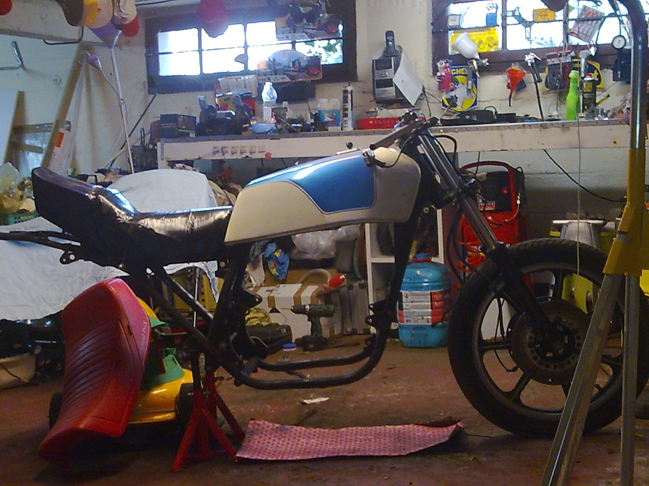

      Reste les finitions de polissage avant la finition finale. Au fait , vous feriez quoi , vous? Je pense à une bande peinte assez large sur la partie basse et vernis incolore brillant en partie haute (2/3 de la hauteur du réservoir) Je pense laisser le bras oscillant en métal nu vernis incolore brillant, aussi. Pour la ligne de la selle et du dosseret, j’en suis là de mes conciliabules avec moi même

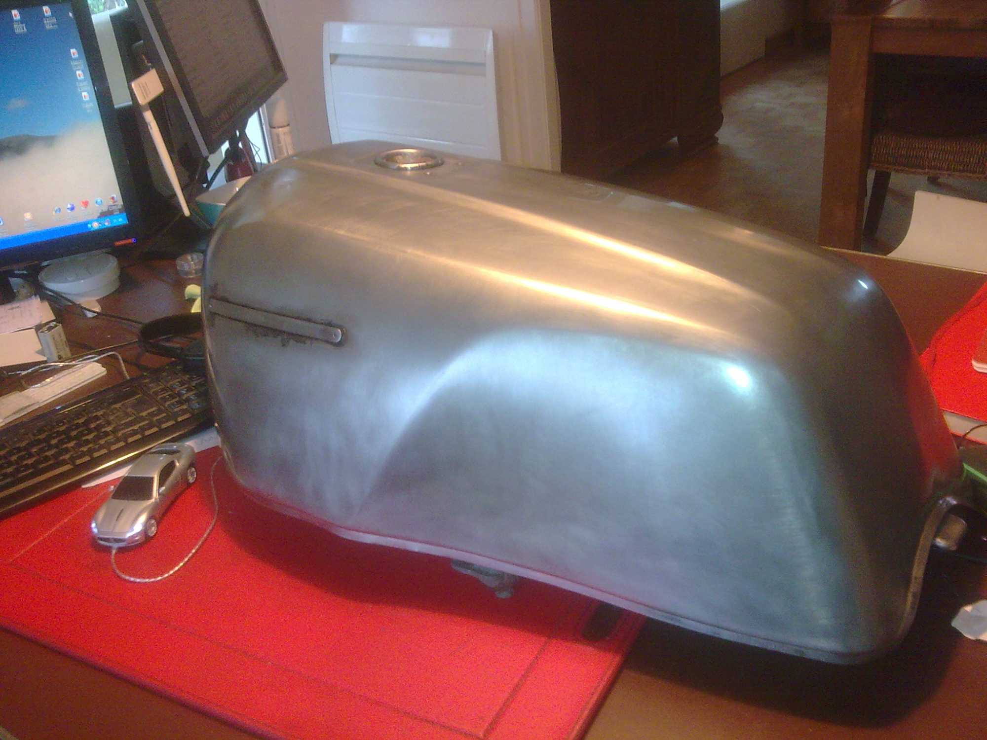

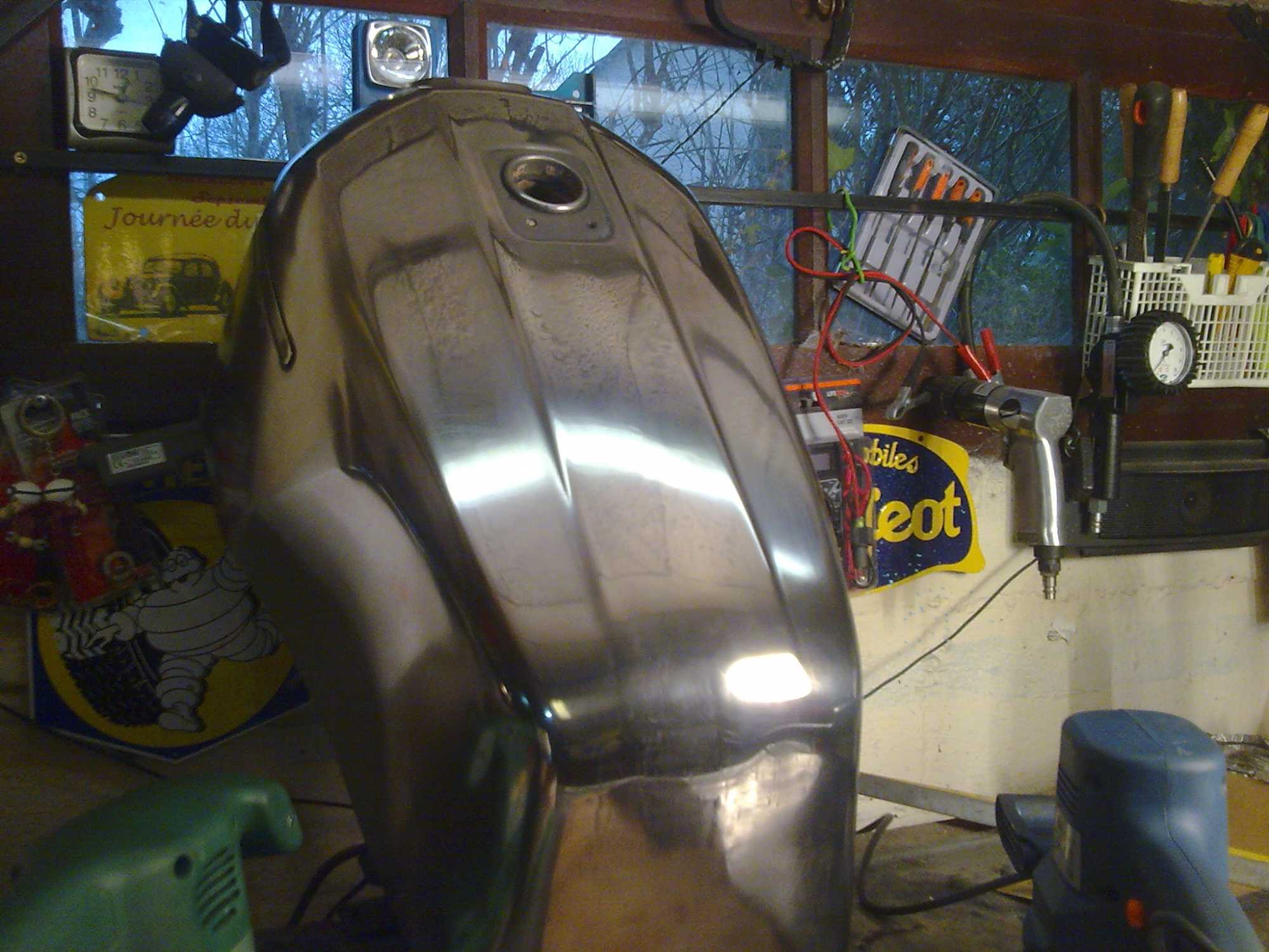

      huit heures de polissage plus tard… Pour les rois du polissage : est il possible d’aller plus loin dans le polissage en partant d’un acier brut comme l’est mon réservoir .J’en suis à de la toile de 1000 avec pate à polir et un lustarge à la laine d’acier triple zéro @fabrice: à ton avis le vernis K2 va-t-il accrocher correctement sur cette surface polie? Merci à vous

      il est superbe dans cet état ton réservoir :hein Je demande à voir avec la moto autour, arff… quel bon sujet :) Beurk :bravo
      #115510
      Bonjour Briconaute, Très très beau travail! Je pense que tu peux gagner encore un peu en brillant, au prix d’efforts qui ne seront peut-être pas justifiés.. Je me suis aussi heurté à une sorte de « barrière du polissage ».. ;) Sincèrement je trouve cela déjà très esthétique et peut-être plus dans l’esprit « garage » qu’un réservoir dont l’éclat provoquerait un décollement de rétine!
      #115515
      Magnifique !!! :bravo J’avais cette idée pour le réservoir de OLD908 (900 Ninja), elle est confortée par tes photos. j’attends la réponse des peintres du fofo, mais je pense que le vernis ne tiendra pas formidablement sur de l’acier brut, et c’est bien dommage.
      #115516
      En réponse à Dr.Zefiroff (post 111811]Bonjour Briconaute, Très très beau travail! Je pense que tu peux gagner encore un peu en brillant, au prix d’efforts qui ne seront peut-être pas justifiés.. Je me suis aussi heurté à une sorte de « barrière du polissage ».. ;) Sincèrement je trouve cela déjà très esthétique et peut-être plus dans l’esprit « garage » qu’un réservoir dont l’éclat provoquerait un décollement de rétine!”

      Il est superbe faut plus y toucher, pour l’accroche je ne peux garantir mais ça coute rien d’essayer, il faut faire une très légère couche attendre 4-5 mn puis une autre un peu plus appuyée attendre5 mn puis une autre et attendre 24h au moins puis éventuellement si ça tient en refaire deux ou trois autres.

      tu as beau bien polir, ton réservoir en acier va rouiller…… je parle d’experience, sur mon réservoir de 11 ZRX…. c’est l’histoire de quelques jours, quelques semaines … quoi que tu fasses même avec un vernis de carrossier, ça rouillera… désolé d’être franc avec toi le mien je l’ai fait sabler à sec, puis polir et vernis par un carrossier et ça a finit par donner les réservoirs des Wrenchmonkeees.

      As tu déjà utilisé de l’acide phosphatique en traitement curatif et préventif. Les résultats sont saisissant. C’est ce que j’ai fait tout de suite après avoir décapé la peinture. Puis j’ai poncé et lustré. L’intérêt de traiter à l’acide phosphatique c’est qu’il pénètre dans le moindre creux et fond de rayure et que même si tu ponces et polis par dessus le traitement a pénétré au plus profond et reste en place. Après on verra bien à l’usage.rien n’est grave et surtout pas çà; j’ai pris un grand pied à polir pendant deux jours en écoutant toutes les musiques que j’aime qui viennent de partout et pas que du blues. Ohyé. Et puis je vais l’utiliser comme ls autres voitures ou moto, c’est à dire sur la route. Merci de ta mise en garde, il y aura du feed back .
