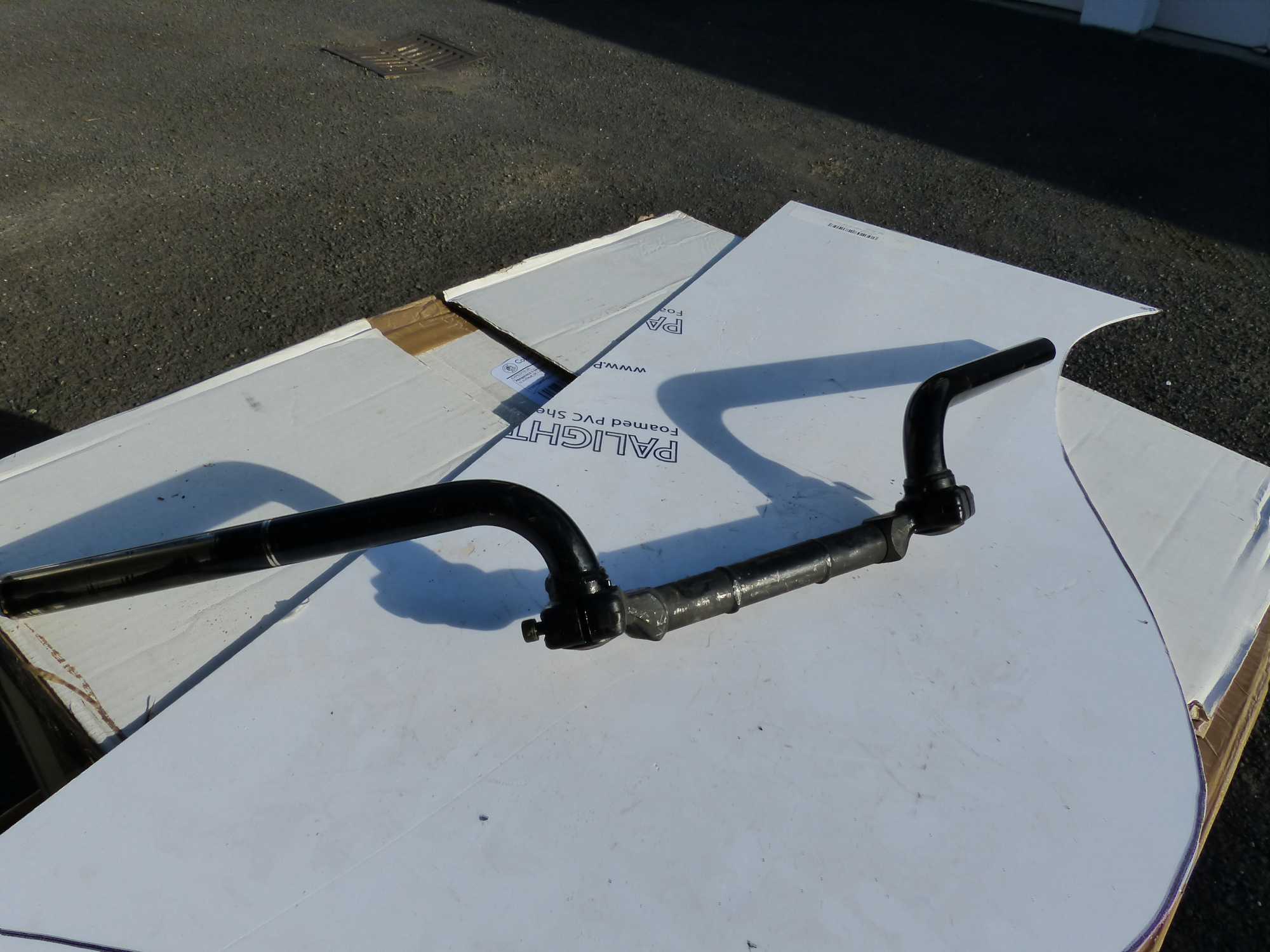

    J’ai encore un guidon de 1100 XSS C’est une pièce d’origine, réglable et multipositions, dans son jus Un guidon qui ne ressemble à aucun autre et d’origine est monté très droit Le voici :

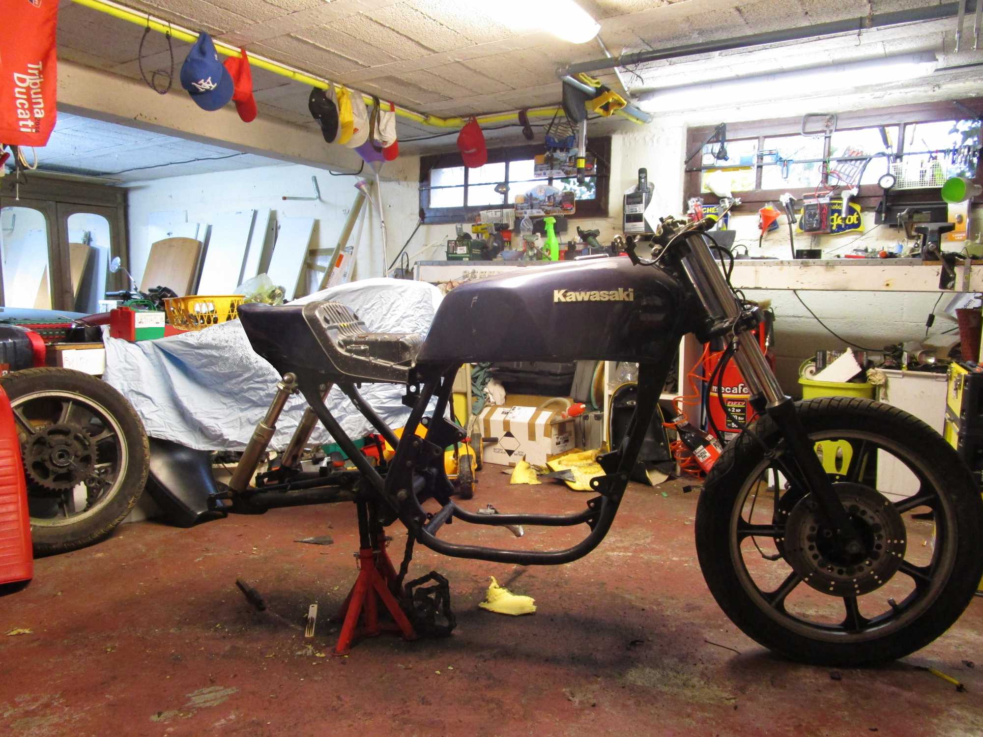

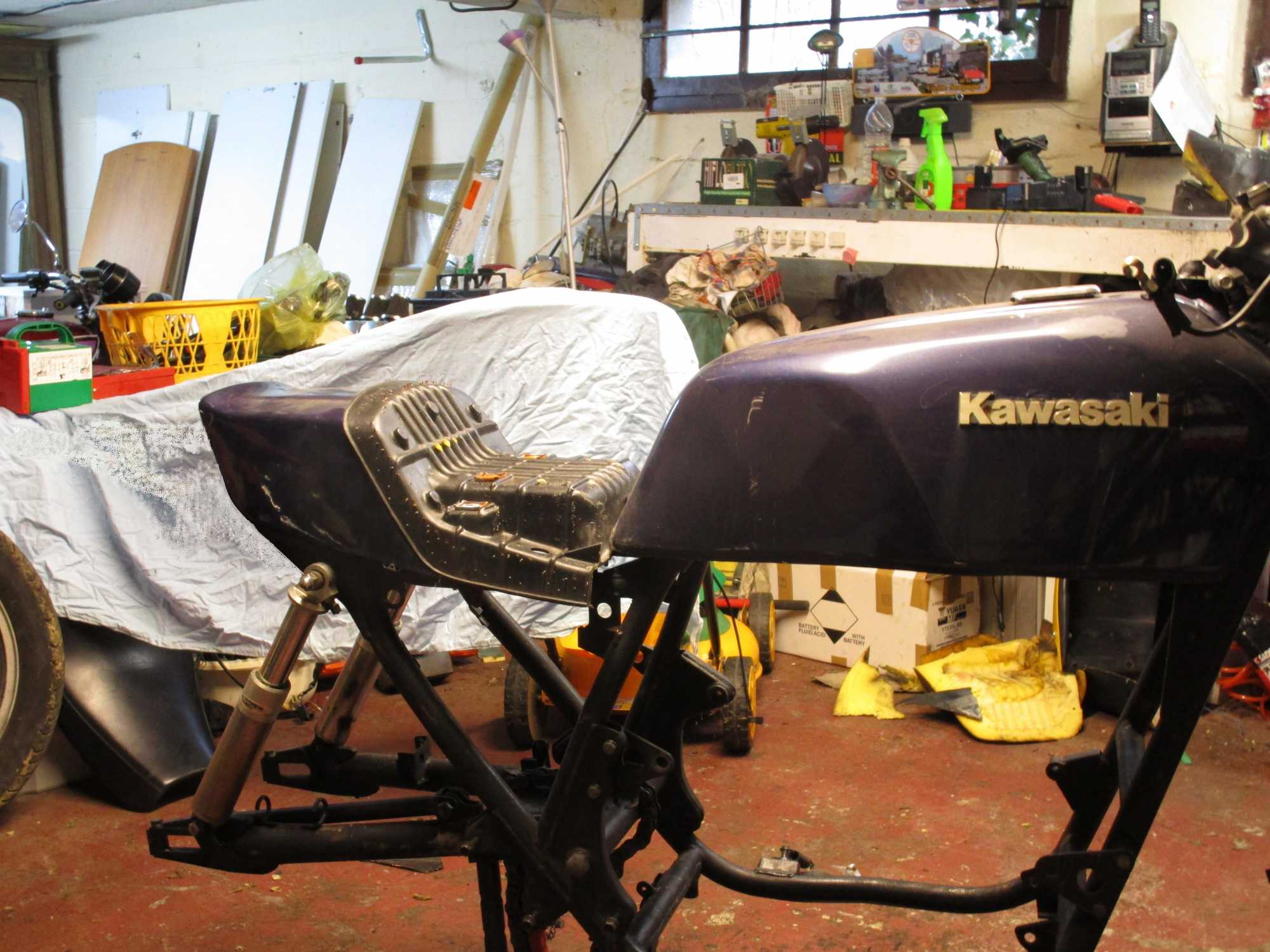

    Je cherche la ligne, mais je n’ai aucune imagination. Que pensez vous de cette possibilité ,en m’appuyant sur la selle d’origine, raccourcie à la lame de scie à métaux (c’est la première fois que je tronçonne une de mes motos)et en réutilisant le dosseret d’origine. Bien entendu le cadre n’est pas raccourci pour le moment.

    #113860
    Ça paraît plutôt bien, effectivement la selle est un peu courte, tu pourrais reculer la coque arrière jusqu’à l’aligner sur l’axe de roue Si tu veux lire ce lien je le trouve intéressant… http://www.bikeexif.com/build-cafe-racer#
    #113861
    Faire un café racer, c’est très difficile. Tant qu’à faire, autant faire une moto adaptée à sa morphologie si l’on veut pouvoir s’en servir, ce qui demande pas mal d’essais. Attention à l’épaisseur de mousse, l’espace réservé à ton séant semble manquer de fondement, sauf si t’as une taille de bassin style le chanteur de Boney M
