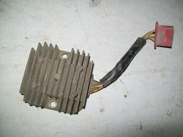

    En réponse à briconaute (post 156835] Est ce que quelqu’un à ça en stock : C’est un cdi de Z1000J de 1981 ref kawasaki 211 191 041 Est ce que quelqu’un a une rampe de Z1000J de 1981 ”
    J’ai 3 rampes BS34. Avec j’en ai refait une nickel. Il m’en reste donc 2 (sur une j’ai piqué des pièces et l’autre est bloquée). Sur celle que j’ai refaite, je n’ai pas de chapeau au-dessus des vis de ralenti. Il semblerait que certains corps aient un orifice qui communique entre gicleur principal et gicleur de ralenti (donc besoin de chapeau) et d’autres corps n’auraient pas ces orifices… (?). Je n’ai pas mis cette rampe refaite, en service. Comme j’ai acheté un kit complet (gicleurs, joints et tout le tintouin), j’ai des petits chapeaux tout neufs (fournis dans les pochettes). Pour le CDI, la photo que ta as mise serait pas plutôt un régulateur redresseur ? j’aurai plutôt vu ça comme ça, non ? Ma GG est en rade et je pense avoir le même souci de CDI. Vu que je retape une autre J, je peux piquer les pièces pour tester… mais je galère ferme et à force d’essayer un tas de truc, j’ai mis la batterie sur les soquettes… Je te Mail pour voir comment je peux t’aider avec ce que j’ai.
    #160754
    Non Beurk, c’est bien un CDI., Brico, j’en ai un mais je ne sait pas où il est, si je le trouve, je peux te le prêter, je me le garde pour mettre sur la 900 quand elle aura bouffé ses vis platinés. Pour vous embrouiller un peut plus, ils en parlent ici aussi., c’est du BS34 http://www.fmsp.net/t13996-rampe-carbu-gsx-efe#236343
